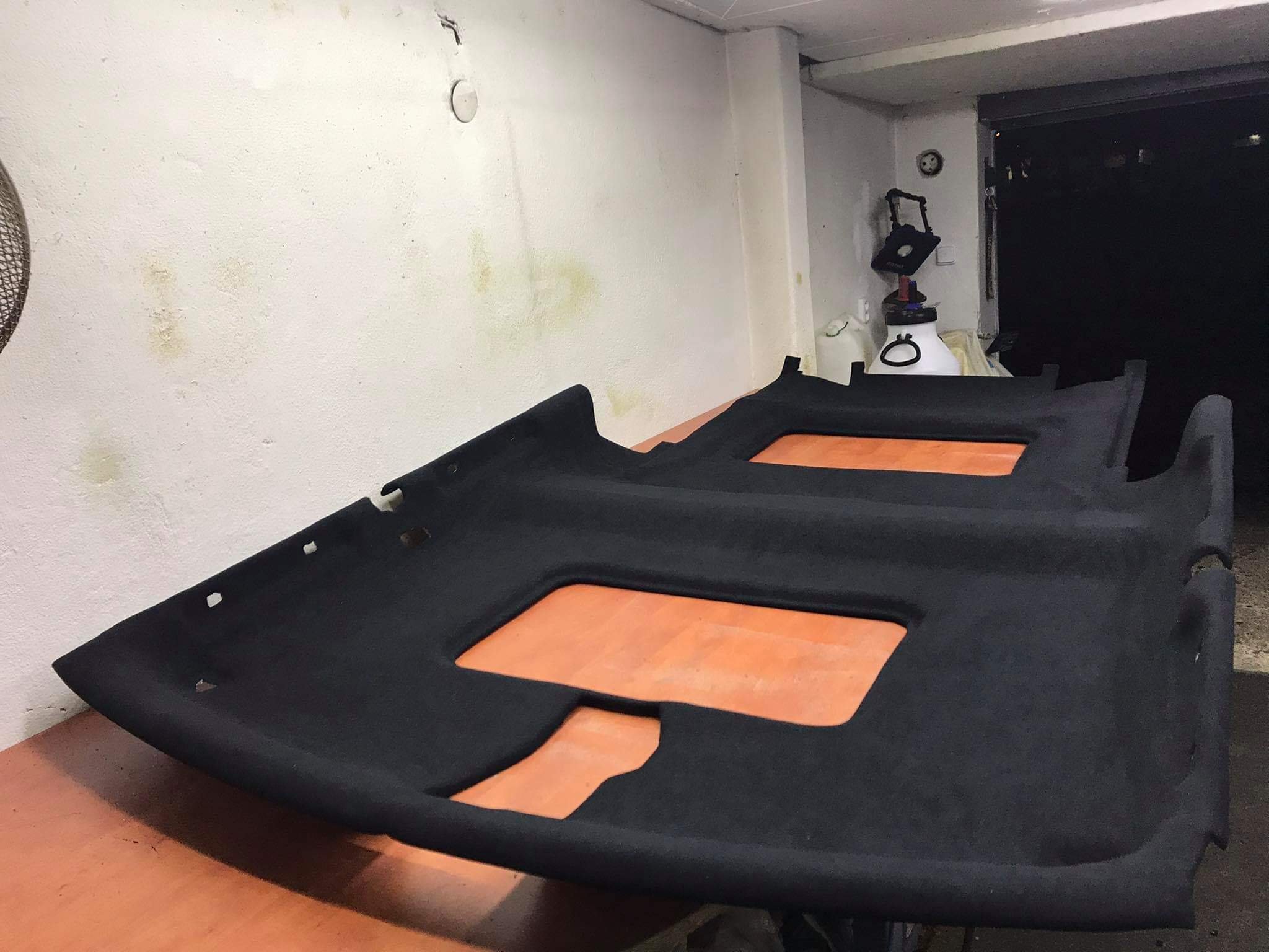

Pokud by byl zájem můžu zařídit přečalounění, pokud se vás dohodne víc, tak v rozmezí 4.000 - 4.500,-/ks včetně dopravy (Děčín - Praha).

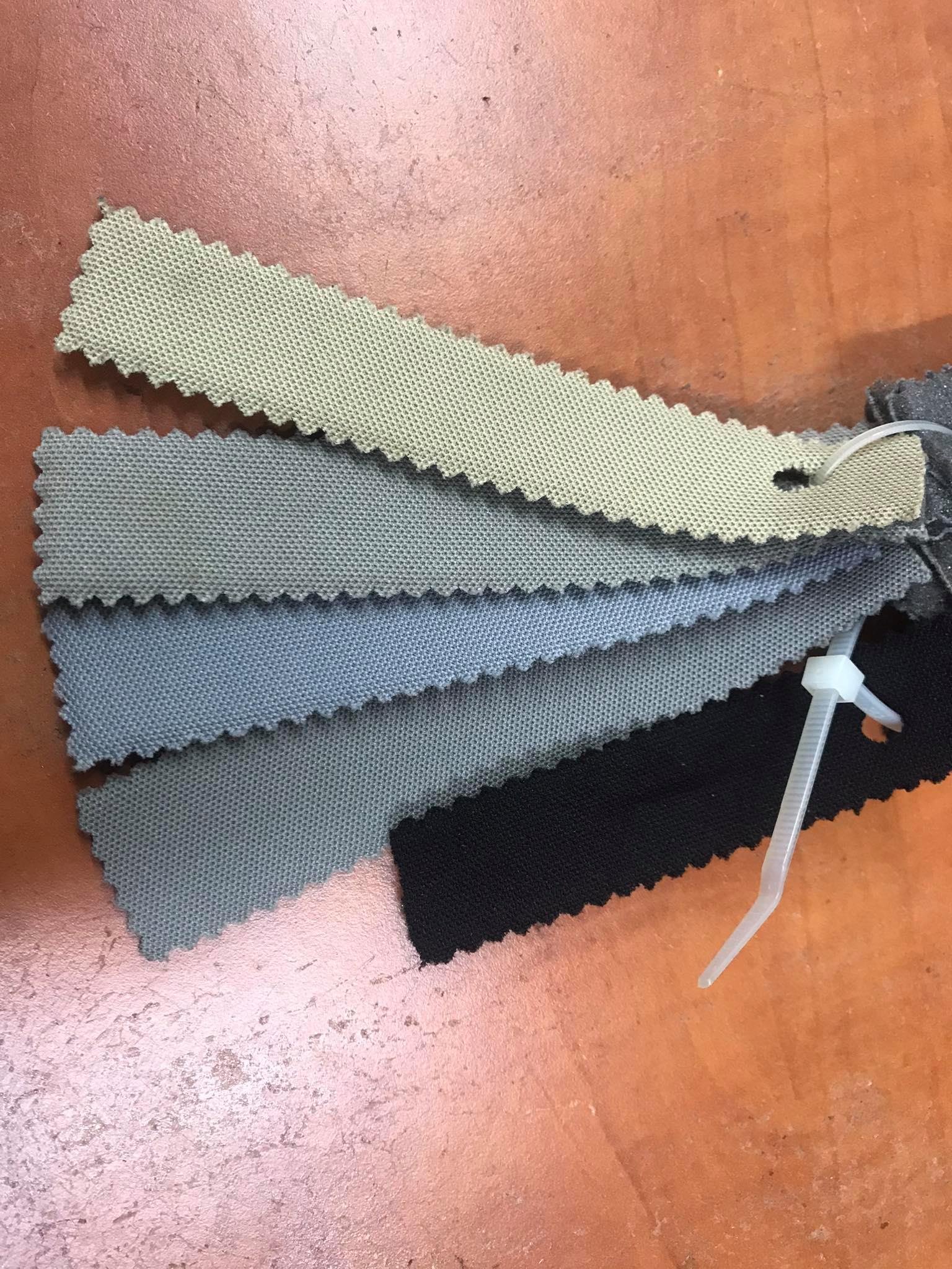

A tušíš jak by vypadal výsledek? Je schopen sehnat opravdu stejně barevný materiál? Cena co jsem koukal, tak je odpovídající :yes

#8 Příspěvek od MadTom » 01 led 2021 18:31
Nevím jak na L322, ale na D2 co jsem viděl, tak se vždy rozpadl molitam, co je normálně mezi potahem a vlastní stropnicí - tohle se slepit nedá, jedině dát novou hadru/potah stropu.
Dá se to udělat i doma, ale je k tomu potřeba celkem velký prostor - pro položení stropnice na nějaký "stůl" - já jsem použil staré dřevěné dveře položené na dvou malých skříňkách. Okolo musí být dost místa pro pohyb, což bylo trošku složitější. A lepit teplotně odolným lepidlem.
Za inzerované 4000Kč bych to dnes nechal udělat, ale jinak to byla celkem zajímavá zkušenost. Přispěly i výpary z lepidla. :mrgreen:

#9 Příspěvek od masar » 01 led 2021 18:33
Vzorník je omezený, někde bych ho měl mít. Vyfotím, barevný odstín je možný vybrat při předání. Do D2 si dost lidi nechá dělat černou. Vypadá to dobře i se světlým interiérem.

#12 Příspěvek od masar » 08 led 2021 22:23
S bleskem a bez blesku jeden vzorník.

#13 Příspěvek od masar » 08 led 2021 22:23
S bleskem a bez blesku druhý vzorník.
