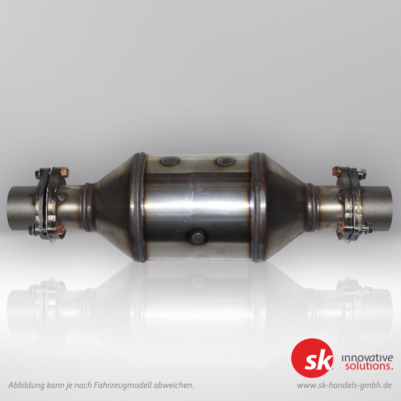

Ahoj, nemá někdo na prodej DPF na motor TD5 nebo neví někdo kde ho sehnat?
Moc děkuju za jakékoliv info.

to neseženeš
Pošli foto co vlastně sháníš.

Přesně, také to chci dodělat kvůli vjezdu do měst.Dvě firmy jsem našel jen v Německu. Kdyby někdo měl dovoz z De a nechtěl DPF motor 15P, tak by jsem se ho ujmul. :)
