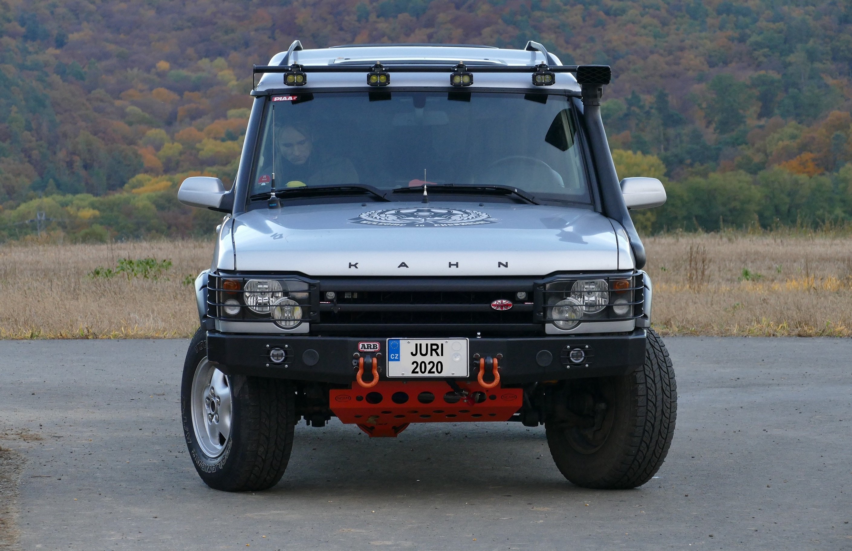

Co si myslíte o používání K&N filtů v Disco 2? Výhody, nevýhody, reálné zkušenosti.
