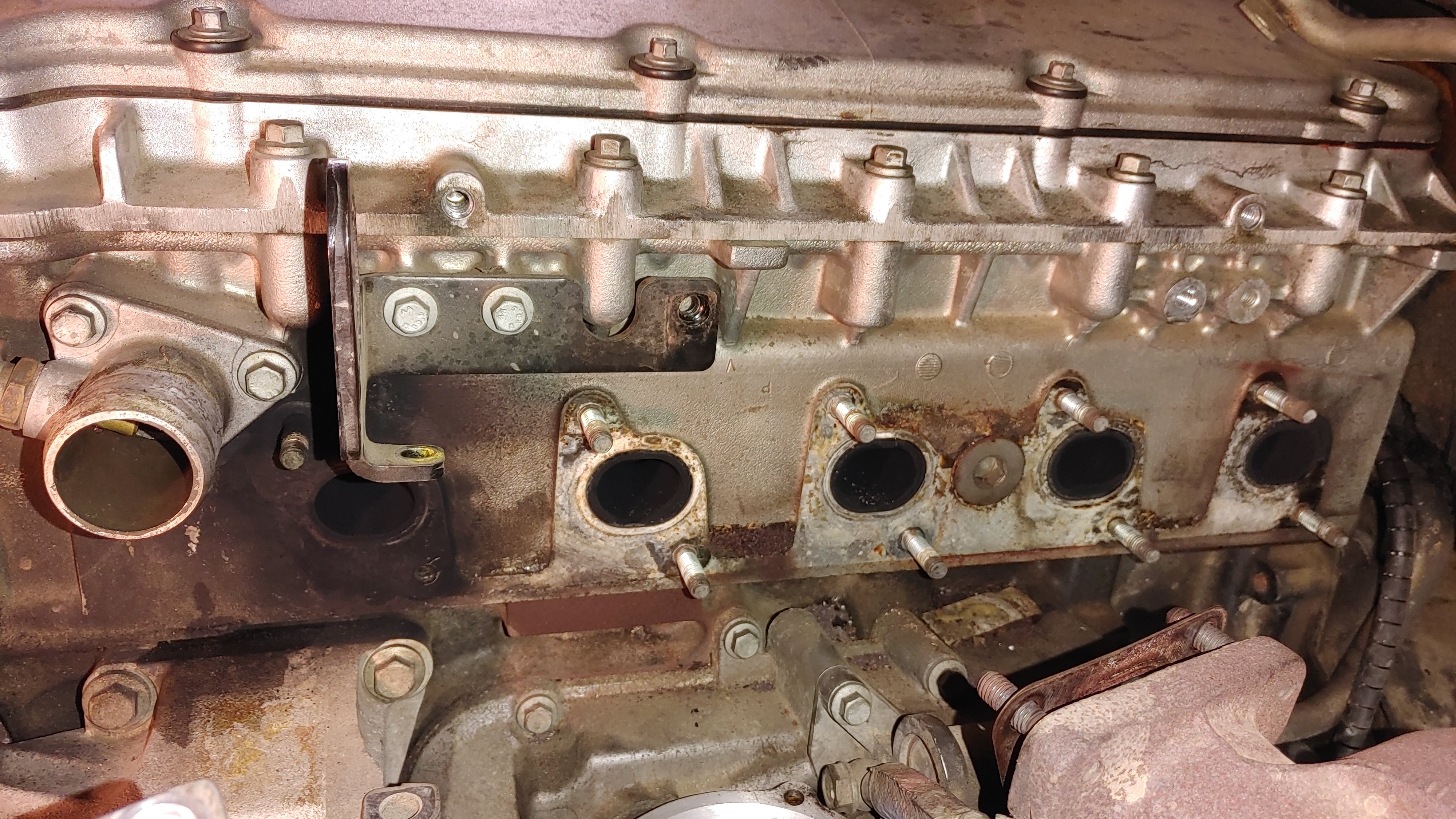

Podla Juriho navodu som si opravil dva otrhnute stifty na vyfukovych zvodoch 1. valca.
Nalezny stav. :-(
Nalezny stav. :-(
Odvrtanie utopenych stiftov.

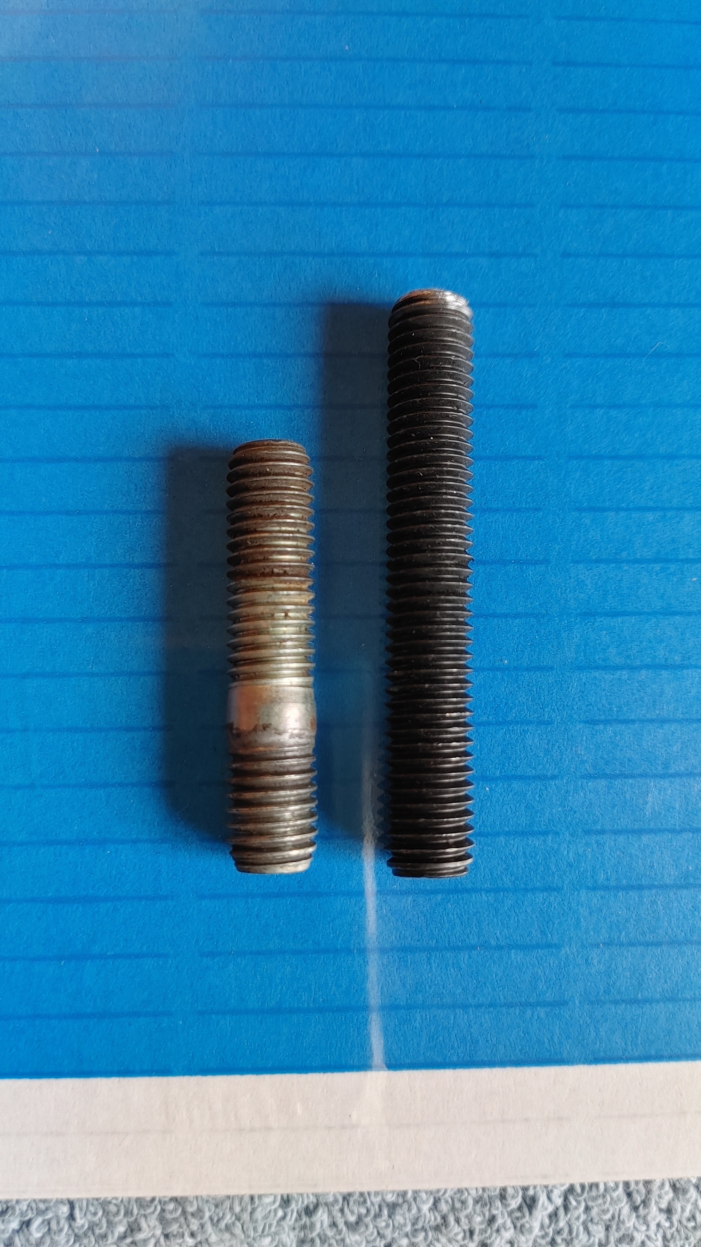

Jeden isiel vytahovakom druhy nechcel ist tak odvrtany 6,5 vrtakom a vydolovany. Nastastie je zavit dost dlhy a poskodenie zavitu nevadi.
Nove stifty zo skrutiek
Tesnenia, matice, stifty

Pokracovanie.
Zrovnane a vybrusene zvody.
Nahodene, pretesnena mrazova zadka uz len ucesat odstrojeny zbytok.
stare a nove
stare a nove
