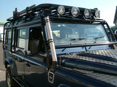

V kombinaci s roll cage je oblíbený šnorchl od Southdown... :wink:

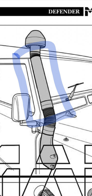

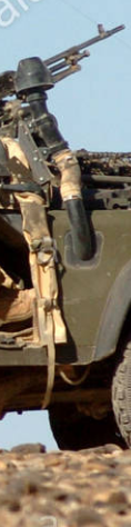

Ahoj kolegove, budete prosim nekdo vedet nazev/model tohoto snorchlu? Moc dekuji za info.
Bez názvukkkk.png (108.01 KiB) Zobrazeno 12023 x
pojir
tel.: 602727915
Bydliště: u Blanska
Re: šnorchl jakej?
#72 Příspěvek od pojir » 31 led 2019 12:06
Rekl bych, ze origo LR008383/BA2123AM/PHD500340/STC50265 s origo cyklonfiltrem NRC6920 - jen je ten snorchl zkraceny a ma hadici bud omotanou nejakou paskou nebo nahrazenou nejakou jinou (ta hadice se totiz casem umi rozpadnout).

Ahaaaa, tak to je cajk. Ja cekal nejakou VOJ vec odlisenou od civilu. DIky ti moc. Tedka me prijede Vojak z UK, tak si zjistuji veci na nastrojeni pripadne. A nebo taky ne, proste takove to zjistovani jako to dela kazdy :) Youtube jede nonstop a ebay je zavarena :) :heart
