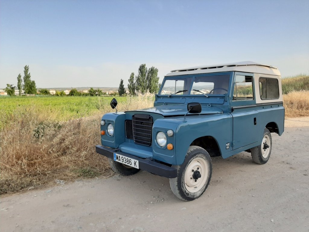

Santany máme celkem dvě. Jednu 88 myslím že 1975 rok má kamarád a jednu 109 2A mám já , obě jsou od Barcelony .
Troufnu si říct že kromě volantu a nápisu na budíku a jiných zadních dveří jsou stejná jak serie . některé z toho roku měli vzadu hranaté světla já mám kulaté dvě nad sebou.
zadní dveře maj prakticke dá se půlka sundat a otvirajÍ se do boku ,takže se dobře nastupuje když se sunda střecha a ja na tu mojí přesto sehnal výklopné ze serie a pasují uplně přesně
Zatim všechny díly byli schodné se serii od brzd po motor .
v odkazu je par fotek
sice je to asi už staré téma ,ale přesně jak někdo psal pocit jízdy stejný jak ze serie a navíc to není rezavé
Bohužel v lepším stavu už i santana stojí ve Španělsku docela nesmysl
https://lemurmoris.rajce.idnes.cz/Land_Rover
