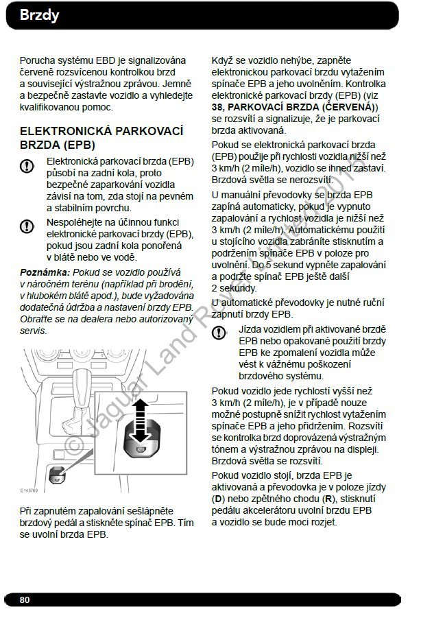

Fréčkař píše: 14 úno 2021 22:37 vypnout sklapění zrcátek jde velice snadno, bez jakékoliv diagnostiky. Manuál str. 80 , stisknout zároven L+R ovladač při vyklopených zrcátkách, zrcátka se zklopí, pak je ručně natáhnout zpět a už se sami neaktivují.![]()
Jeste zkusim toto, ale az bude venku tepleji, ted bych nerad neco urval
Re: Vypnutí sklápění zrcátek
Řeším to samé, strana 80 vypadá v mém návodu nějak takto:kodl80 píše: 16 úno 2021 04:55Fréčkař píše: 14 úno 2021 22:37 vypnout sklapění zrcátek jde velice snadno, bez jakékoliv diagnostiky. Manuál str. 80 , stisknout zároven L+R ovladač při vyklopených zrcátkách, zrcátka se zklopí, pak je ručně natáhnout zpět a už se sami neaktivují.![]()
O funkci zrcátek se píše na stránce 48 a 49, viz.:
Strana 80 je to v manualu modelu 2006 - 2011.
Ale je tam asi to co u tebe na strance 48/49
Ten tip priklopit elektronicky a rucne vyklopit a pak to bude drzet, jsem nezkousel. Overim az nekam pojedu, jestli si vzpomenu
