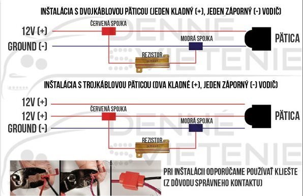

No budem to musieť nejako tak spraviť že to dám niekde na vlek a nejaké.....bezpečné miesto..kde to bude ako tak chránené.
Niečo takéto tam dám- dúfam že to vyrieši aj ten môj problém.Viem je to blbosť, ale napríklad na stk by to mohlo vadiť a cez noc je to aj tak trochu dosť nápadné a takto to odmietam ťahať.Takže to asi porieším s niečím takýmto-https://www.autoelektroshop.sk/2913-rez ... uzdro.html

Kokesek píše: 01 bře 2021 07:12 Pepo, je to uplne trivialni. Potrebujes zatez na blikacich. Mam taky led na voziku original z pl vcetne integrovanych odporu ve svetlech. Vse funguje jak ma.
Ale záťaž eliminuje len to že ti zobrazí chybu na palubovke alebo že nebudú smerovky blikať rýchlejšie ako ked je vypálená žiarovka.
Ale toto slabé neustále preblikávanie údajne nie- lebo lebo tie impulzy sú tak slabé že aj tak to preblikuje dalej.
Pochopil by som že by pomohlo dať niečo priamo na linku pred svetlá,ale záťaž sa dáva aj na plus a aj na mínusový kábel.
Ale samozrejme tebe odporovať nebudem- lebo ty si ma už presvedčil aj takých veciach že to by jeden ani neuveril a pred tebou mám rešpekt..Samozrejme si aj cením snahu aj pomôsť.

Kokesek píše: 02 bře 2021 09:24 Nakresli to, ja to nechapu. Ja to jinak nez na blinkr zapojit neumim[emoji86][emoji115] jestlize okruh ma dva vodice.
Neviem kresliť.
Ale na každom je návod na použitie, tak som narýchlo pozrel kde je schéme zapojenia záťaže.
Platí samozrejme ten vrchný obrázok :wink:
