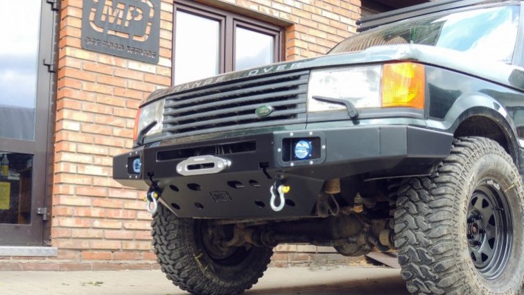

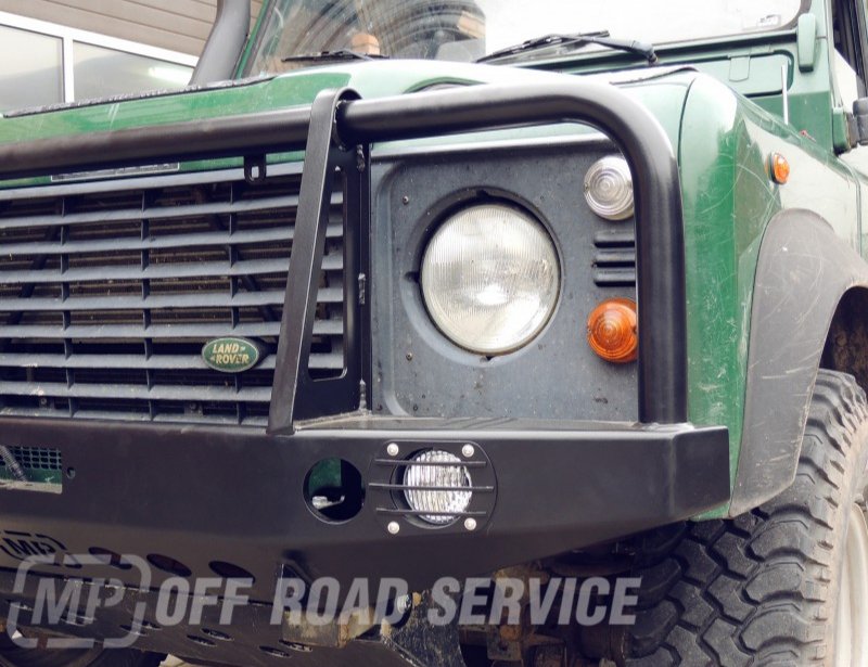

kdysi jsem dělal dvěma defíkům denní světla takto:

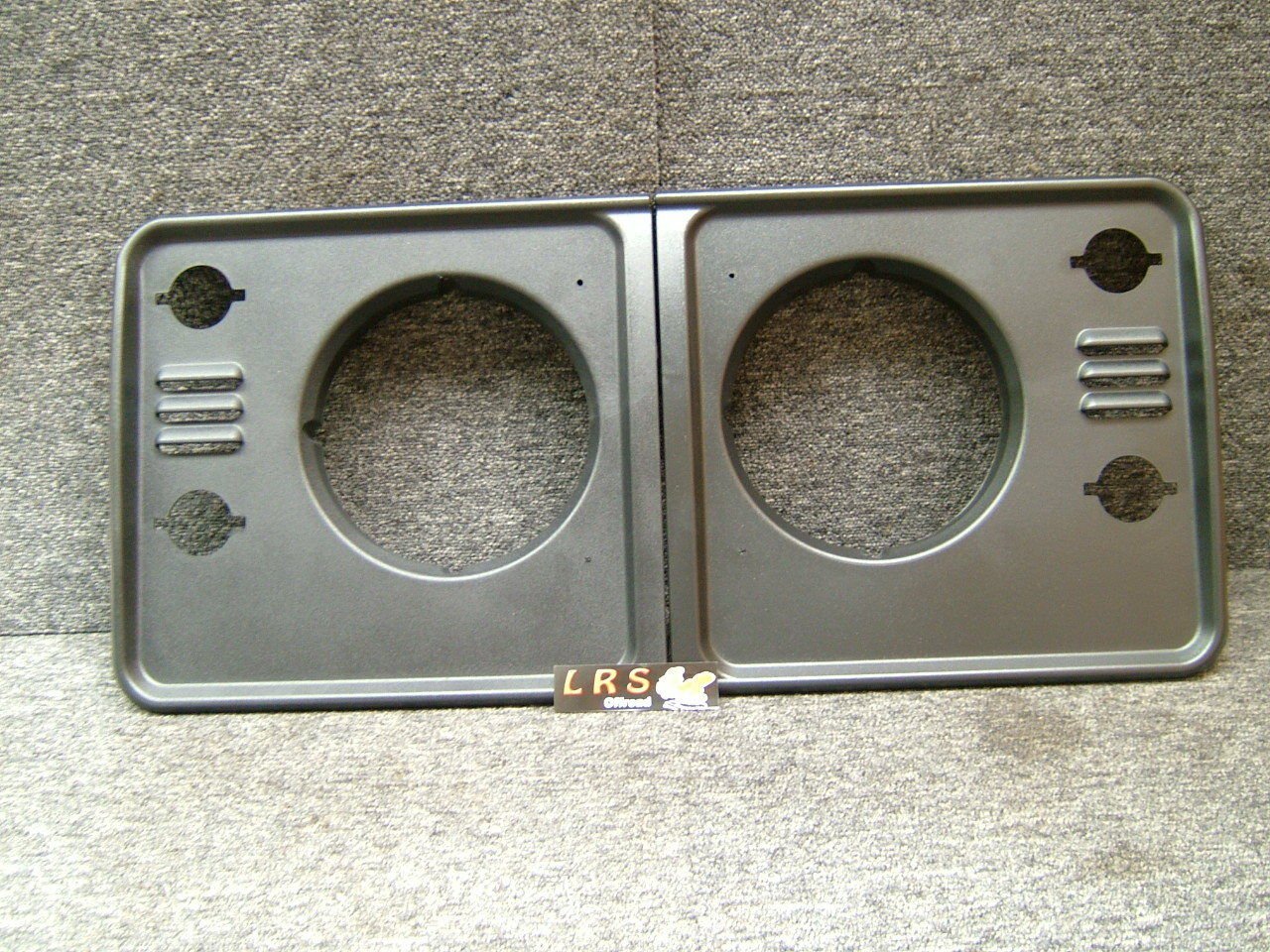

vypadá to celkem profi a když se ti to nelíbí koupíš za tři stovky nové plasty a máš origo vzhled

#22 Příspěvek od mr-tomas » 02 dub 2021 09:30
To nevypadá špatně, to je zapuštěné? Mě by se víc líbili na nárazníku.

#23 Příspěvek od Land Jirka » 03 dub 2021 18:43
jasně, že je to zapuštěné
když do nárazníku, tak zapuštěné.
jinak to bude vypadat amatérsky

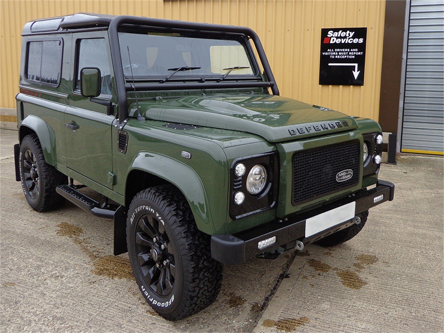

V tom nárazníku to vypadá podstatně lépe, ale utvrdilo mě to že bude lepší zachovat kulatej vzhled. Bohužel tím že musí být umístěny max. 400mm od bočního obrysu ( mám velké lemy), tak mi vycházejí do šikmé části nárazníku, což bude trochu opruz s instalací.
Představoval bych si něco takového.
