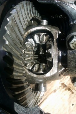

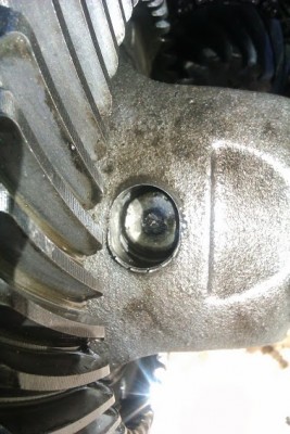

Zdravim, tak mašina znova jazdi ako ma, pre zaujimavosť prikladam foto ako to bolo vymlete.

Nazdar, caka ma oprava predneho diferencialu na D2 - konkretne vydrety kos diferencialu v mieste tocenia satelitu.
Neviete pasuje predny kos (FTC5399) a satelitne sukolie z DI/DEF do DII? To by bolo riesenie vymenou za nove diely.
Dalsia moznost je dat tam ASH samosvor
Posledna - ak by sa u niekoho povaloval dif / resp komplet kos so sukolim
