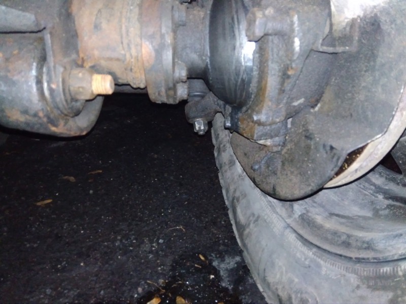

Čau,
další velká zábava
pod kolem (rejdovou koulí) je kaluž zeleného oleje asi gufero na poloose.
Dotazy:
je tam je jedno?
tlačí se to těsněním rejdové koule to asi vyměnit taky i vazelínu?
jak poznám kterou jakou mám nápravu (300tdi 1998)?
další velká zábava
Dotazy:
je tam je jedno?

Existuje na to aj vyskladana sada potrebných veci a najlepšie aj s tou guľou. Cena cca 130 eur na stranu.

A je to určitě těsněním? Nemám špatné ložisko, na kterém se otáčí těhlice (tj. to které se hýbe, když točíš volantem)? Pokud to totiž má vůle, tak se hýbe těsnění koule vůči kouli samotné.

Podle mě je to gufero na poloose přes, které diferák natlačil olej do koule a zní to potom utíká. Na 90 200tdi to bylo podobně ale utíkalo to až kolem unašeče. Je možné že na kouli je tím co říká madtom ale ložiska se měnily před dvěma roky a na nich sem najel tak kolem 4000km

Důvody proč to teče jsou různé např. je vůle na ložiskách otočného čepu, nebo vyrezlá koule, sedřené gufero na rejdové kouli, nebo špatné odvzdušnění nápravnice
Kup si celou sadu na přetěnění rejdové koule na tvého defíka je číslo Britpartu DA3178 bez koule stojí kolem osmi stovek a je tam všechno potřebné a kvalita není špatná.
Když bys to chtěl v OEM kvalitě, tak jedině po dílech a níže napíšu seznam potřebných dílů
Swivel housing FRC7065
Swivel bearings 606666
Swivel top pin FTC2882
Swivel seal FTC3401
Halfshaft seal 571718
Swivel grease STC3435
Swivel seal FTC3401

Díky, za rady.
Jsem díly jsem objednal dorazily.
Dotaz nastavuje se tam něco ohledně geometrie? Myslím si že ne, pokud nepohnu tyčemi řízení.
Potřebuju momentový klíč?
