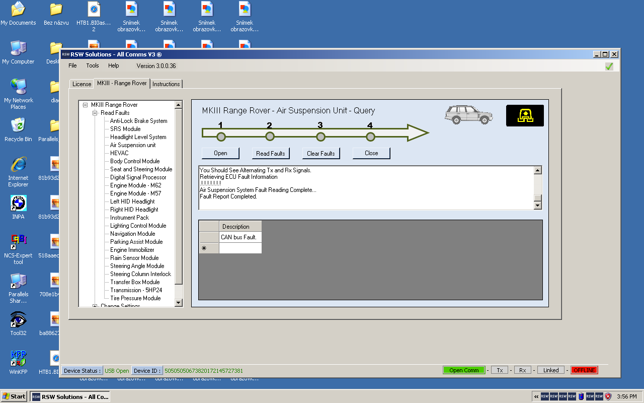

#3 Příspěvek od gregori » 16 čer 2021 21:31
Poslední screen z diag

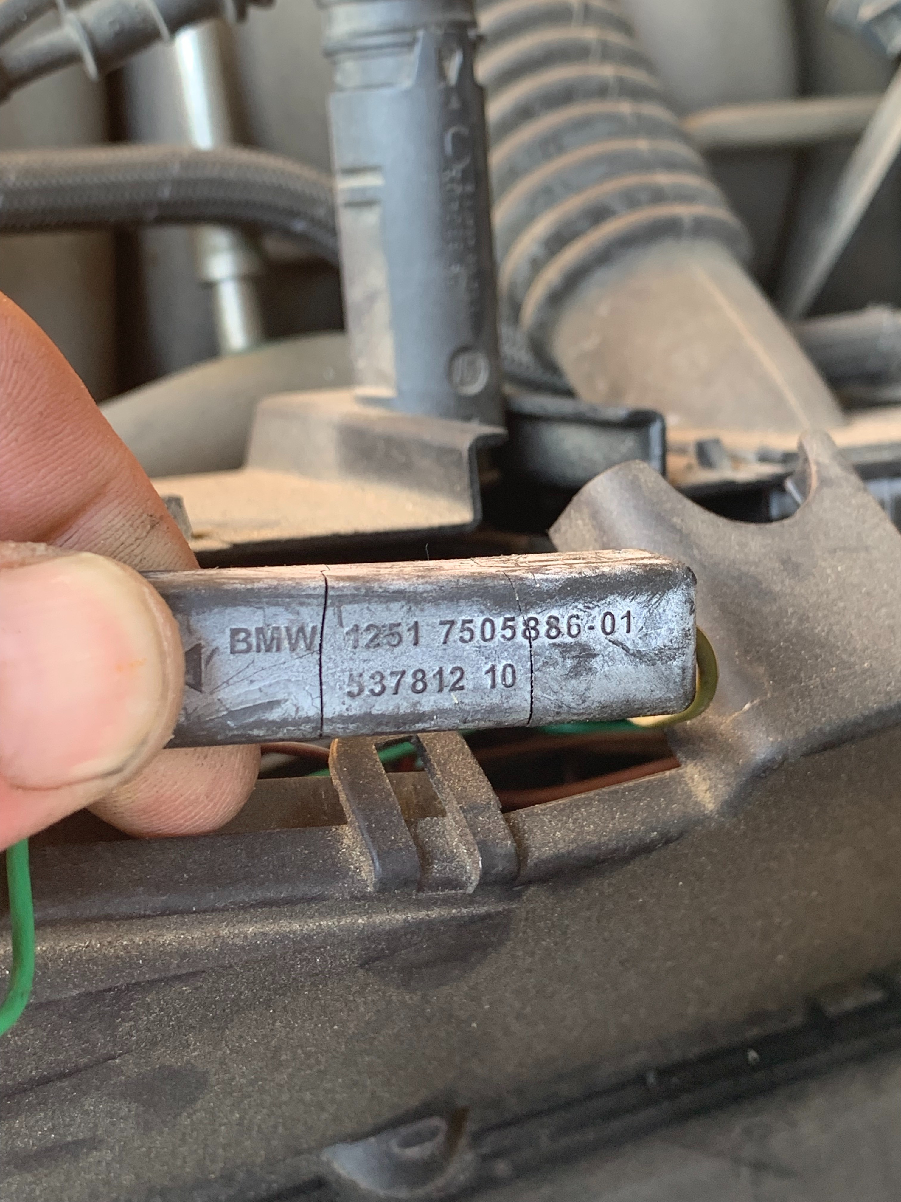

Menší update:
Auto celou noc na nabijecce, po startu 14,4 V na zrychleny volnobeh po startu.
ad 4: odpojeno ovladani altiku, napeti 12 V, po zpetnem pripojeni vystoupalo cca. na 13, 8 V.
Dioda objevena, vypada to, ze se v tom v minulosti nekdo hrabal, viz. napojeni, nebo je to tak z vyroby?
Ma trosku popravskany gumovy obal. Cvaknu ji pryc, jde nahradit beznou diodou se stejnou hodnotou?
Jeste jsem ji nemeril, dokud nebudu mit nahradni, kdyz uz to budu cvakat...
Kokesek píše: 17 čer 2021 12:57 I dioda je vazny adept…

Edit: dioda promerena, bohuzel je ok, takze chyba jinde
