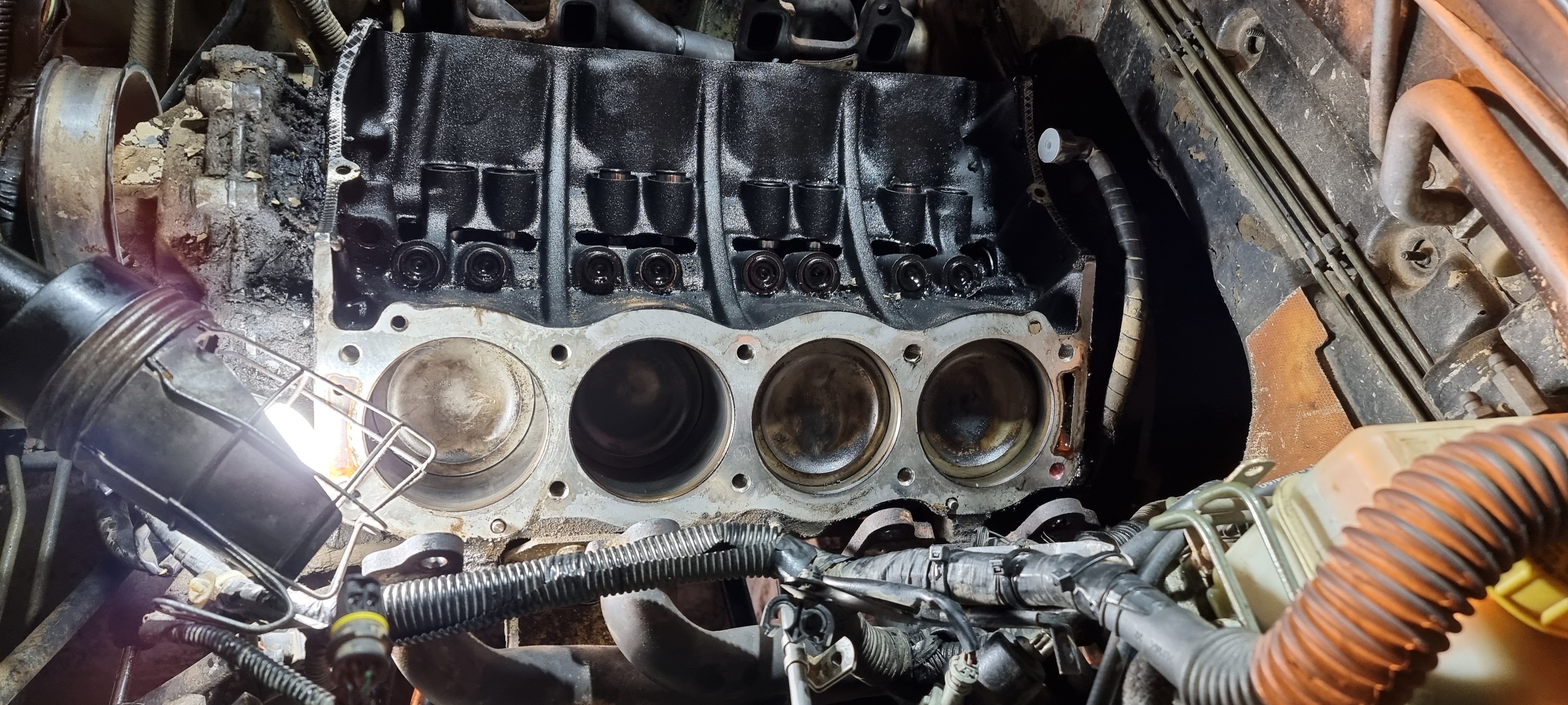

#33 Příspěvek od Miklosxxx » 11 črc 2021 07:54
Tak som sa konečne pustil do opravy motora na mojej p38 kvôli úniku oleja.
Po viacerých tlakových testoch co dopadli ok pred tým ako ustiepilo ventil som motor rozobral.
Výsledok všetky piesty mali zapečené stieracie krúžky.
Sledoval som to počas dvoch rokov ako som auto kúpil a vymenil olej ze auto začína mať väčšiu dymivost.Ked som volal predchádzajúcemu majiteľovi aký olej tam nalievali že to robil servis.Tak aký tam bol olej je vo hviezdach.Nasledne výmena kruzkov a tesnení.
To stredové nešťastne tesnienie od ktorého je zakydany celý motor mohli nejak ináč vyriešiť.Nasledne poskladanie jemne zabehnutie ide motorček krasne kultivovane.Az ma chytá zas chrobák či vlastne si toto auto nechcem nechať. :D
Neviem čím viac zo sním spolupracujem viac mi je blizsie :sun
Toľko k môjmu úbytku oleja
