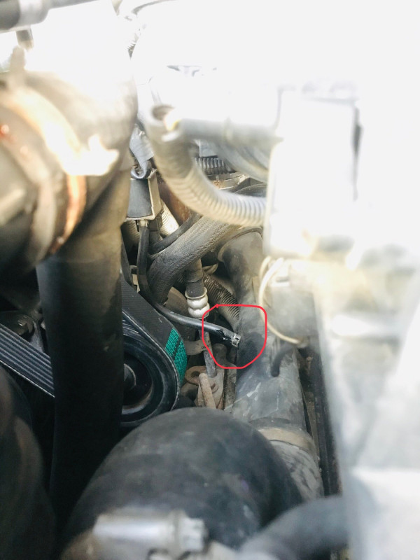

Částěčně rozšířím/naváži na dotaz; jaké hadičky se dají použít na výstup z wastegate ventilu?
Praskla mi ta, co jde uplně dolů (viz foto) a nevím, jestli jako náhradu mohu použít tuto silikonovou podtlakovou hadičku: https://www.escape6.cz/podtlakova-silik ... -id174438/
Rozměry by snad mohly být správné, přímo originální díl/náhradu jsem nikde v ČR nenašel...
Díky za odpověď.
Díky za odpověď.

Zajdi do nejbližších autodílů a kup hadičku v metráži.McPet píše: 13 črc 2021 11:07 Částěčně rozšířím/naváži na dotaz; jaké hadičky se dají použít na výstup z wastegate ventilu?
Díky za odpověď.
Re: Turbo wastegate ventil
Zkusím to, sice tady na malém městě tomu moc nedávám...
A je jedno jestli je podtlaková nebo tlaková?
