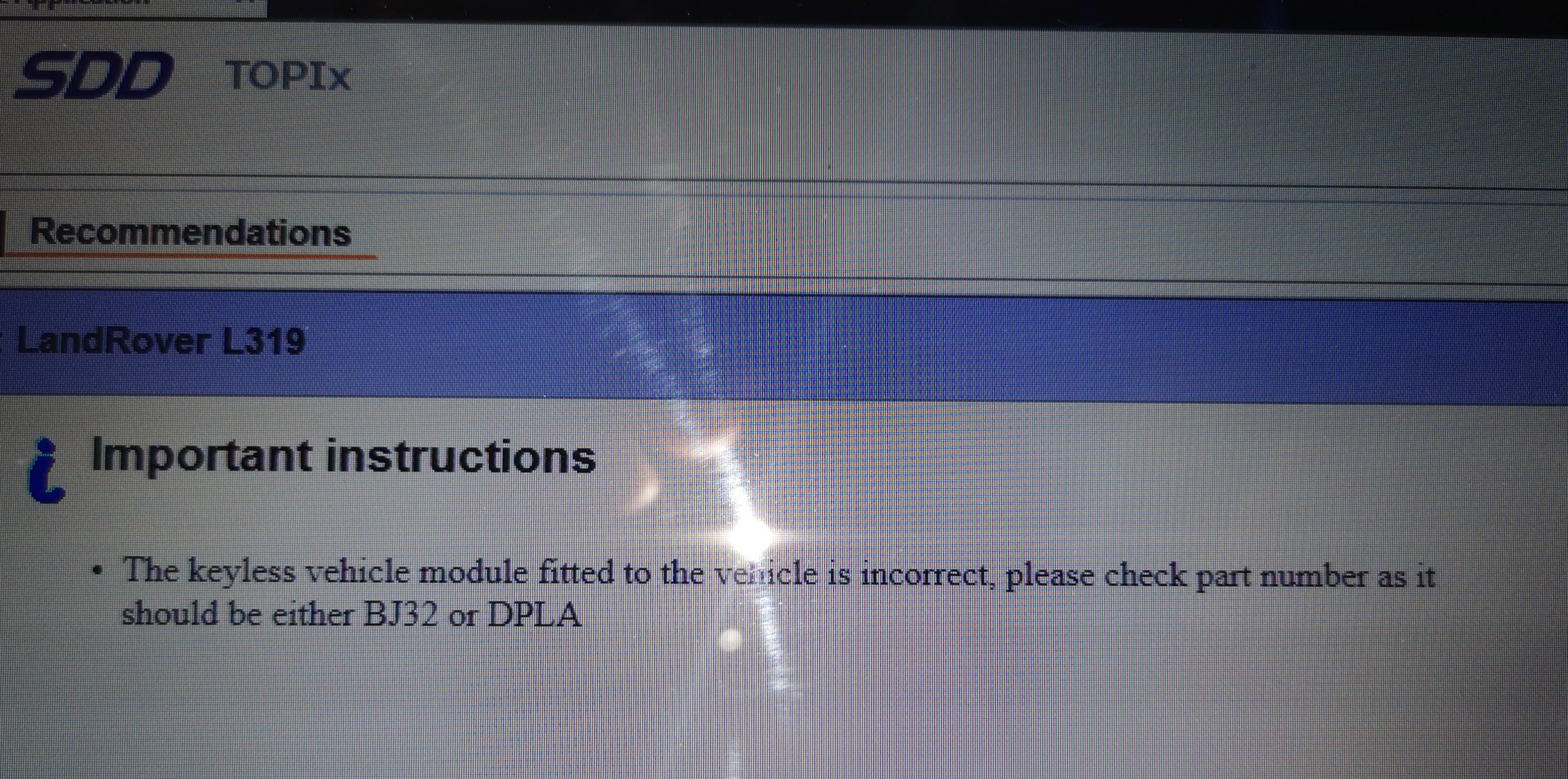

Dobry den... Potreboval by som poradit, mam Discovery 4 ktore bolo kusok utopene, auto nereagovalo vobec na kluc tak sme vymenili KVM modul + kluce, BCM, budiky a tu citacku co je pod volantom a ECU motora... Teraz uz vsetko funguje, da sa startovat ale motor toci toci ale nenastartuje... Diagnostika SDD pise toto:
Za kazdu radu vopred dakujem

ty čísla modulů vám sedí?

Parametr povoleni startu rika co? Test komponent imobilizeru v sdd? Probehlo kompletni prehrani vozu po vymene ecu?

Kde najdem ten parameter povoleni startu v sdd?

v Datalogru u motoru (300) Start autorization status. nebo tak nějak se to píše

Kabelaz a vseko ostatne je ok.. Aj motor bol rozobraty a tiez je vsetko ok... Skusili sme start sprej a motor isiel... Problem bol v Bcm.. Auto bolo v skrate nerozpoznalo ani kluc iba ked sme vymenili vsetky veci co som uz pisal tak tocilo tocilo ale koli immo to nenakoplo...

Dulezite bude taky rict ze uz kluci menili par jednotek….coz neni tak jednoduche vymenit a myslet si ze vse pujde znova nahrat.
