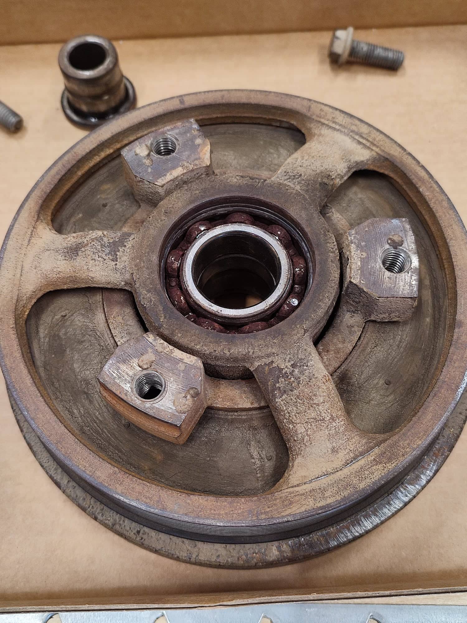

Dnes došlo gufero na kliku, řemenici mám druhou "zánovní" a ta na autě má OK gumu a KO ložisko. Takže až řemenici vyměním, tak se ji pokusím rozebrat a ložisko vyměnit, tedy jestli guma nebude z druhé strany KO. Pokud bude KO, tam posouží alespoň jako studijní vzorek.
Zatím co jsem dostal informaci, tak guma je ve vnější části nalisovaná - má na okraji kovovou "trubku" - takže to dělá silentblok. Mělo by to jít opatrně vyklepat.

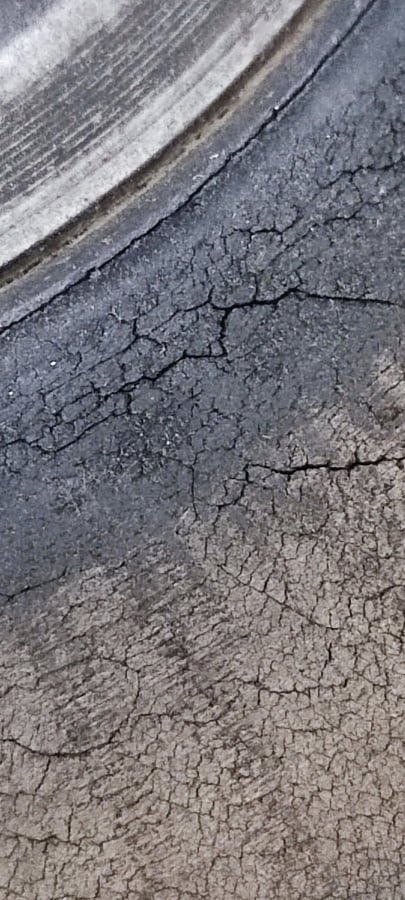

Řenenici jsem akorát vyměnil, stará má bohužel trhlou gumu, takže poslouží jako pokusný vzorek na rozborku. Guma by měla jít vyklepat, je zapečená z gumové trubce, jako u silentbloků.

Aj tato uz ma co to za sebou ale utrhnuta este nie je. Tiez to beriem ako vyskumny kus. Z tej strany jak je na fotke hore remenica presahuje cez tu "trubku" takze najprv sa bude nutne dostat medzi remenicu a "trubku". No uvidime - vyskusame. :chuckle

Já jsem tam tu gumu neměl popraskanou, ale byly v ní vyloženě dvě velké trhliny, samozřejmě zezadu, kde to nebylo vidět. A ložisko úplně KO.

Tak jsem řemenici rozebral - fotky a popis jsou tady: https://landroverforum.cz/forum/viewtop ... 53#p500753
