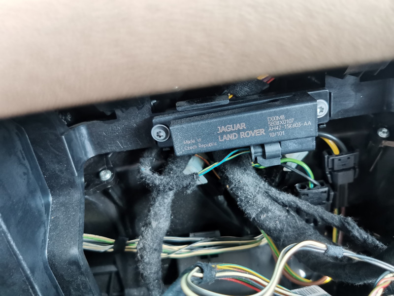

Zajímavé co jsem našel za panelem.
Imobilizer Made in Czech Republic. :chuckle
Z VYSOČINY DO DIVOČINY
[czech highland advanture team]
teekey
Příspěvky: 76
Registrován: 04 kvě 2018 23:35
auto: RR L322 (V8)
Re: RR L322 vybíjení baterie
#6 Příspěvek od teekey » 29 srp 2021 09:42
Keyless Entry Antena?
Zubní pasta s výtažky Aloe-Vera - www.zubnipasta-aloevera.cz
kareljas
Příspěvky: 318
Registrován: 07 úno 2019 22:02
tel.: 725880072
auto: Range Rover l322, V8
Bydliště: Jasenice TR
#7 Příspěvek od kareljas » 29 srp 2021 16:58
Jo, do toho se přihlašuje klíček.
