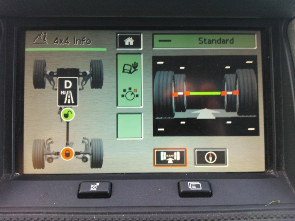

Re: Disco III,IV koupě, servisní intervaly, opravy, úpravy
Mám, tak to skúsim nejak odsledovať - a dám vedieť.....xxx píše: 30 srp 2021 15:14 když máš na TR standardní mód, tak se uzávěrky nezapínají.
Pokud jej změníš na nějaký režim - bláto, sníh, ... a jiný, tak se uzavírají automaticky dle potřeby a je to vidět i graficky na obrazovce 4x4 (pokud máš středový barevný displej)
tady vidíš, která je "zavřená", ale zavírají se až při jízdě, když to kola potřebujíPEPO píše: 30 srp 2021 15:29Mám, tak to skúsim nejak odsledovať - a dám vedieť.....xxx píše: 30 srp 2021 15:14 když máš na TR standardní mód, tak se uzávěrky nezapínají.
Tak skúšal som to len doma na dvore kedže nebolo nejak hodne času..
Ale mne zamklo len medzinápravový dif a zadný bol vždy len odomknutý..Aj som si myslel že by to chcelo ísť niekam kde by nejaké koleso preklzlo....Len taký teren som nemal narýchlo po ruke...
Diagnostika píše nasledovné hlášky
Jeste nam prozrad jestli se jedna o tccm nebo rdcm. Ja bych to tipnul na motorek zadniho diffu ko.
Je to RDCM.......Kokesek píše: 30 srp 2021 21:01 Jeste nam prozrad jestli se jedna o tccm nebo rdcm. Ja bych to tipnul na motorek zadniho diffu ko.
Môže byť že motorček šiel len chvílu a sa zasekol/alebo zhorel a je len čiastočne zasunutý??Ja som šiel primárne po tých občasných divných zvukoch zo zadnej nápravy.
Dá sa motorček vybrať napríklad na jame že by som ho skontroloval že či je ko alebo sa s ním dá ešte niečo robiť?Ak áno, musí sa opať založiť späť v polohe kde zuby zapadali do seba? Alebo s ním vonku môžem točiť akokolvek a ak by bol motorček v poriadku tak sa to samé už presunie do východzej pozicie a je tam nejaký koncový spínaš/snímač ktorý ho vypne?V poistkovej skrinke som letmo hladal/ale poistku som na to nenašiel.Chcel som len zistiť že ak by bol motorček ko- tak asi aj poistku by vyhodilo. Ak by nebol rotor ko-tak je dosť možné že by sa mi to aj mohlo podariť opraviť..Ak nie- taka nič iné nezostáva len kúpiť nový- však že? A nový asi aj treba cez diagnostiku nejak prihlásiť a kalibrovať- a to asi doma nedám...Tak aspon by som chcel mechanickú prácu spraviť doma.
Vyndat jde. Kalibrace vzdy po demontazi nutna.
No dnes ked som s tým prišiel k rieke,tak uz na palubke svieti transmision faut,safety stop alebo niečo také..Len už bolo moc hodín tak som šiel rýchlo s člnom na vodu a rano pôjdem k autu pozrieť či ho to cez noc neprešlo.Auto samozrejme sedí na dorazoch s ja som od domu 100 km...Ak tak,môžem na tom íst este domov?Ale riskujem nejakú väčšiu škodu?
Domov som došiel v pohode.
Aj som to vymontoval..A je rotor v motorčeku KO..Takže tam nič nevymyslím.
Tak som objednal nový....
Tak dnes mi dorazil nový motorček na uzávierku..
A dokonca som aj rozchodil starý.....a ja blb som ten starý včera nahodil a Kokešek mal pravdu - pýta si to kalibráciu..
Už aj odskúšané pri vyťahovaní lode z vody.Kokesek píše: 31 srp 2021 08:03 Vyndat jde. Kalibrace vzdy po demontazi nutna.
Len pre info- nahodil som nový a chyby zmizli a dif.uzavrie tak ako sa patrí aj na obrazovke a aj v skutočnosti a nič nebolo treba kalibrovať..
A mám dojem že odtedy mi zmizli aj tie divné zvuky z nápravy..Ciže ono to asi zostalo kusok vysunuté a občasne to niekde škrtalo o zub alebo niečo také.
Takže len aby sa vedelo ako to aj v skutočnosti dopadlo pre prípadných dalších nešťastníkov ktorý budú mať podobný problém ako som mal aj ja
Pro spravnou funkci je treba kalibrovat. To ze nehlasi chyby a nic nesviti neznamena, ze spravne funguje. Muze tlacit malo a nebo moc. Proste kalibrace ma sve opodstatneni.
