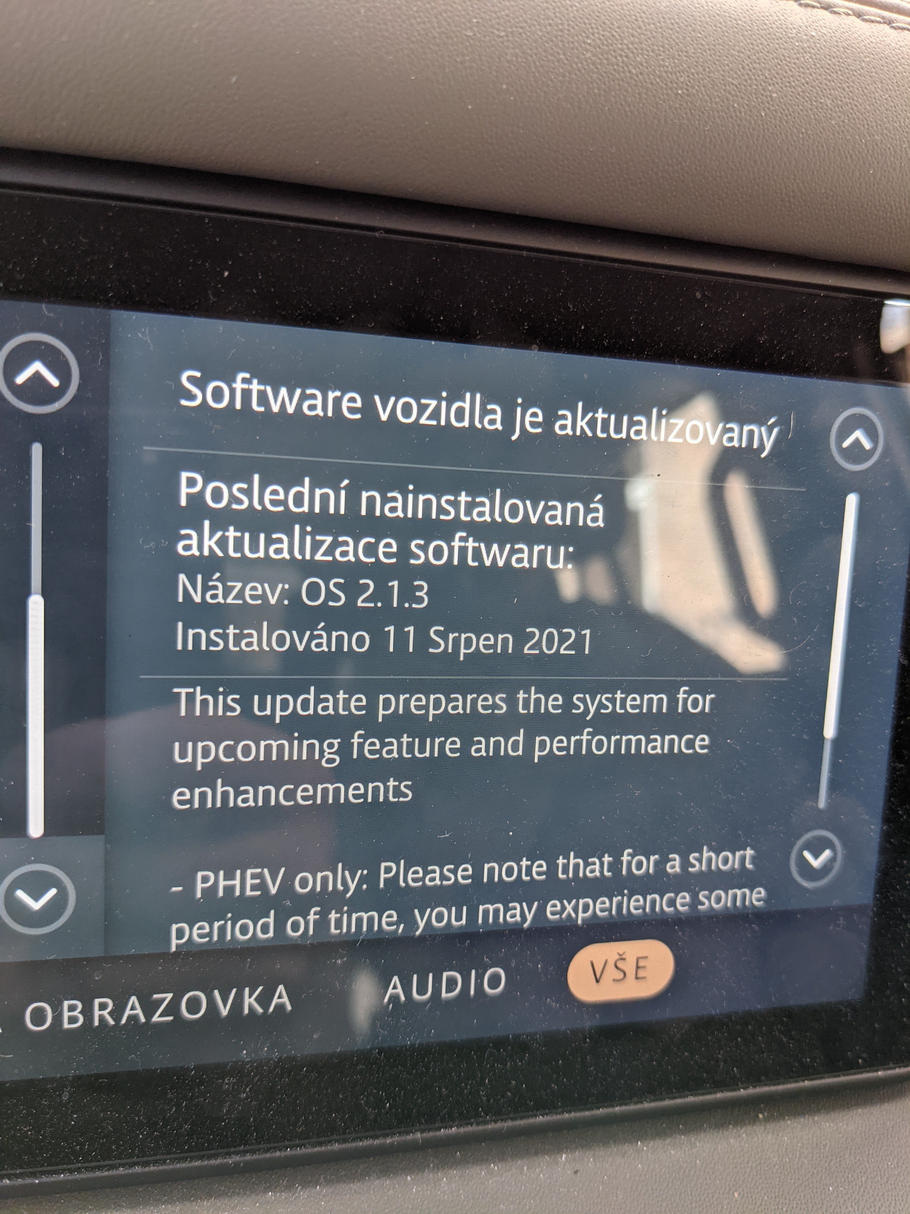

Ahoj majitelé nového defa,
chtěl jsem se zeptat - po včerejší aktualizaci software mi přestaly fungovat kamery a taky mi nejde Car Play. Máte to někdo podobně?
Jako samozřejmě mě to nepřekvapuje, je to Land Rover, ale trochu mě to sere :-D
Dokusan
Příspěvky: 298
Registrován: 13 lis 2020 20:49
tel.: 606728797
Re: Nástupce Defendera- Defender 2015 .
#1671 Příspěvek od Dokusan » 05 říj 2021 12:13
Jakou máš aktuální verzi softwaru?
Zkus restart PIVI
Vladicek
Příspěvky: 1045
auto: Discovery 4, new Def
#1672 Příspěvek od Vladicek » 05 říj 2021 13:26
Dokusan píše: 05 říj 2021 12:13 Jakou máš aktuální verzi softwaru?
Zkus restart PIVI
jako myslíš obnovu do továrního nastavení?
Dokusan
Příspěvky: 298
tel.: 606728797
#1673 Příspěvek od Dokusan » 05 říj 2021 15:19
Vladicek píše: 05 říj 2021 13:26
Zkus restart PIVI
Ne, jen restart. Nicméně některé předvolby se ti tuším neuloží.
Jinak na foto je má poslední aktualizace
Medved
Příspěvky: 114
Registrován: 15 pro 2015 16:59
auto: 110 + DS
#1674 Příspěvek od Medved » 06 říj 2021 08:42
Taky mám OS 2.1.3 a zatím všechno funguje jak má. Ale v minulosti mi třeba komplet vypadnul zvuk, takže zmíněný restart zatím vyřešil vše a ani nic mi nezmizelo, nebo jsem nezaznamenal :D
Restart = nastartováno, zařazeno P a držet vypínání infotainmentu cca 20-30 vteřin
