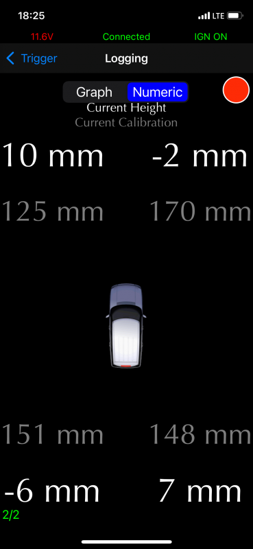

Ahoj, občas si moje L322 dofoukne po delším stání na nerovném parkovišti (pravá strana mírně z kopce) - přední pravou stranu
Chtěl bych zkusit udělat kalibraci podvozku, ale trochu tomu nerozumim, v návodu je měřit od středu kola k lemu a origo hodnoty předek 493mm / zadek 483mm, na mě ale vykouklo tohle
mám teda udělat kalibraci - změřit a napsat naměřený hodnoty a nebo napsat ty origo?
Díky

Netuším přes co to děláš, v originál diagnostice se to měří svisle od středu kola po lem. Nemá logiku, aby jsi při kalibraci zadával nějaké předepsané hodnoty, musíš tam dát aktuální. :wink:

ok díky, tak to tak udělám ... tohle je IID tool, hledal jsem jak se to dělá a v návodu k IID je tabulka origo hodnot, tak mi to přišlo divný proč tam vubec je a proč jsou ty hodnoty tak jiný
