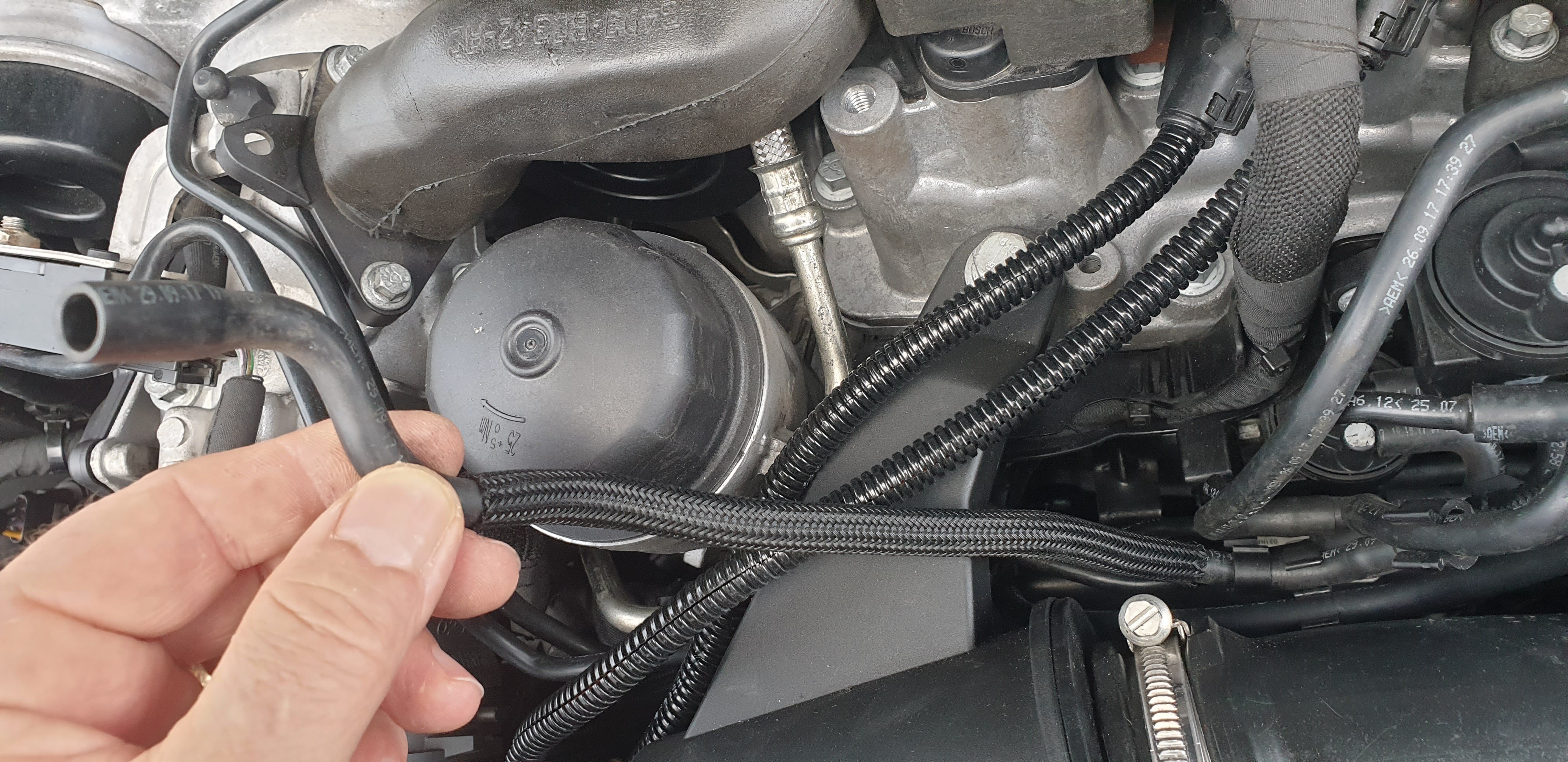

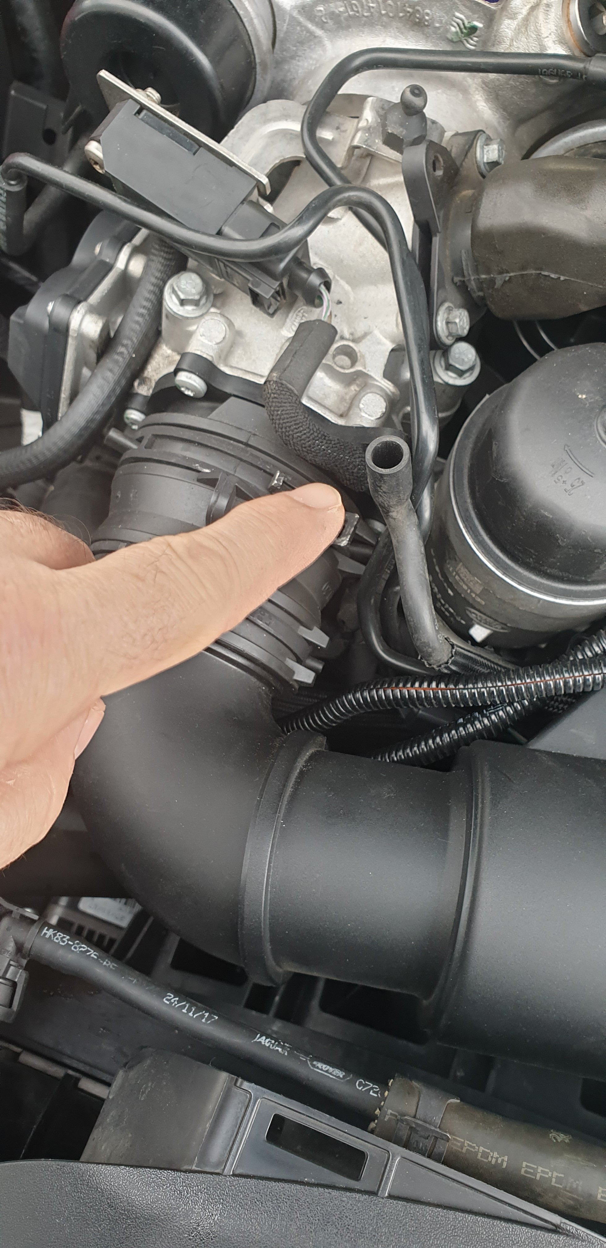

Ahojte všetci, nasleduje dokončenie príbehu po takmer 4 mesiacoch. Minulý štvrtok /27.1./ som bol v Jaguari Bratislava po auto. Čo všetko tomu predchádzalo si už ani poriadne nepamätám, ale skúsim si pospomínať. Naposledy bolo auto u mňa doma v servise u známeho a riešil som opravu po vlastnej osi. Nakoľko ale ceny motorov boli aké sú a to ani nebolo ľahké nejaký zohnať, povedal by som, že jediný bol niekde v Litve, repasovaný, až veľmi ochotne mi ho ponúkali. Potom som mal ponuku na opravu na SK, ale finančne bola neúnosná, takže som začal boj s Jaguarom oficiálnym servisom. 8 novembra som dosiahol to, že som ho mohol pristaviť do TOP auto premium Bratislava, kde po pár týždňoch potvrdili potrebu výmeny motora. Stále sa odvtedy riešili záručné prehliadky, v skratke- ja som sa držal kilometrov na tacho/ času, kedy mala byť nasledujúca, oni sa držali toho, že po prvej výmene pri 58000 km ešte bývalému majiteľovi, sa interval prehliadok zmenil. Medzitým ešte nevedeli nájsť doklad o prvej servisnej prehliadke pri 34000. Ako by potom pri 58000 vymenili motor na záruku...našťastie bývalý majiteľ mal od nich faktúru o prehliadke, ktorú ale spätne nevedeli dať do systému, čiže schválenie kulancie mizivá šanca. Nejako sa to napokon podarilo nahrať do systému, milión mailov a telefonátov tomu pomohlo. Ohľadom iného intervalu prehliadok po výmene motora pri 58000 km-oponoval som im, že ad1- nikto mi to nepovedal, napriek tomu, že som tam bol s niečím iným 4000 km pred nimi udávaným termínom, kedy mala byť prehliadka, ale nikto mi to vtedy nepovedal. Ad2- oponoval som tým, že ide o záručnú prehliadku celého auta, nie len a jedine o výmenu oleja. Našťastie som im spomenul, že ten olej som si i tak menil po 10000 km aj sám mimo nich. Na ešte väčšie šťastie som o tom mal doklad, dokonca i o nákupe oleja a filtra a kupoval som originálny filter i olej Castrol JLR, bolo to i na doklade, s obyčajným filtrom by to neuznali. Keď to vyzeralo už celkom nádejne ohľadom tej kulancie, tak sa začali vykrúcať, že ani peľový filter som nemal menený...pýtam sa- to myslíte vážne? Vtedy mi pák v servise povedal, že ak si zoženiem nejaký papier, že som to menil, tak oni to uznajú. Nepamätám si, čo všetko ešte nasledovalo, ale 17.12. mi volali, že kulancia schválená, idú objednávať súčiastky, cca 6 týždňov a malo by byť auto hotové. Tak sa dostávam k minulému štvrtku, auto ozaj bolo hotové, umyté, prichystané. Tešil som sa akoby bolo nové. To vydržalo do soboty, keď sa rozsvietil obmedzený výkon, netesnosť v saní. Volal som do servisu pondelok ráno, nemajú termín, za dva týždne najskôr...našiel som ale jednu asi podtlakovú hadičku nezapojenú, bohužiaľ ale netuším, kam patrí, pol dňa som to hľadal, zrkadielkom, endoskopom som všade možne pozeral, ale nič...Okrem toho, pri vypnutí motora to zatrasie celým autom, podľa mňa to s tou hadičkou môže súvisieť. Pokúsim sa nahrať sem fotky, ak by som mohol poprosiť, keby sa na to niekto pozrel, či netuší, kam s ňou. Ďakujem za prečítanie, snáď som nič nepomotal a napísal všetko tak, ako to bolo.
Naposledy upravil(a) undy dne 03 úno 2022 09:57, celkem upraveno 1 x.

Jestli ti to takto umřelo těsně po jejich velkém servisu, tak bych jim to tam vrátil, a buďto to obratem opraví, nebo ti dají na jejich náklady náhradní auto. Protože dost těžko budou tvrdit, že oni za to nemohou. A nebo je tu druhá možnost - auto si půjčíš a oni ho potom proplatí - to se jim určitě chtít nebude. Bohužel je to jenom o tom, nebýt na ně měkký. Když už dělají svoji práci, tak by ji měli dělat dobře. Ten motor a vše s tím související neplatili oni, ale výrobce auta, takže jim žádná škoda nevznikla, teda kromě té, kterou asi zavinili nekvalitní prací. Ty přece nemáš auto na to, aby stálo v servisu.
Re: Někdo z Bratislavy na kontrolu RR?
auto po vypnutí ide normálne, cca každých 60 km sa to zopakuje. Samozrejme im ho zoberiem späť, ale čas... ak by som tú hadičku vedel, kam patrí, ušetril by som čas aj peniaze za cestu...
