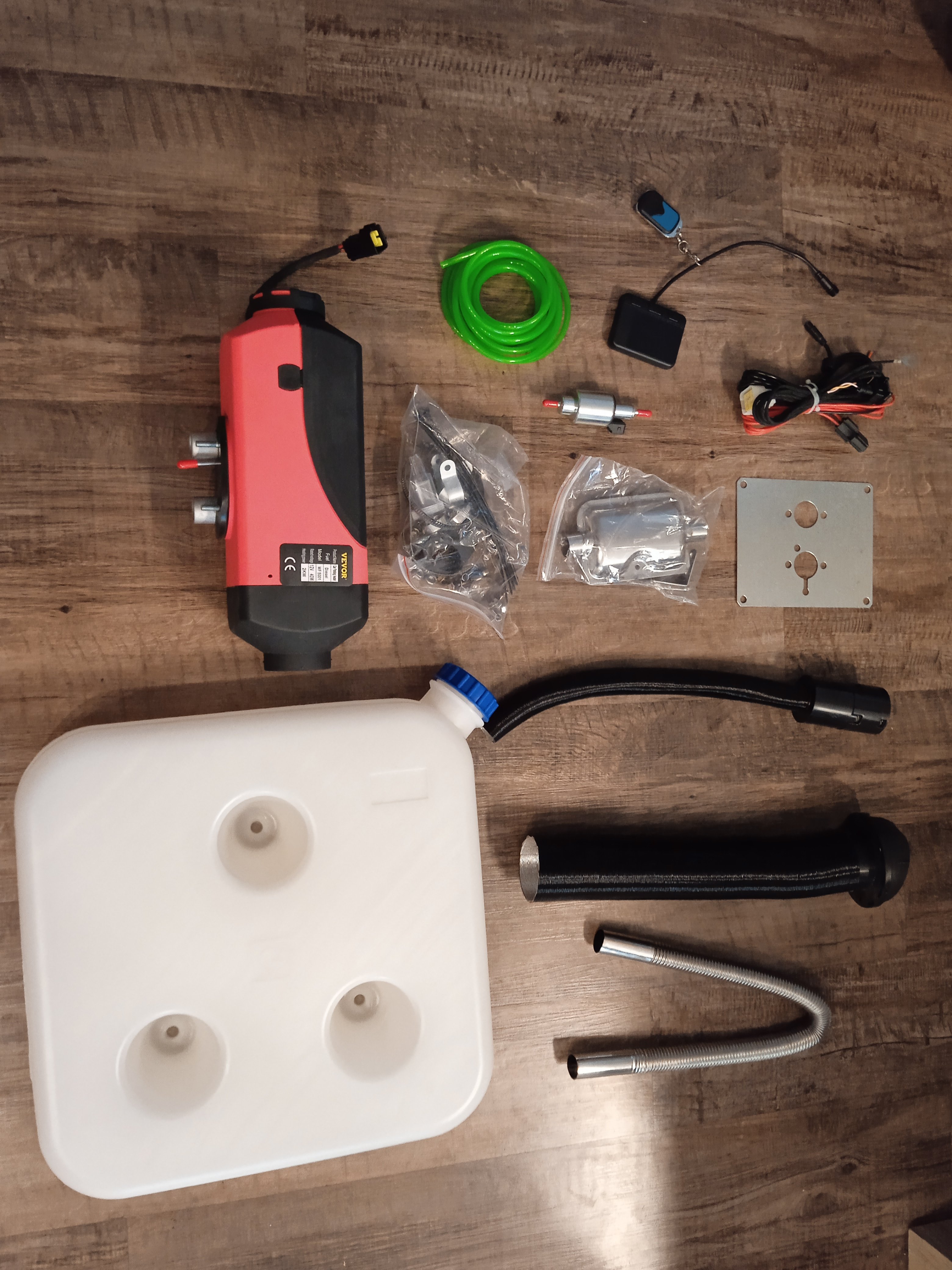

Mne práve prišlo toto. Aj s poštovným 104 eur. Idem to probovat

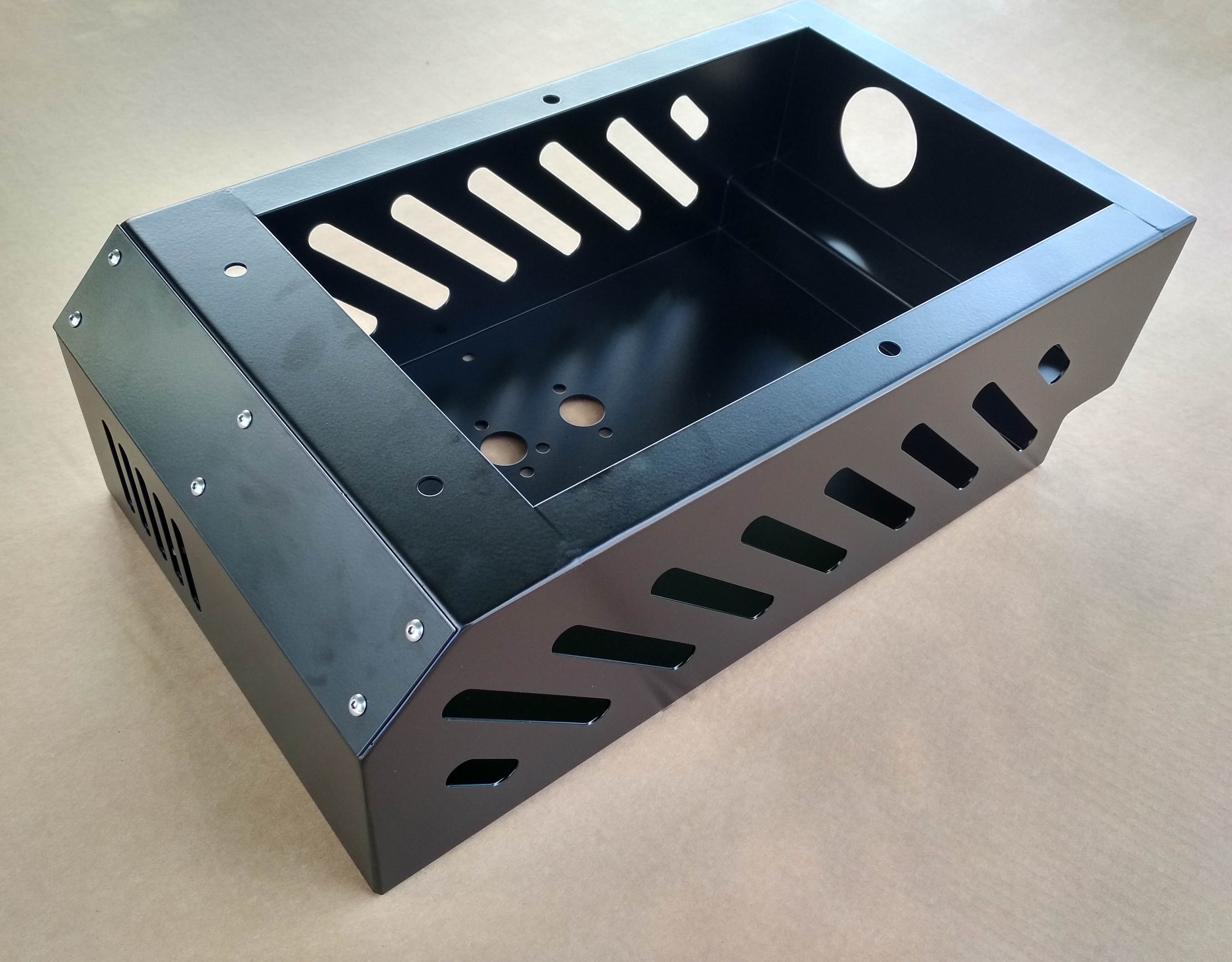

Too Martin Š. Mal by si viac foto toho kastlíka? Ja som si vyrobil doma z " odpadu", foto časom pridam..

Jj to je v zasade ono. Na alze to mivaji za 2600 vc dph. Vubec neni co resit

Pripájam zopár fotiek môjho výtvoru..
