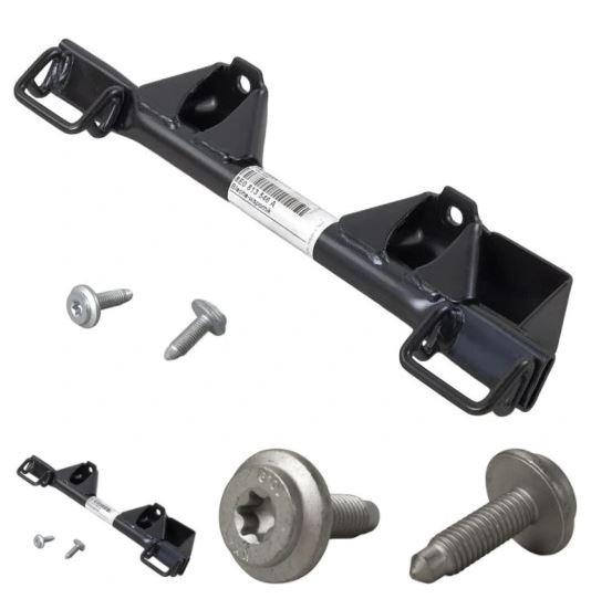

Ahojte,
prehľadal som fórum aj internety a chcel by som sa spýtať či už to niekto riešil prípadne vie poradiť.
Dajú sa do DI dodatočne namontovať ISOFIX úchyty? Niečo ako toto:
Tie pásy sa mi nezdajú dostatočné...
Vopred ďakujem za pomoc.

Ja bych teda spis neveril tem dvema sroubum, co maji upevnit tu isofix konsoli. Hledal bych robustnejsi uchyceni

Já bych se šroubama problém neměl - když budou dost velké. I pásy jsou jenom na pár šroubcích. Spíš bych se nejdřív podíval, jestli se tam s isofixem vejdeš - jak na délku tak na šířku. To auto je celkem malé.
Nevím jestli se isofix dělal do D2, ale pokud ano, tak doporučuji jako možnou inspiraci, ty auta jsou hodně podobná.

D2 po FL má ISO fix

D2 muze mit isofix, kotvici body zezadu sedacek, oboji, nebo taky nic...
Co tak se poohlidnou po isofixovych sedackach z D2 a dat tam rovnou ty?

Vykašlat se na ISOfix a poutat do pásu.
