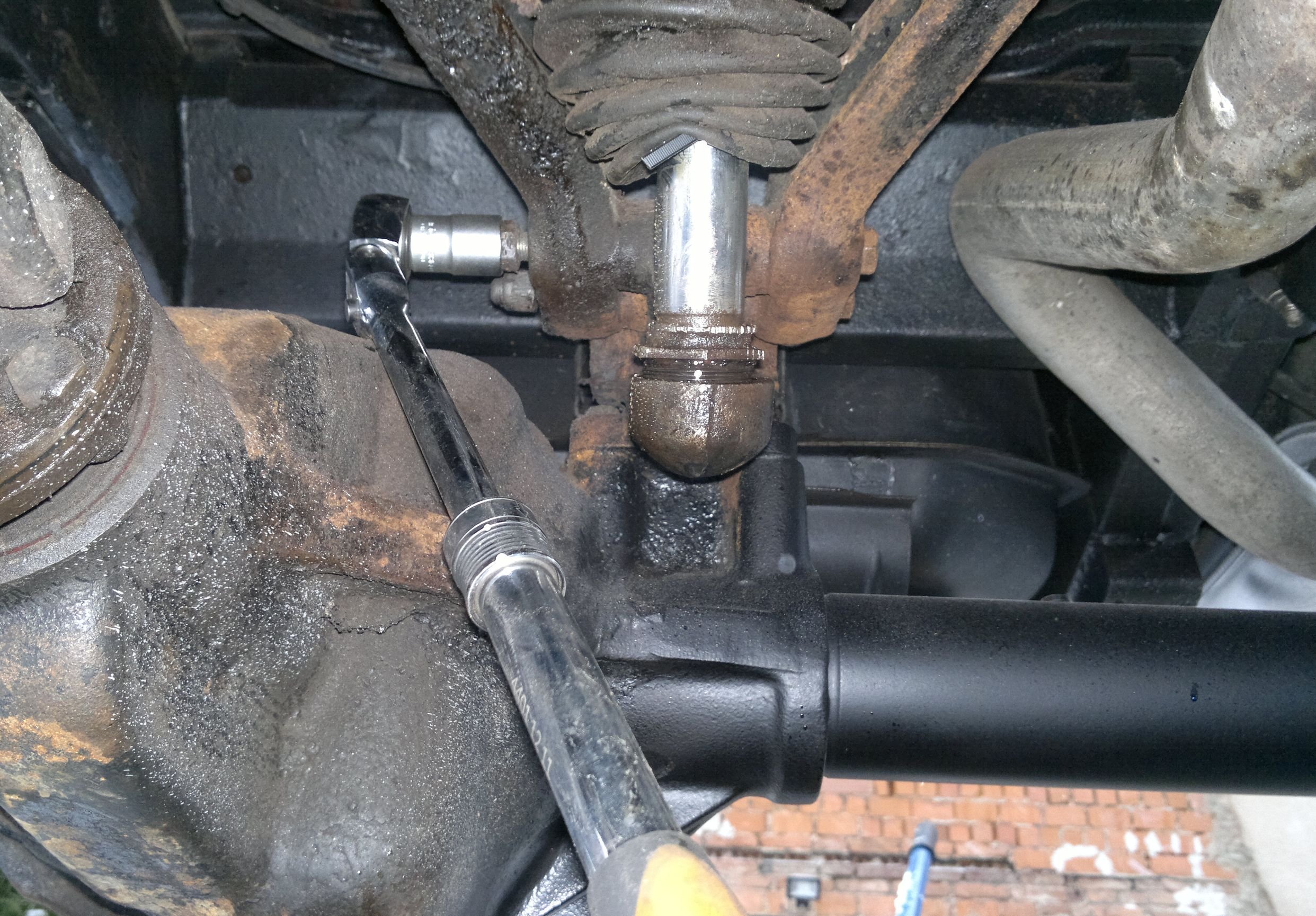

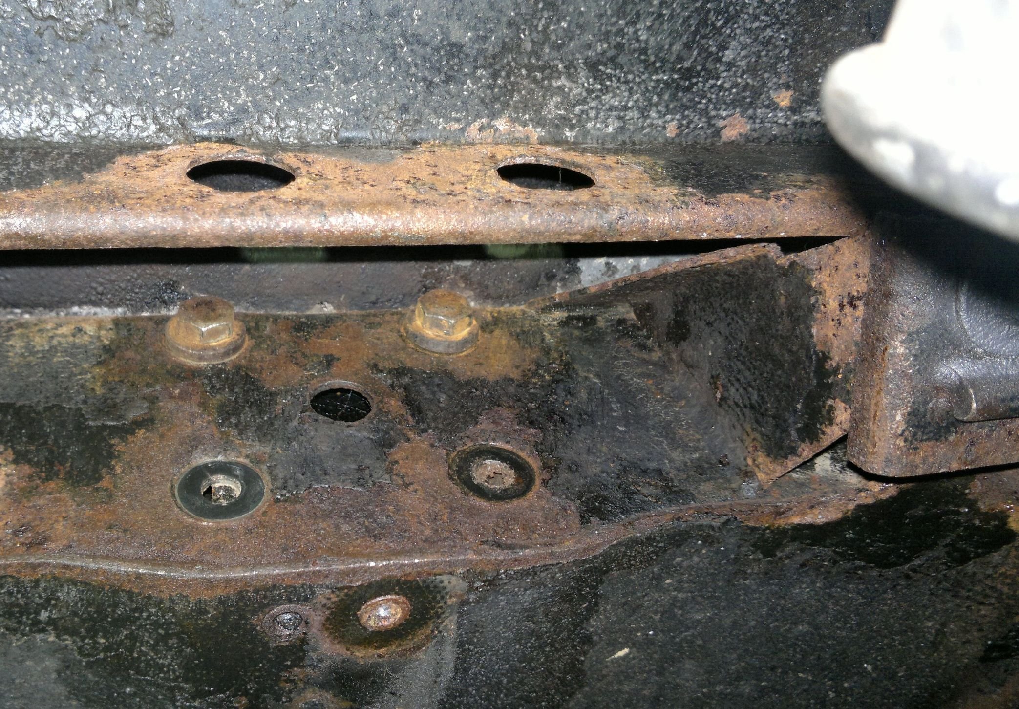

Teda, docela mě zajímá jak Ti to půjde rozebrat. Předevčírem jsem se totiž na Defíku dostal k tomu samému úkolu - sundat samonivelačku a dát tam (aspoň prozatím) klasický držák s novým čepem. Musím říct, že to je zatím největší voser co jsem na tom autě řešil. Až na několikátý pokus se mi podařilo uvolnit zajišťovací matici na spodním čepu niveláku, povolil jsem matky na těch dvou šroubech co upevňují držák čepu k ramenům a tím sem skončil. Dvě hodiny jsem pak řezal za neustáleho nahřívání, mražení a mazaní do těch dvou šroubů a hovno, nehnuly se ani o fous, zřejmě totál zarezlé. Ještě zkusím vzít indukci a celý to prohřát kolem šroubů.
Jinak nevím jak u RRC, ale u Defa prý se mají při vyndání samonivelačky osadit pružiny určené pro standardní verzi bez niveláku.
A co se týče špíny - jestli myslíš takovou tu hutnou směs ochranného "asfaltu" (bitumenu, bodýčka pod.), hlíny a oleje, tak tu jsem nejlíp sundal flexkou s kotoučovým kartáčem nebo kotoučem s plastovým rounem. Až potom přišel na řadu čistič, tech. benzín apod.

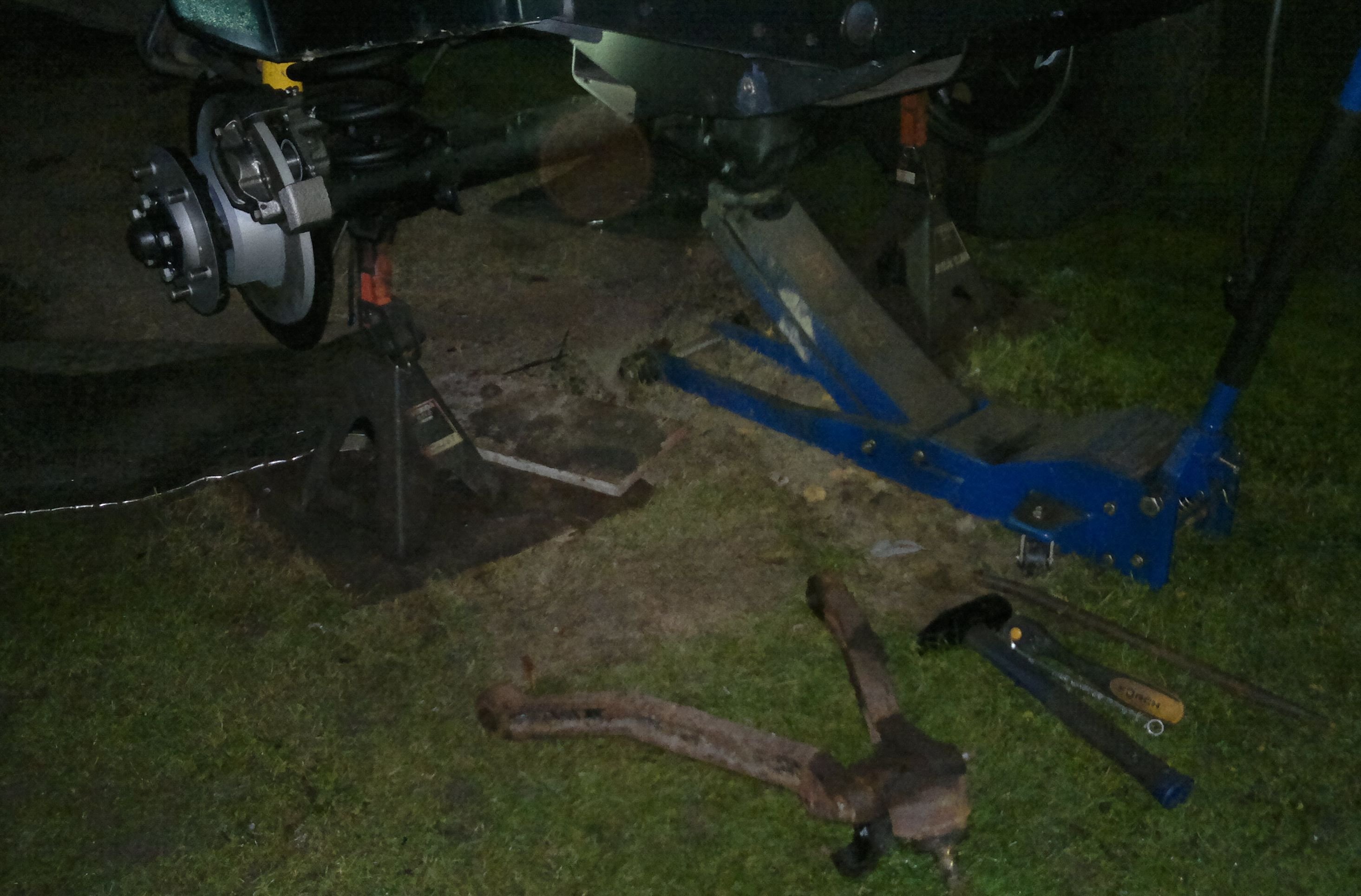

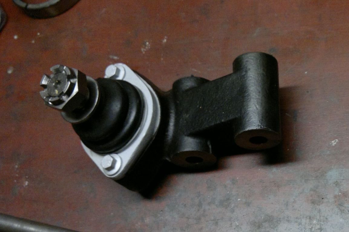

#10 Příspěvek od Tazik1992 » 04 pro 2021 13:44

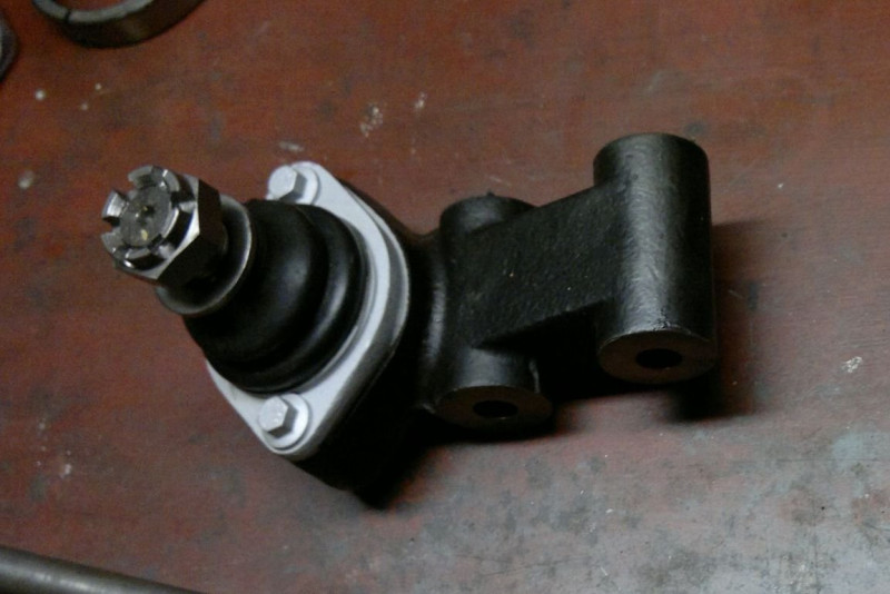

No Vašku, původně jsem chtěl jen měnit čep ve stávajícím držáku a zbytku dát trochu novou fazónu očištěním a nakonzervováním. Ale jak se do toho dycky ponořím, tak to vezmu ze široka. Všechno to sundám a zrenovuju. Nivelačku tam zatím nedám, ale držák i to ostatní k ní chci zachovat bez poškození. Naštěstí tu mám od Luďka kompletní držák s čepem, který už jsem "pozinkoval" a navoskoval, takže ten starý budu řešit v klidu později. A ty šrouby co jsou tam teď už jsem naklepal a přiohnul, takže není cesty zpět :grin:

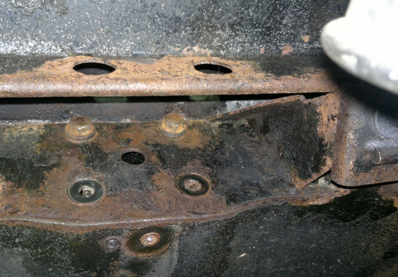

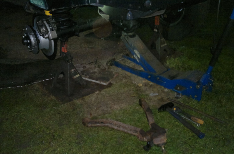

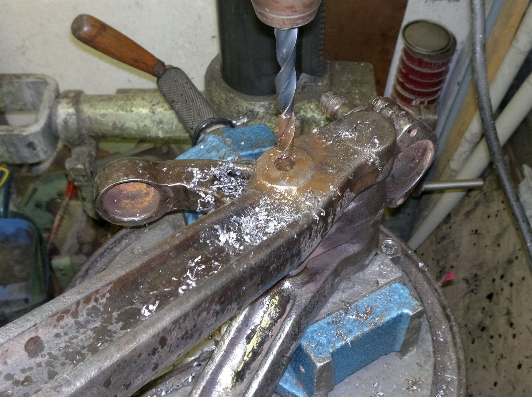

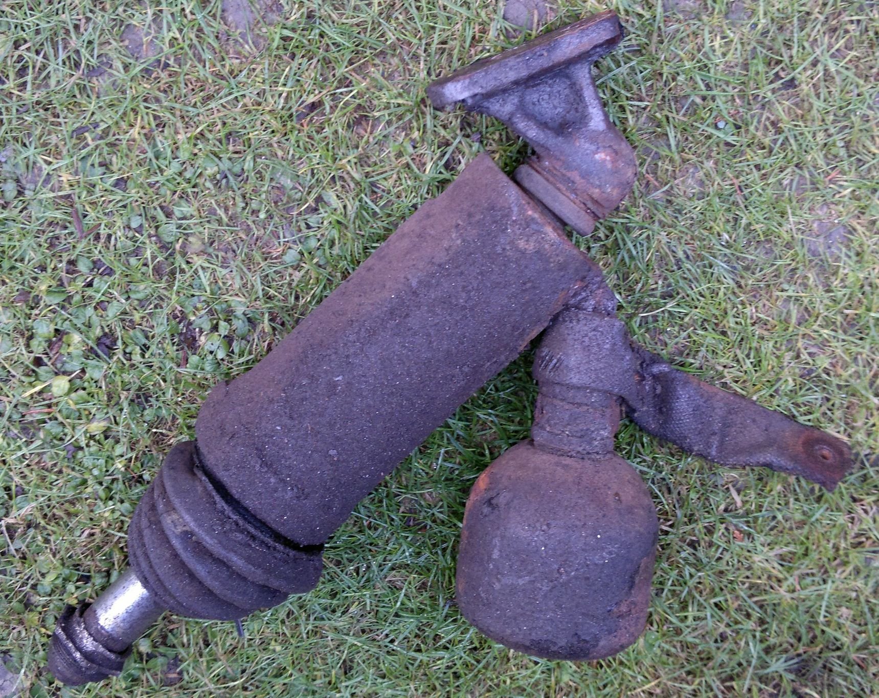

Za to u mě je to divočina. Nivelátor je dole, čtyři šrouby co drží horní závěs se daly naštěstí povolit.
Ale docela by mě zajímalo jak se dají vyndat ty horní dva šrouby ? Na spodní jsou v příčce díry a dají se vyhnutím vytáhnout.

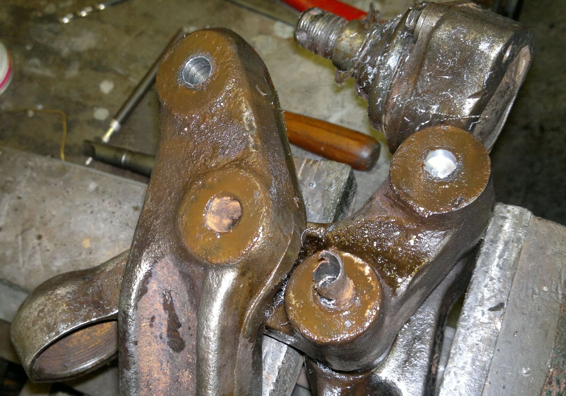

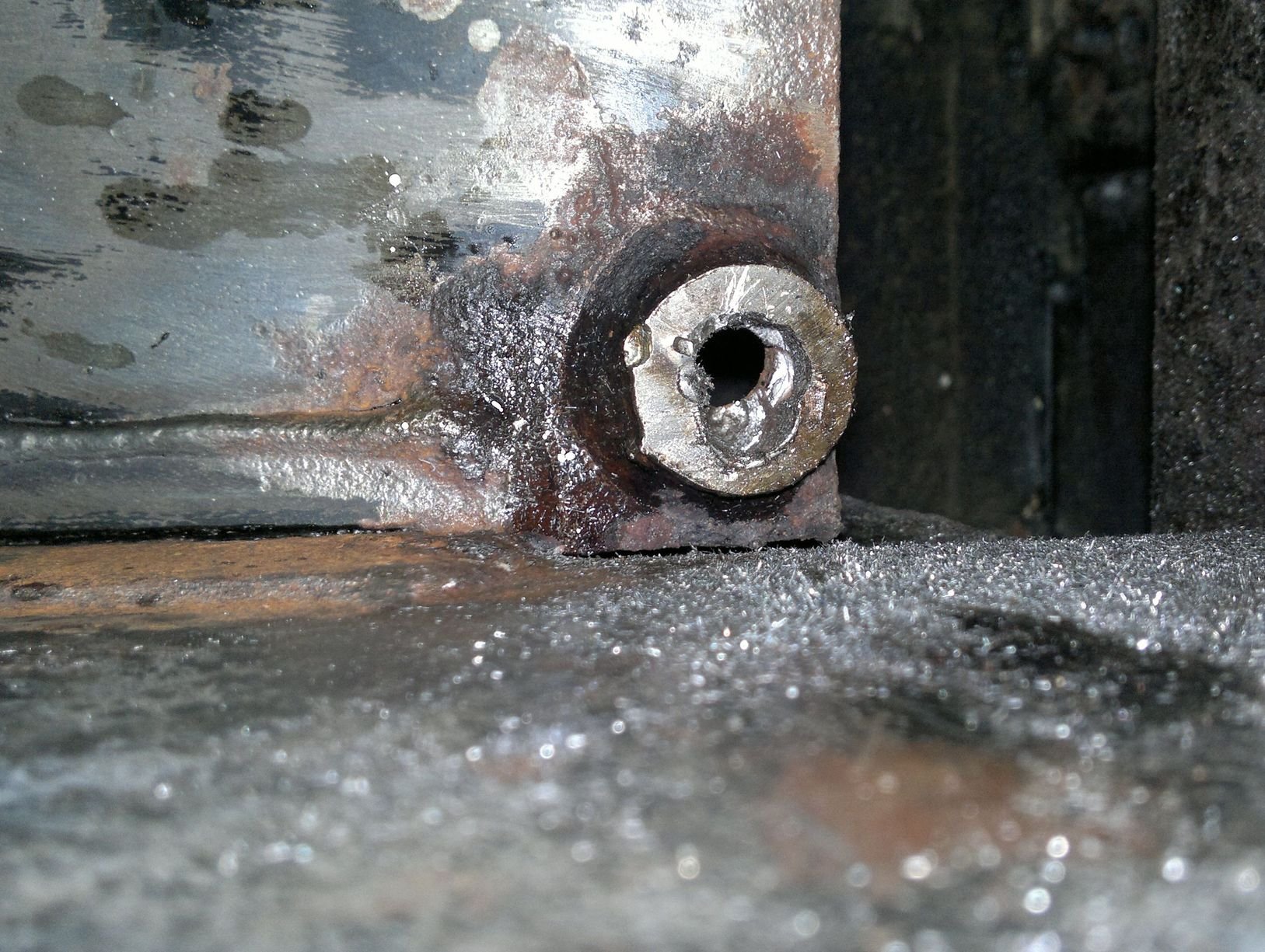

Ramena jsem musel začít odvrtávat. Pořídil jsme si i 20t lis, ale ani při deseti tunách se šrouby nepohly o píď. Ale byl to jen test, protože to nemám zatím vybavené na pořádné upnutí a ani sem to netrápil ohřevem. Vyklepnutí ramene na starně u matek pomocí klínu jsem zkoušel taky a nic.
Za to odvrtání levého ramene proběhlo nad očekávání dobře. Naštěstí byla k dispozici pořádná stojanovka a Áčko se dá přes matky dobře uchytit. Ani nebylo potřeba ho nějak složitě vyrovnávat kvůli kolmosti.
Musím říct, že ty šlupky co tam ze šroubů zbyly po odvrtání 11 vrtákem i tak držely na rzi jako svině.

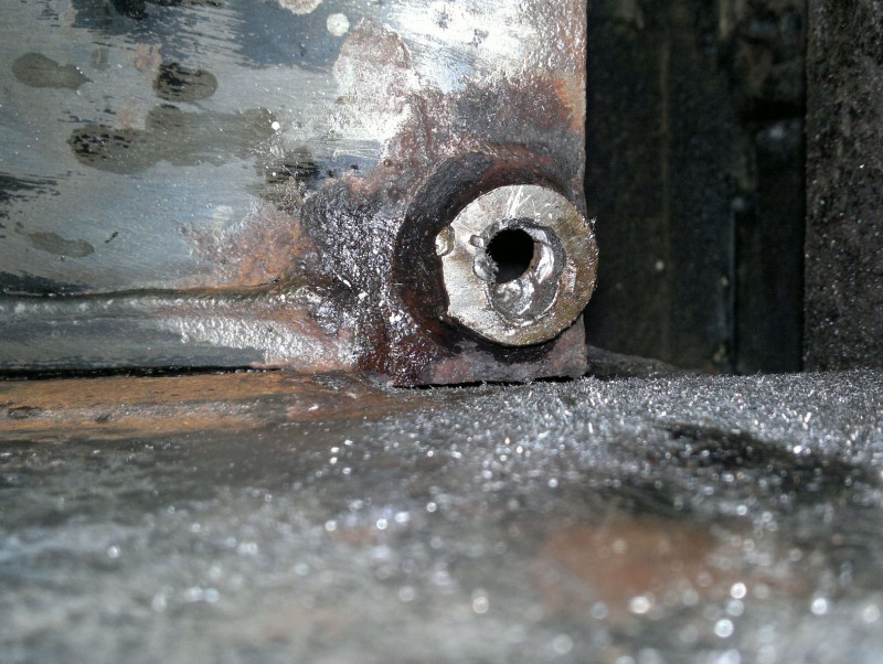

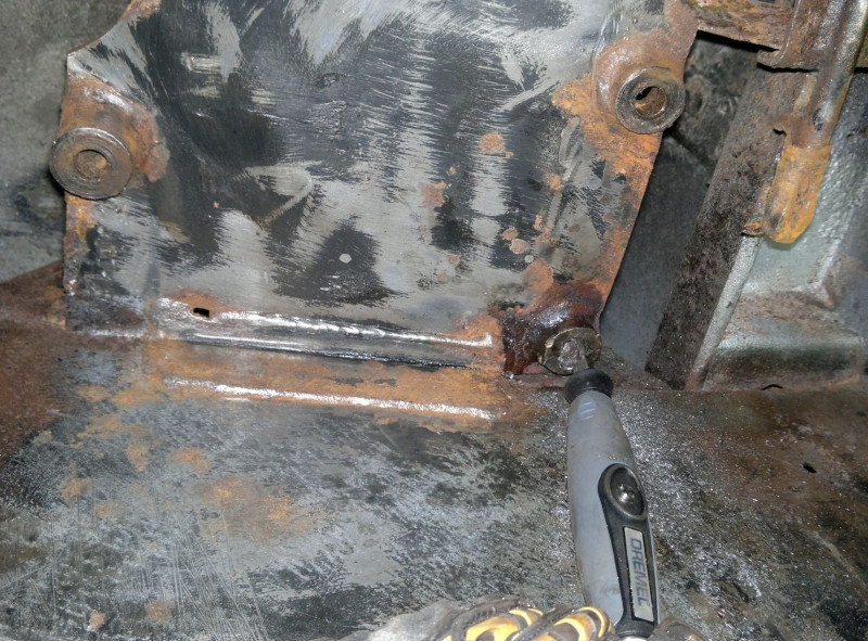

Když už jsem to všechno vyndal, tak jsem si řekl, že ještě sundám i ty držáky ramen. A další voser. Ani jsem jejich šrouby nezkoušel povolovat a rovnou jsem je rozbrousil. Dva jsem se štestím vyklep. A třetí, ten nejblbější těsně u rámu - nic. Řezal jsem do něj, ale v leže pod autem to holt nemá tu razanci. Normálně mi to nedalo a musel jsem se zrcátkem kouknout jestli ho náhodou nějaký blb nepřivařil. Naštěstí ne. Odvrtání moc úspěšný nebylo, protože nemám tak úzkou vrtačku (nebo tak dlouhý vrták), abych jel rovně, takže mi to ještě ulítlo. Když už jsem si řikal, že to budu muset asi odříznout, tak jsem ještě zkusil v zoufalství nasadit Dremelku s prodlužovacím bovdenem, který už se tam vejde. Frézka sice padla, ale dala to, většinu šroubu jsem odfrézoval a zbytek už povolil.
Sice to teď vypadá jak zkažený zub, ale šroub je venku :-)
