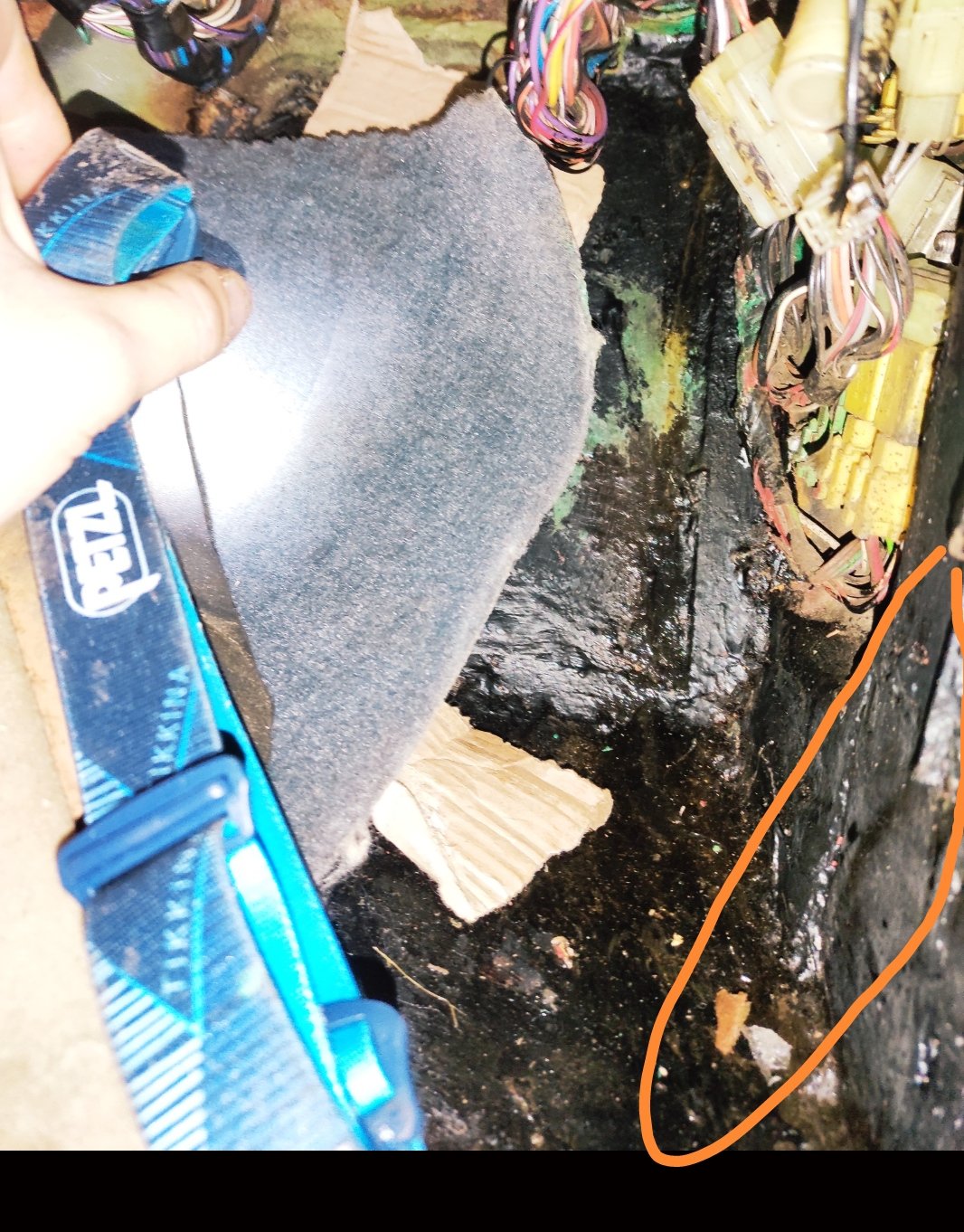

Dobrý den. Už jsem zoufalý tak se obracím sem. Po cca 10 minutách deště nebo když auto poleju, tak mi stéká voda u spolujezdce jakoby po podběhu dolů k pantum dveří. Podběh prorezly není, střešní okna mám zatmelene, odtoky a okapnicky čisté a v pohodě. Čelní sklo jsem důkladně pretesnil. Tak už nevím kudy :head PS. Není to moc. Na auto jsem vylil 100 litrů vody a na podlaze bylo cca ani ne půl deci a vše to vezme karton pod pěnou co jsem dal. Ale vytáčí mě to :head

Zdravim už jste to vyřešil? teče tam přívodem zduchu k ventilátoru topení.soudruzi trochu nedomyslely

Zdravím, ano dvě místa sem vyřešil to třetí, kde se objevuje voda zevnitř pod plastem na A sloupku kde jsou schovaný kabely a stéká na podlahu jsem ještě nevyřešil, tady mi teče jak u řidiče jakoby pod táhlem kapoty. tak u spolujezdce v tom samém místě.

mvaclav píše: 29 pro 2021 20:25 Zdravím, ano dvě místa sem vyřešil to třetí, kde se objevuje voda zevnitř pod plastem na A sloupku kde jsou schovaný kabely a stéká na podlahu jsem ještě nevyřešil, tady mi teče jak u řidiče jakoby pod táhlem kapoty. tak u spolujezdce v tom samém místě.
Popraskané gumové tesnenie okolo celého čelného okna - tam je problem :smoke

To mám kompletně pretmelene, voda se objevuje jakoby pod horním pantem dveří zevnitř na sloupku a stéká na podlahu 🙈 Od pantů nahoru je všude sucho 🙈

Přetmelení okolo okna nemusí stačit - i tak to může sáknout, zvlášť pokud by to pod těsněním bylo narezlé. Na zkoušku by se dalo okno a rám přelepit dobrou páskou, pokud problém zmizí, tak je to jasné. Podle toho, že popisuješ jenom kapku, nikoliv kýbl vody, tak netěsnost bude jenom malá.

Presne tak ..pretmelenie ti nepomôže....mal som tiež...tiež som pretmelil a myslel že je koniec.....a hovno ...tieklo ďalej.
Okno von a nová tesniaca guma :smoke :wait
