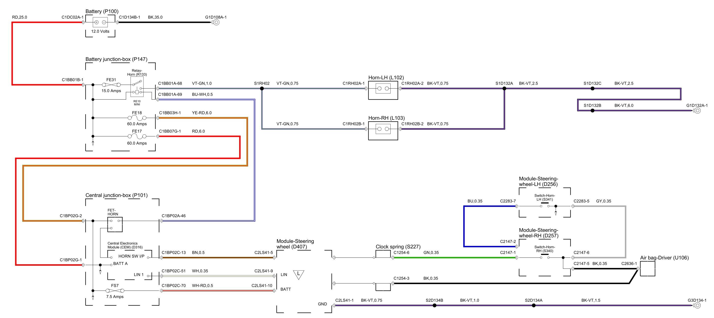

Poradíte prosím někdo KDE se na Free 2 (r.v.2007) fyzicky nachází klakson?
Svícením různě za př. nárazník shora/zdola houkačku nikde nevidím.
Pojistku jsem kontroloval a je ok,tudíž napětí tam je,stiskáním tlačítek na volantu se nic neděje,auto prostě netroubí..chci začít hledat od houkačky (doufám že něco není s talčítkama na volantu...)
Nebo kdyby někdo poskytl ke stažení elektrický schéma Free 2,byl bych velmi vděčen.
Předem díky za rady.RK.

#7 Příspěvek od Tazik1992 » 28 led 2022 12:48
Měl by být hned za maskou dole.
Je to ovládaný přes relé, tak bych napřed vyndal relé a zkusil to propojit drátkem, jestli klaksony jdou.
Odkaz na dokumentaci najdeš zde:
viewtopic.php?f=32&t=42058

Romankk píše: 28 led 2022 09:09 Poradíte prosím někdo KDE se na Free 2 (r.v.2007) fyzicky nachází klakson?
Jsou v mistech jak pise Tazik1992, ale schovaný zezadu v Cross memberu
Tady je vyndavá

"Tazik1992,Bata" : děkuji oběma za rady,scémata,odkazy..hmm,takže nárazník musí jít dolů..proto jsem je nemohl najít,jsou dobře schovaný..
