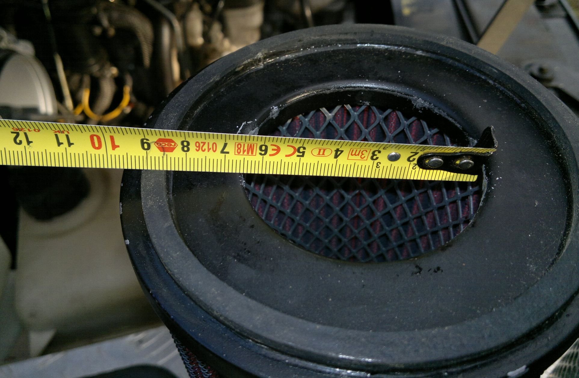

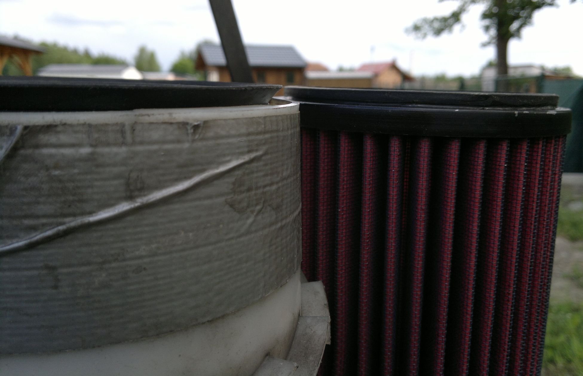

Je vidět, že oproti standardnímu filtru ESR2623 je opravdu vzdušnější.
Konkrétně tenhle filtr od KN E-4810 je rozměrově takřka stejný jako standard - délka 285mm, průměr 130mm. Jenže se ukázalo, že jeden rozměr je jiný. Zdálo se mi totiž, že po záměně slyším hvízdání navíc. Tak jsem to rozebral a porovnával.
Vnitří průměr směrem na hadici k turbu má jen 65mm, oproti originálu, který má 70mm. On je totiž původně filtr pro Mitsku L300 a JD traktory :grin:
