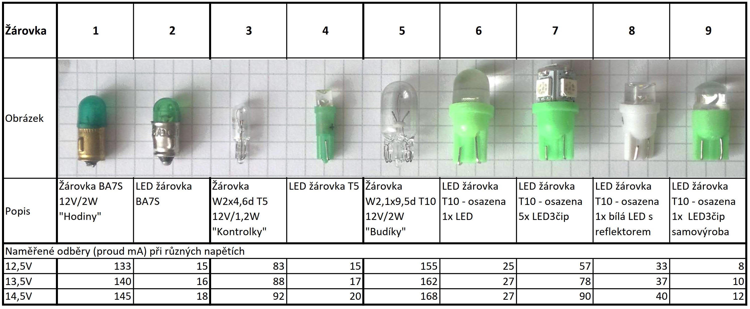

Tady je tabulka odběrů klasických žárovek a LEDkových
Pro zajímavost:
původní klasické žárovky v hodinách, budících+tachometru a v kontrolce zapnutých obrysovek měly spotřebu při 12,5V 836mA (při 14,5V 909mA)
Finální LEDková verze žere při 12,5V jen 62mA, při 14,5V 86mA.
Pro porovnání - přední obrysová klasická žárovka BA15s 10W má při 12,5V odběr 690mA a zadní obrysovka BAY15d - vlákno 5W odběr 440mA. Takže pokud třeba dojde k tomu, že se nechají u nenastartovaného auta omylem zapnutá světla, tak klasicky nasvícená přístrojovka má na vybíjení baterie v podstatě největší podíl.
Pro zajímavost:

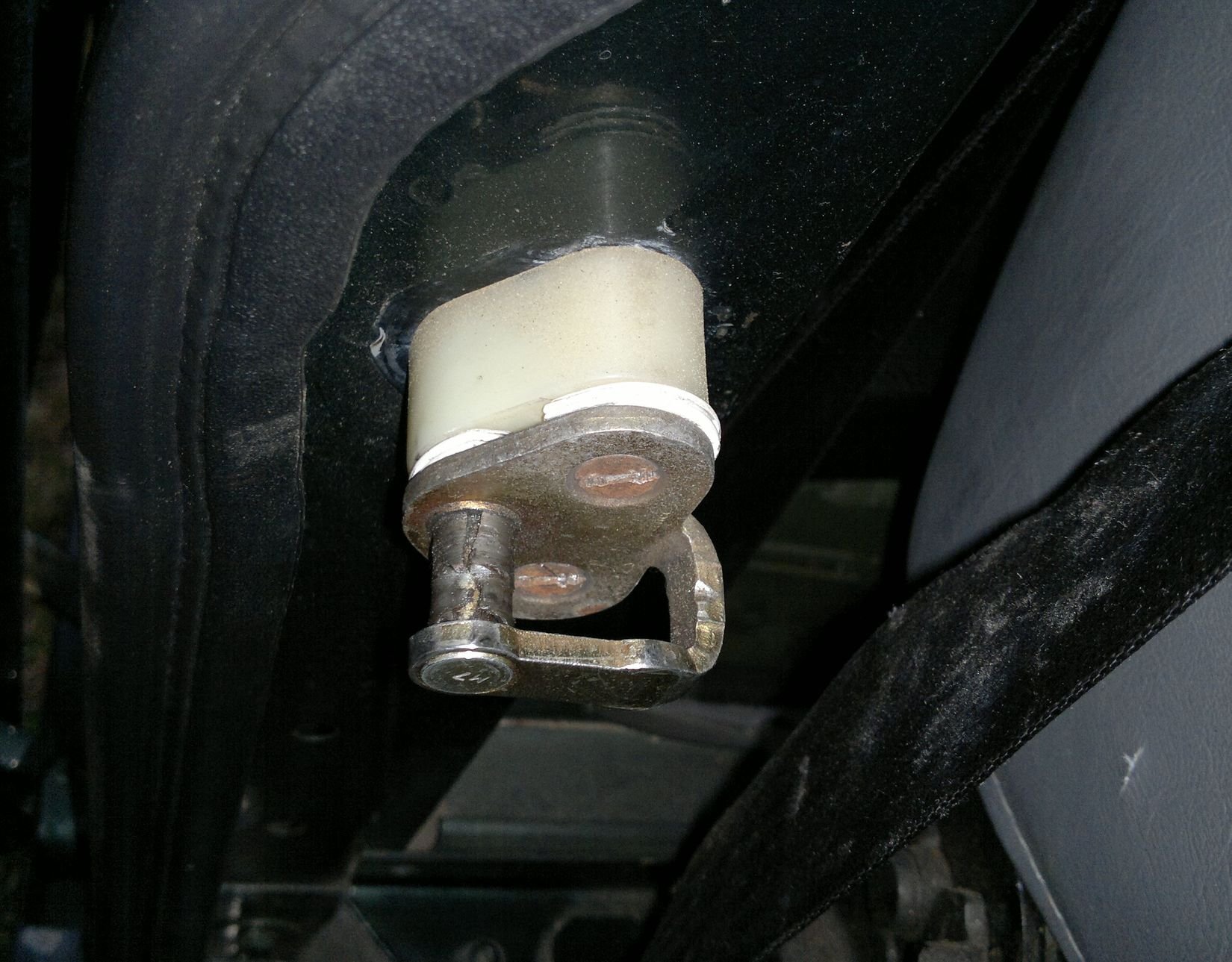

Tak jsem taky konečně dokončil obměnu západek zámků dveří, abychom si přestali trhat kalhoty. Už dříve při pracovním ježdění s Pumou to byl častý problém, kdy jsem nasedal a než jsem dokončil pohyb, tak mě "něco" chytlo za prdel a zase mě to smýklo zpátky na zem. A nebo s křupnutím do sedačky
Jako náhradu zdevastovaných západek jsem vybral sadu X-TROUSER DA6493 od Britpartu.
Tady je pohled na klasický trhač gatí.
Nové nerezové západky vypadají dost bytelně, obzvlášť na to, že jsou od Shitpartu. Přechod z válečku západky k okraji je fakt plynulý. Otázka je jestli nerezový váleček místo původního plastového nebude moc krouhat háček zámku. Osadit západky pro přední dveře je jednodušší, protože i plech s matkami, který drží šrouby západky je přístupný k podržení rukou otvorem z vnitřní strany B-sloupku.
To u zadních dveří je horší stav, tam by při vyndání obou šroubů naráz matka spadla bůhví kam. Takže tam je lepší to osadit dvoufázově - šroub po šroubu.
Je zajímavý, že přední západky šly nastavit snadno. Za to ty zadní se mi vždycky nedaří. Nastavit zámky tak, aby se dveře zavřely přesně a spolehlivě lehkým backhendovým plácnutím do nich, si vzadu nezadá s výměnou brzdového kotouče
