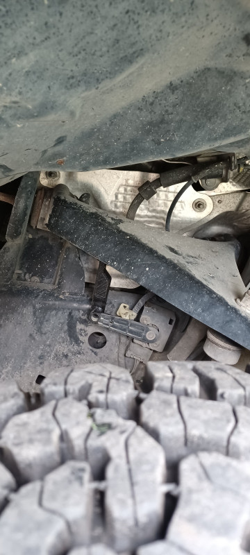

Zdravím, měl bych velkou prosbu.
Při výměně táhel od Luboše, jsem nedopatřením poškodil ty táhla původní. Auto je teď v servisu, kde měnili kompresor a tvrdí, že auto jim nejde zkalibrovat díky tomu, že tam jsou jiná táhla, ať přinesu ty původní.
Neměl by někdo na půjčení ty původní táhla? Jen na vyzkoušení, jestli půjde auto zkalibrovat? jsem od Plzně.
Díky M

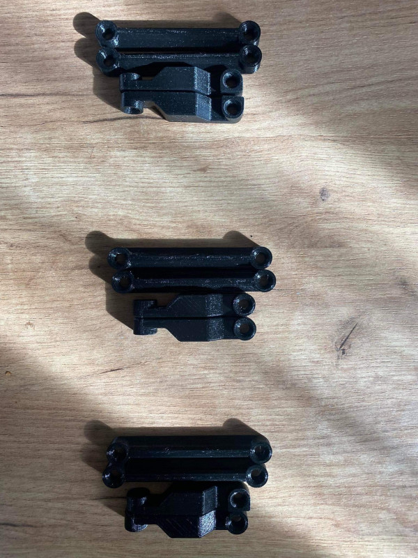

Sice trochu oživuji starší téma, ale docela se to sem hodí - ty Johnson Rods táhla jdou dost v pohodě vytisknout na 3D tiskárně, pokud má někdo tu možnost. Dělal jsem je z v podstatě nezničitelného flexibilního materiálu a už na nich mám najeto přibližně 20k km bez jediného problému (souvisejícího s odpružením :grin: ). Původní táhlo se mi odporoučelo tak jsem udělal i normální a 2" lift verzi. Šla by samozřejmě udělat i jiná výška, 2,5" už mi přišlo moc.
Tady jsou kdyžtak modely - https://www.thingiverse.com/thing:4707371

#157 Příspěvek od RomanS » 01 srp 2022 09:42
Btw ... dakujem za link ... pomohlo ... vytlacene a sedia perfektne ...

Ak by mal niekto zaujem ... ponukam 2" liftove tiahla na Disco 3

#160 Příspěvek od Marsyas » 16 zář 2022 16:22
Tyjo, mám fakt radost, že někdo používá můj design :-) Mám tam non commercial use, tak mi aspoň kup kafe, až si to od tebe někdo koupí :-)
