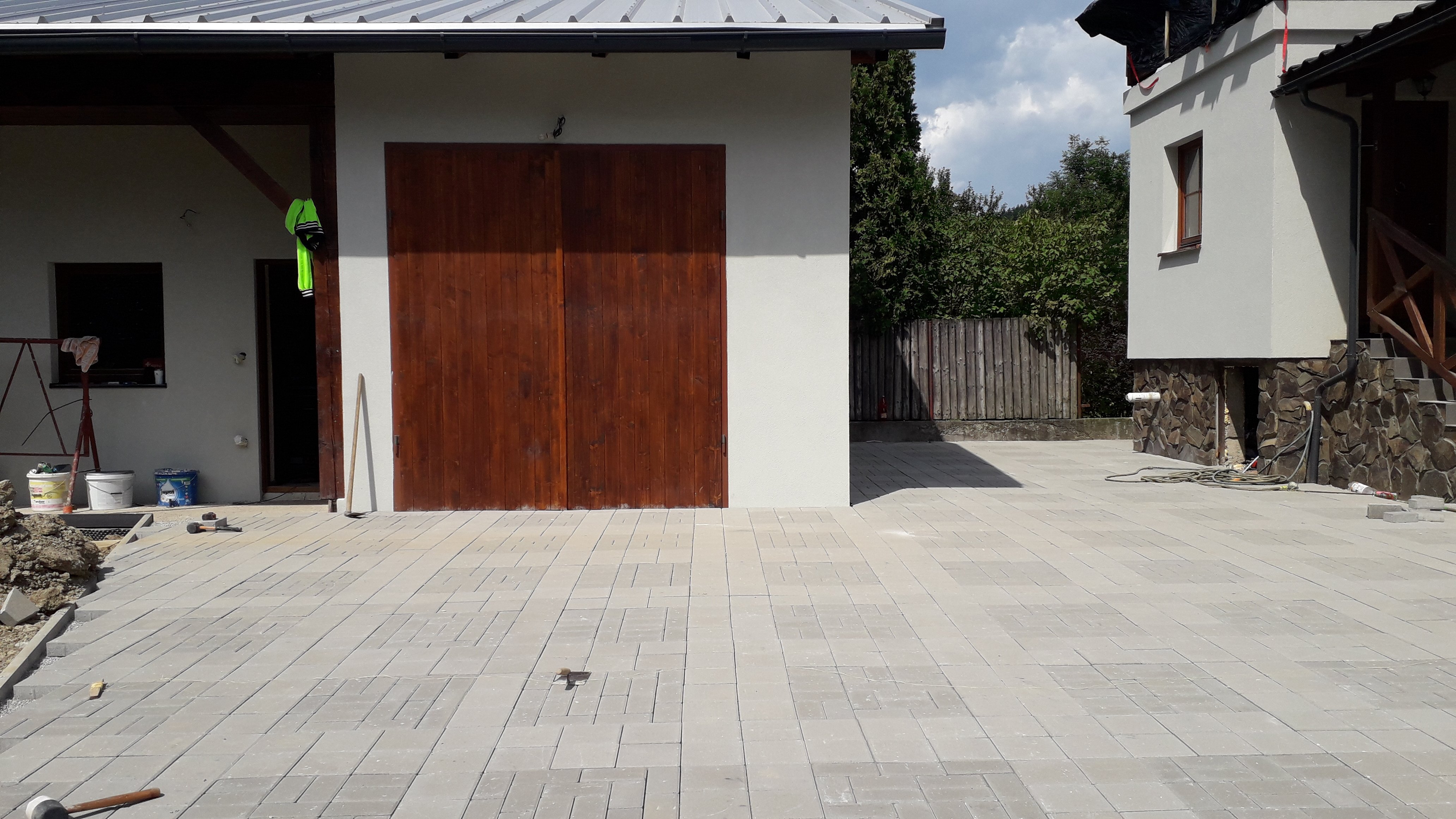

Mě památkáři vybrali klasická dvoukřídlá vrata, jako jediné možné řešení. Zateplit pořádně teprve půjdou (dnes jsou tam jenom 3cm polystyrenu), ale výhodou je, že jsou zvenku stěny, nikoliv zevnitř, takže v garáži je o kus více místa na délku.

Předloni dvoje dvoukřídlá vrata s okýnky a jedny s dvířky vyšly oboje včetně montáže na necelých 70000Kč. A je v nich i nějaká izolace. Rozměr 2,7x3m. Není v tom žádná elektrika a dodání i kvůli covidu bylo 3 měsíce. Vrata jsou polská, dodávku s montáží jsem řešil u místní firmy.
