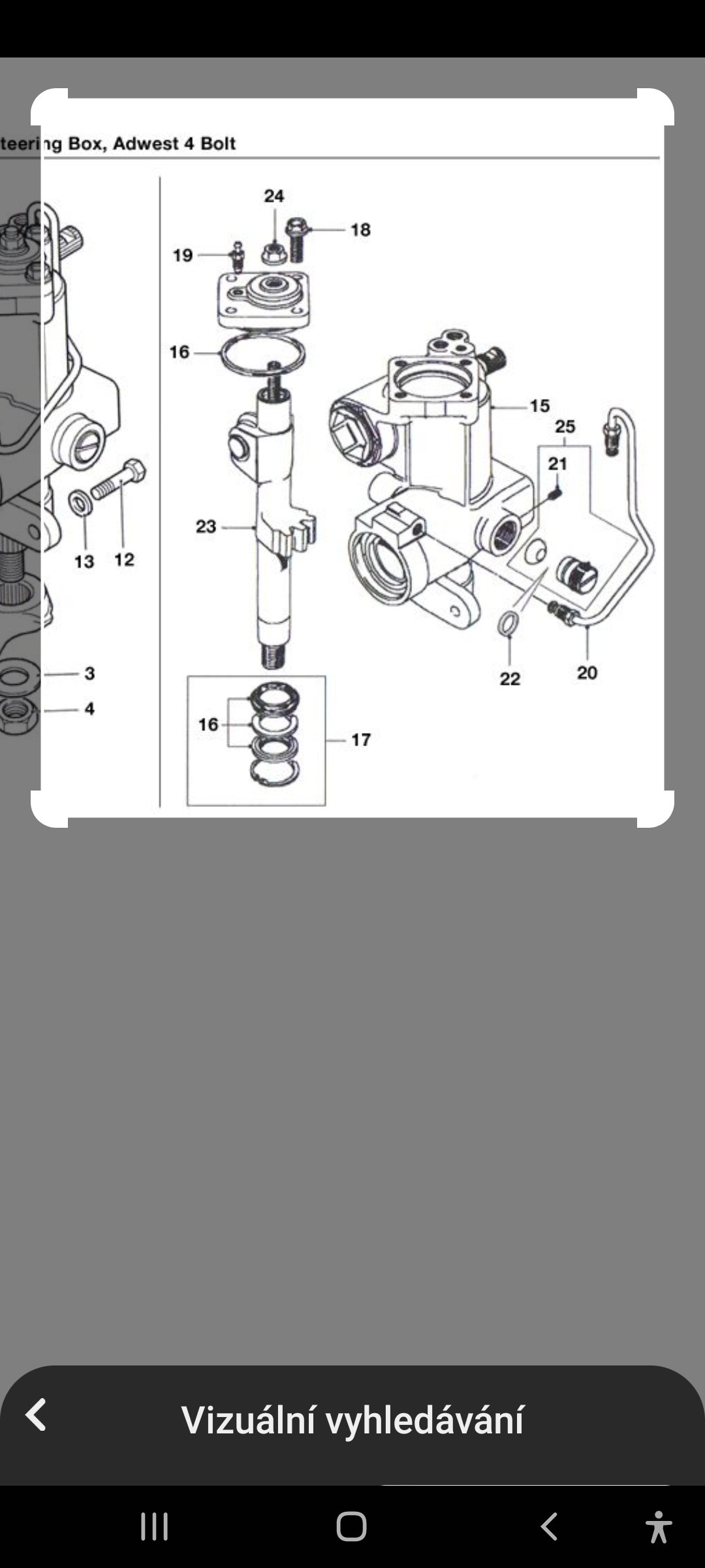

Tak se holt koukne holka ven. Pač musím měnit gufera (na obrazku ve čtverci 17) a ta závlačka dole je právě přirezlá tak, že nejde sundat.
Díky za rady. Sundání kliky byl vážně porod, ale úspěšný.
