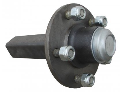

Nevíte někdo kde by se daly koupit polonápravy s roztečí kol Defender (5x165,1 otvor 114,3)? Něco jako na obrázku. Je to nebržděný náboj na ložiscích zakončený nějakým čtyřhranem co se vevaří do jeklu.
Potřebuju 4 kusy.

Můžu ti prodat čtyři náboje z RRC včetně ložisek a nábojek. Prostě komplet, stačí přišroubovat na odpovídající kulatou přírubu a máš nápravu na přívěs jako fík...

Já to řešil nábojem z defa (2x), odsoustružil jsem ten lemík (šlo to blbě, asi je ten náboj z něčeho poctivého) a pak si nechal na laseru vypálit desku s dírama (jako jsou na nápravě) a pak navařil tu desku na jekl... nebo vem nějaký normální vlekový náboj a nech si vyrobit přechodové podložky.

Mám celou nápravu na vlek,je to rozebranej vojenskej novej vlek.Torzní odpružení rozteč def,včetně def kolovejch matic.
