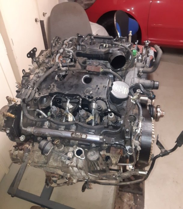

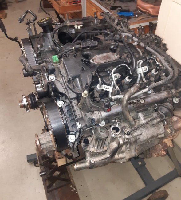

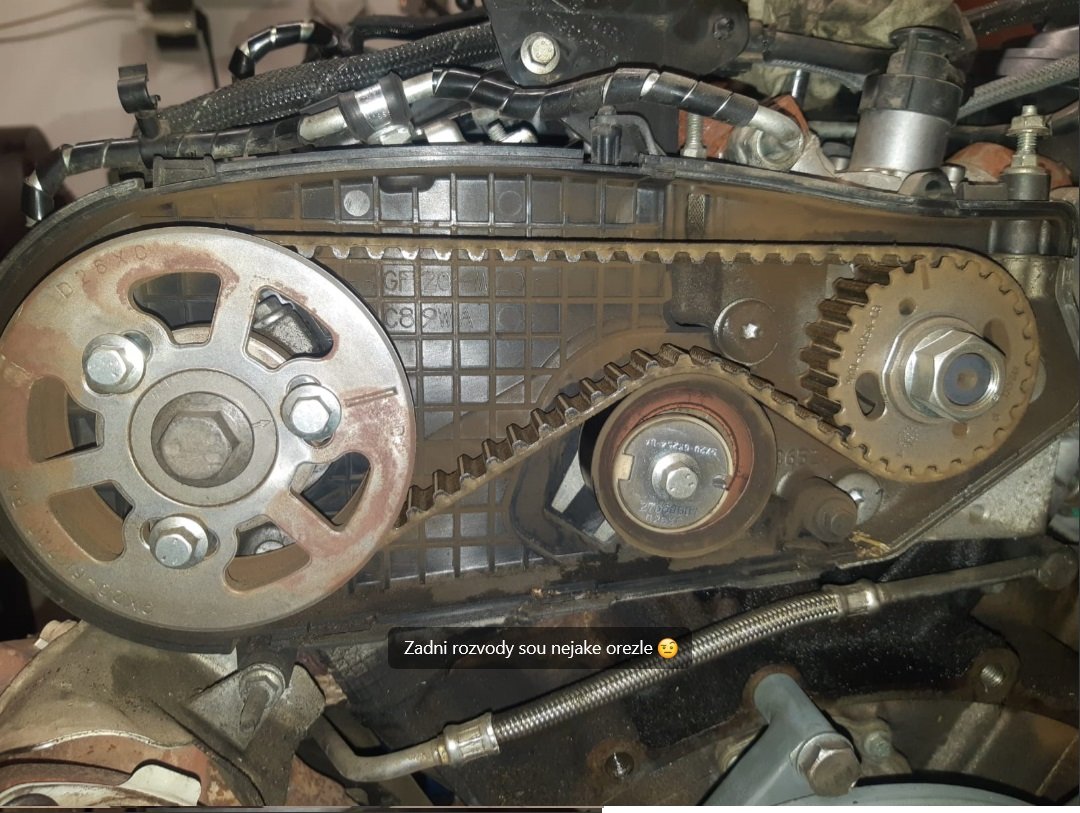

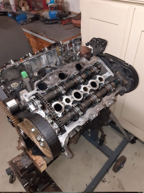

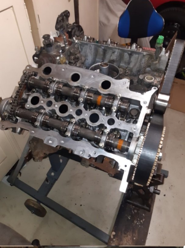

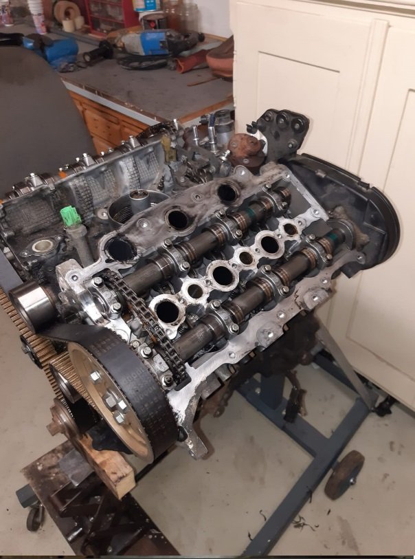

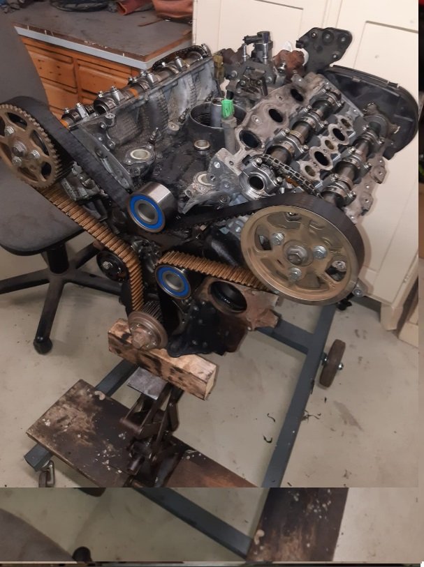

#44 Příspěvek od TomikV » 12 pro 2022 19:37
Karel II
Tak jsem navštívil o víkendu dílnu s motorem a jak se zdá, již se nám začíná motor krapet zmenšovat.
motor II.jpg (78.4 KiB) Zobrazeno 12845 x
Takto aktuálně vypadá. Drobet zhubnul :-)
Tomáš

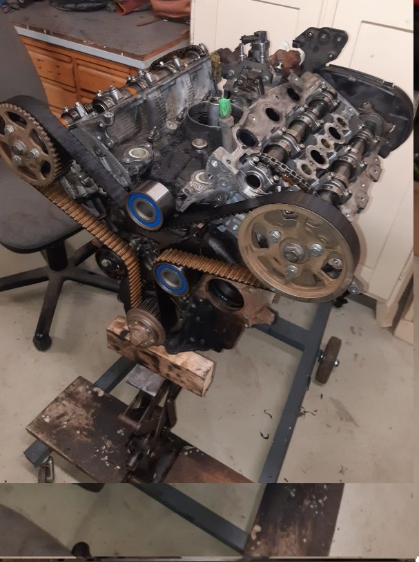

#45 Příspěvek od TomikV » 12 pro 2022 19:42

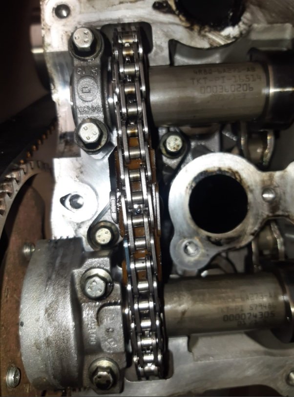

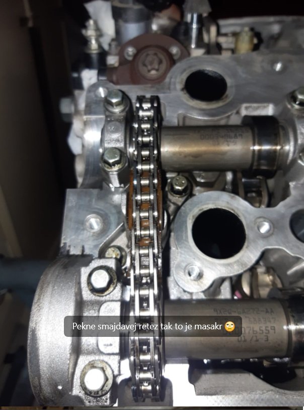

A ještě drobné detaily:
Krapet orezlé, je znát, že tady se nic nedělalo.
úplně nevím, ale zdá se, že tady je již taky díl po zenitu
tady rovněž
tady rovněž

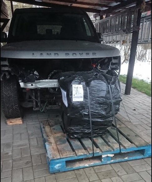

#49 Příspěvek od TomikV » 25 led 2023 20:14
A je doma :Pohoda: :Pohoda:
Tak od pondělí je doma
new engine.jpg (65.58 KiB) Zobrazeno 12489 x
V pátek pojede na dílnu (již je naložen) a bude vybalen.
