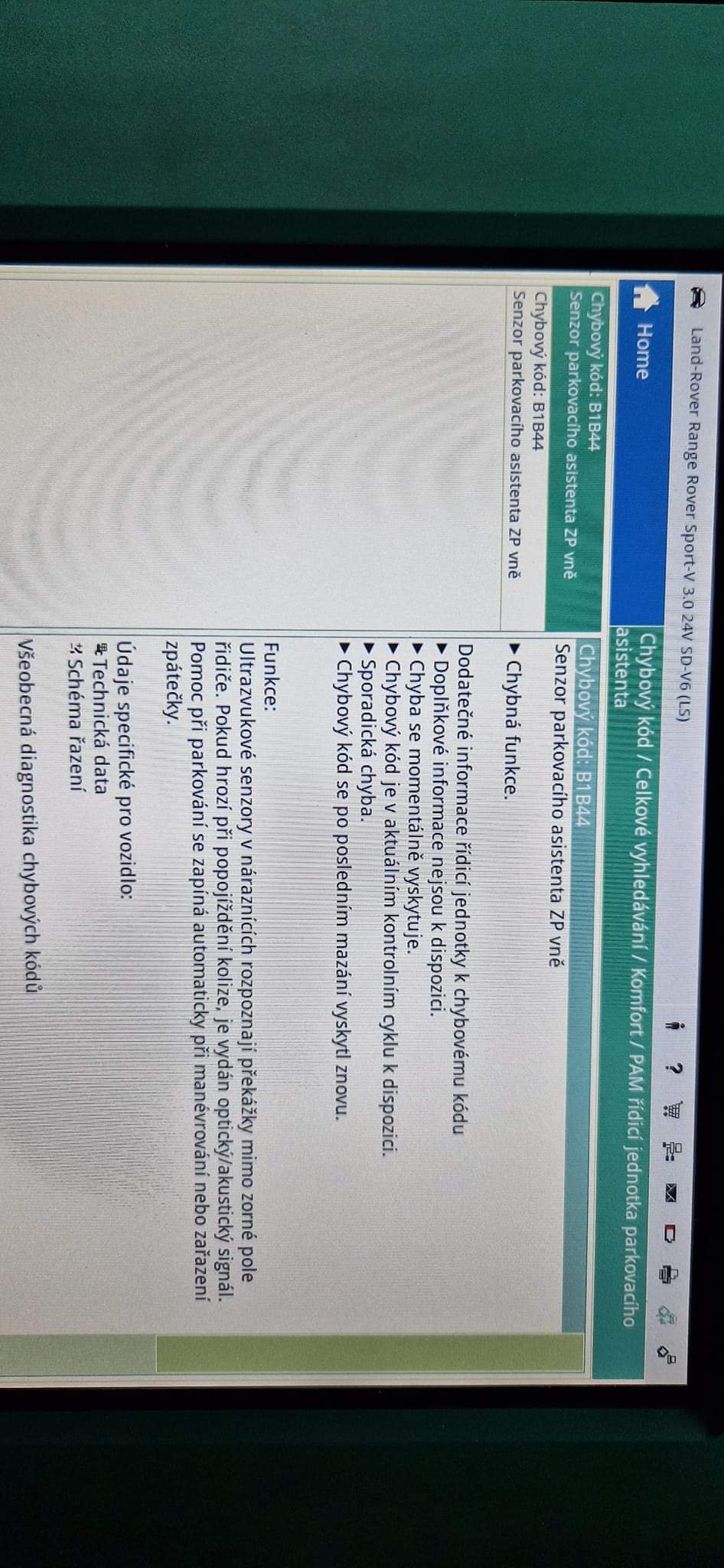

čus obecenstvo řeším takový menší problém, nedávno mi odešlo parkovaci cidlo dle diagnostiky to bylo vnější pravé vzadu, to jsem vyměnil ale PDC porad nejede :wring máte někdo nějaký tip nebo radu případně mohl odejít modul ? děkuji

Kable k cidlu mas dobre?

někdy to jde někdy ne 🤷‍♂️ kde má hledat přesněji? kabely vypadají v klidu

Kabely (jen ten svazek pro zadní nárazník) nebo čidlo jako takové. Můžeš zkusit čidla přendat mezi sebou jestli se problém posune jinam.

Aky typ cidla (znacku)si dal.
Daj tam bud originál alebo ak náhradu tak Vemo.

Přesně tohle jsem řešil...nakonec to byla hovadina,za kterou jsem si mohl sám.
Vyměnil jsem cidlo ,které hlásila diagnostika..nic....vyměnil jsem kabeláž nic...OK..tak všechny nová cidla(zadek).
Ve finále praskla žárovka ve zpátečce....byla tam ledková...jinou jsem neměl,dál jsem klasiku..a ejhle senzory fungovali....druhý den jsem.ledku našel tak jsem ji tam dal a bylo vymalováno...opět nefunkčí...vrátil klasiku a běží do dnes...

cidlo jsem dám VALEO, vyměnil kabeláž ale pořád nic prostě jednou z 30 pokusu to naskočí a z toho prostě nic.
přemýšlel jsem jestli nemůže být chyba v jednotce
