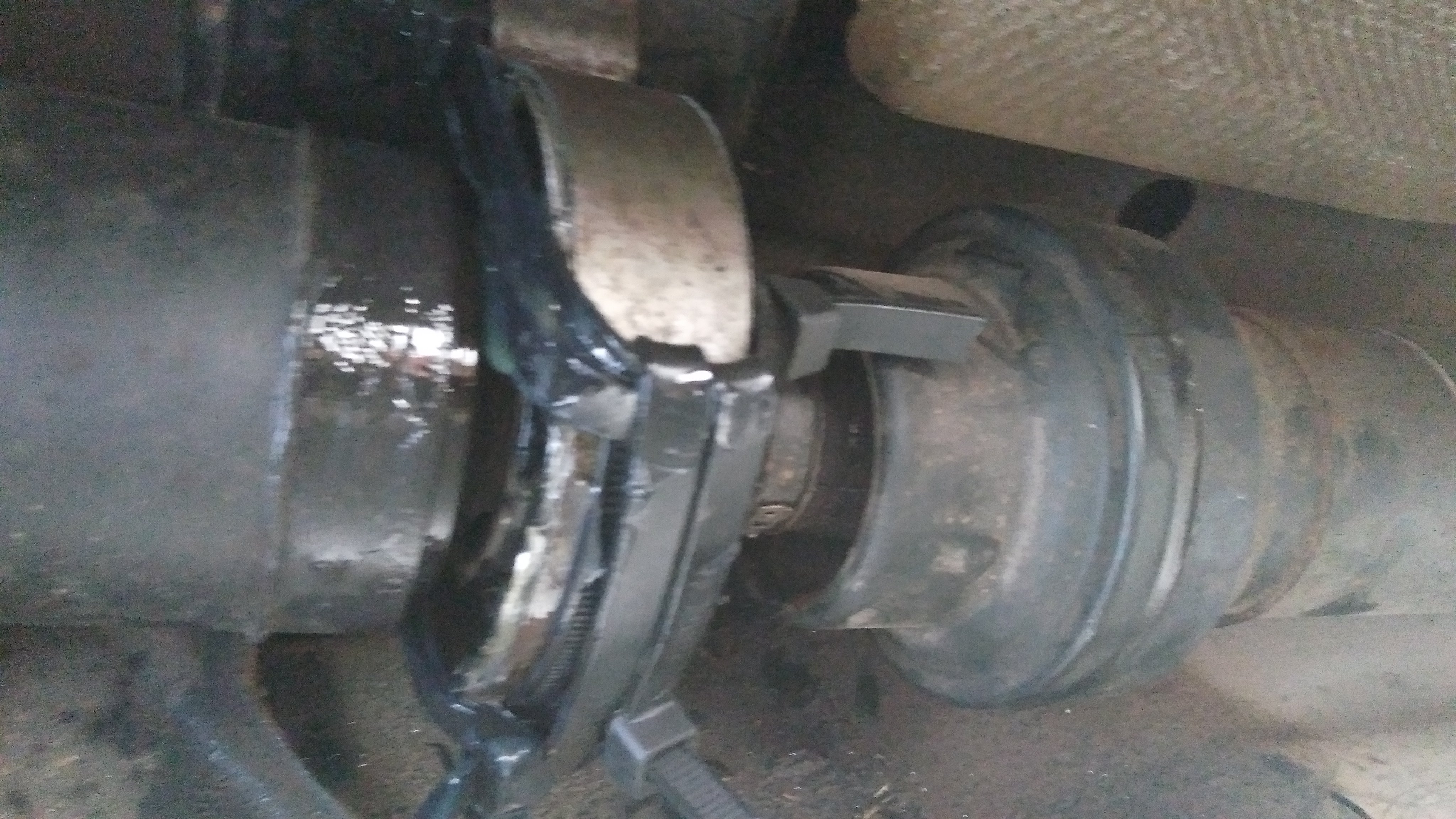

Mečoun
Příspěvky: 504
Registrován: 26 úno 2017 14:10
tel.: 604888873
auto: Discovery 3 , 4.4 V8
Bydliště: Jablonec nad Nisou, Curych
Re: Discovery 3 - vymlácený silentblok v uložení kardanu
#14 Příspěvek od Mečoun » 05 dub 2021 18:32
Nemocný kříž zničil nové ložisko a já zůstal stát. Pohybovat šlo s autem tak 5kmh. Se zapáskovaným zničeným ložiskem jsem dojel z Plitvických jezer až do Jičína, pak se kříž odporoučel. Ale nadruhou stranu jsem s načatým křížem odjel celej offroad v Chorvatsku 1500km bez karavanu, než se odporoučel.
