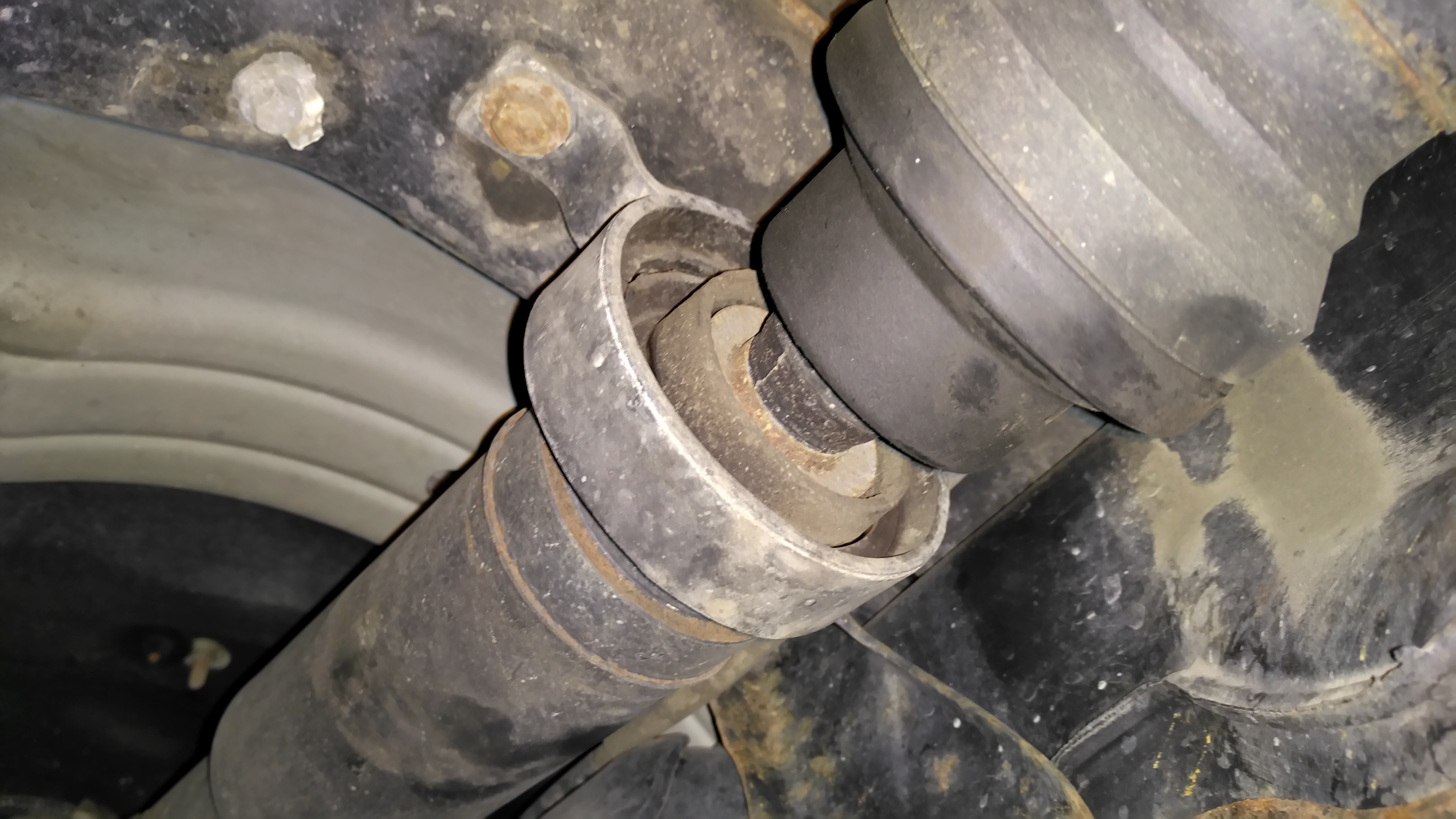

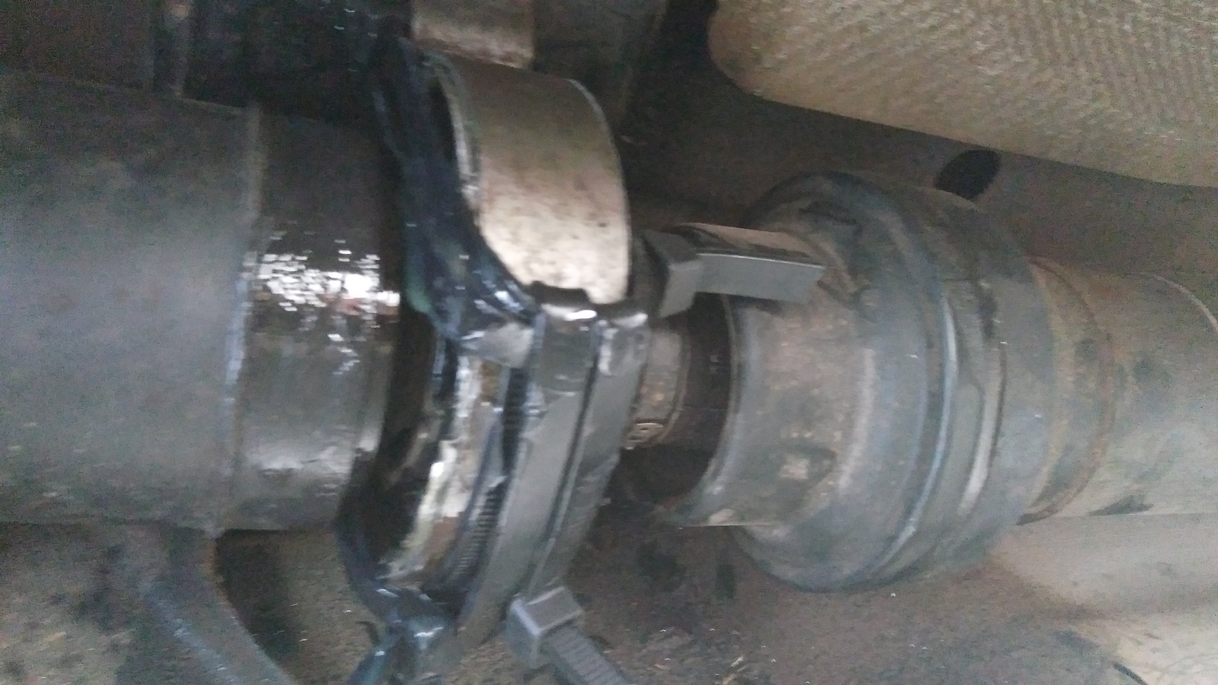

Zdarec, mám vymlácený silentblok v uložení kardanu - viz foto. Dá se to někde rozumně udělat? V LR servisu mi chtějí měnit celý kardan, do čehož se mi nechce...

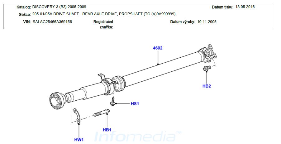

Je to v místě, jak jsou na nákresu šrouby HS1

Shodit kardan a vyměnit celý domeček. Kupovali jsme u Eliotta.

Ja to delal tak ze sem rozebral homokinetak... sundam ho dolu a potom ten plech zase zaklepu a obtahnu silikonem. Trosku narocnejsi nez vyrezat kriz ale co uz se da delat. A nebo poskladat svarenim dobre kusy k sobe z vice kardanu a nechat prevazit.

Ty auta co jsem delal tak zatim dobry cca 3roky. Musis to rozdelat setrne a pak to poctive preklepat aby se to neprotacelo. Je tam okrouzek a silikon od reinze je fakt kvalitni. Drzi i na mirne mastnem.

Ty kardany běžně vydrží 500+tkm, to středové uložení se dá vyměnit jen to chce šetrně rozebrat ten homokloub jelikož je to origo zalisovane.
