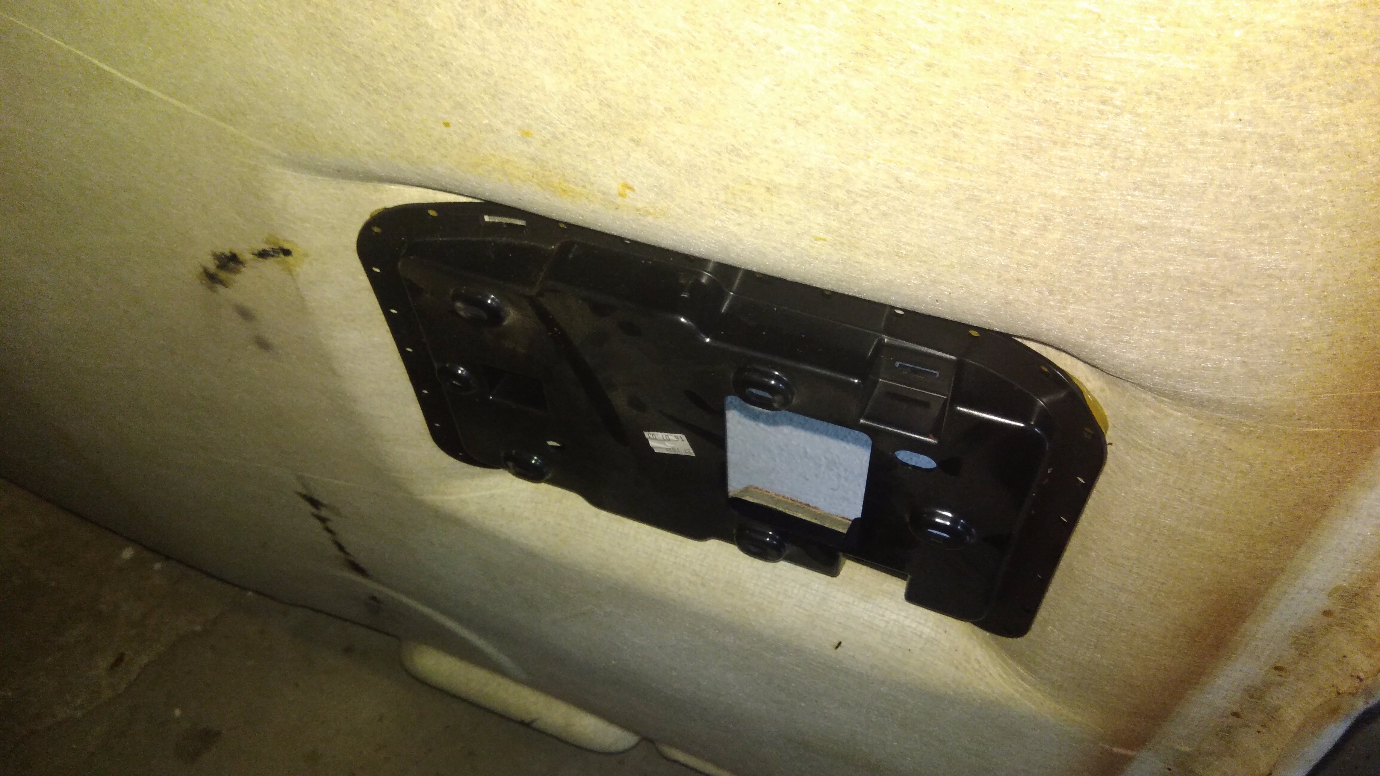

sice to není RRC, ale to je u stropnice asi jedno. Vymontoval jsem stropnici z L322 a v ní jsou přilepené plasty kolem střešního okna a středového světla. Mám je trochu uvolněné a chtěl bych je pořádně přilepit. Máte někdo zkušenost jakým lepidlem to bude držet? Na plastech je PC/ABS. Díky.
