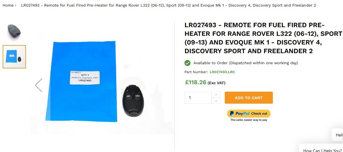

No, to asi kecaj, se budeš muset postarat sám a zkusit štěstí jindeFojtik Design píše: 24 črc 2023 11:18 Tak ze servisu LR "CARTec motor Brno" mi napsali, že ovladač nelze objednat samostatně.![]()
Má to svoje vlastní lr číslo - LR027493 - Remote for Fuel Fired Pre-Heater, tak proč by to nešlo....
https://www.lrparts.net/lr027493-remote ... der-2.html
https://www.lrdirect.com/lr027493-remote-control-unit
Tady můžeš načerpat informace
https://www.disco4.com/wiki/Fuel_Burnin ... estart_T91
