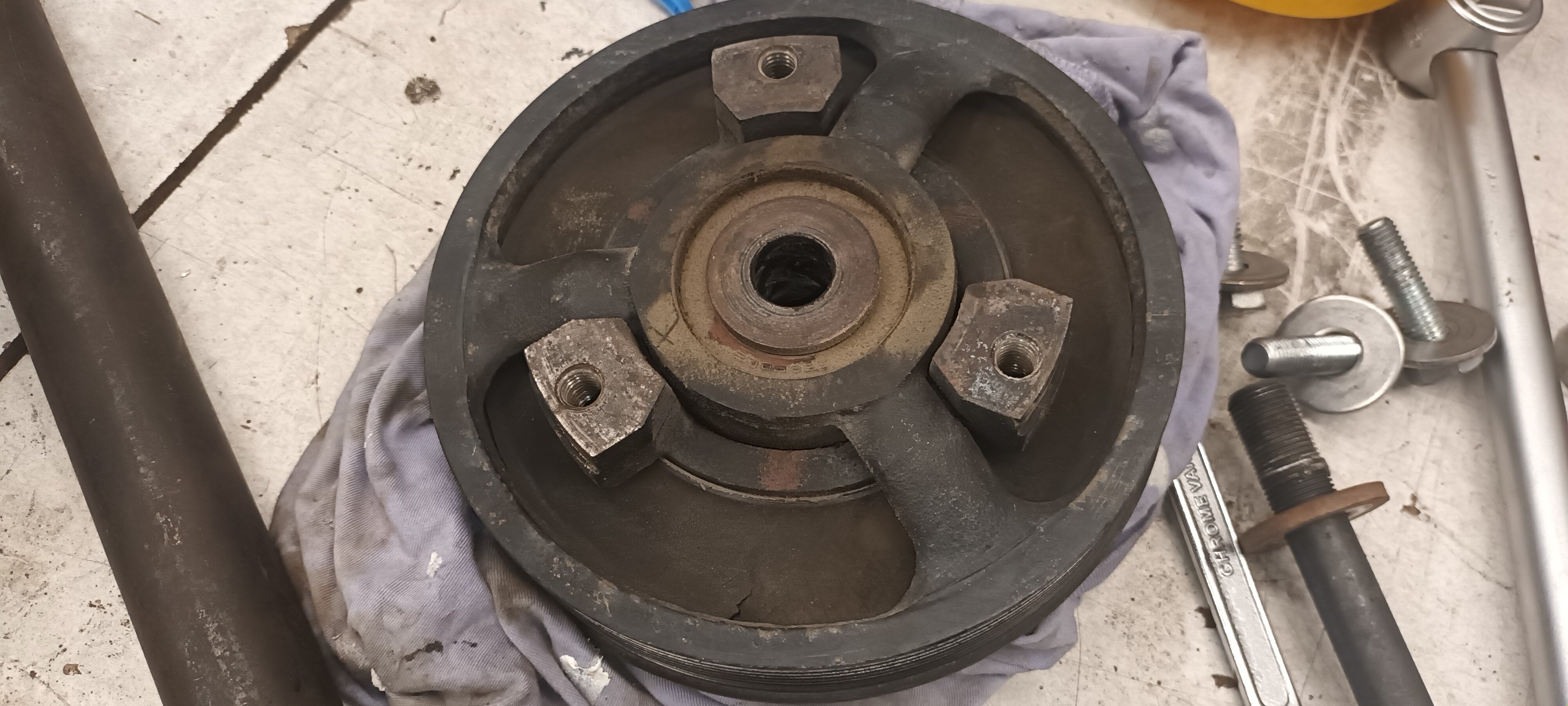

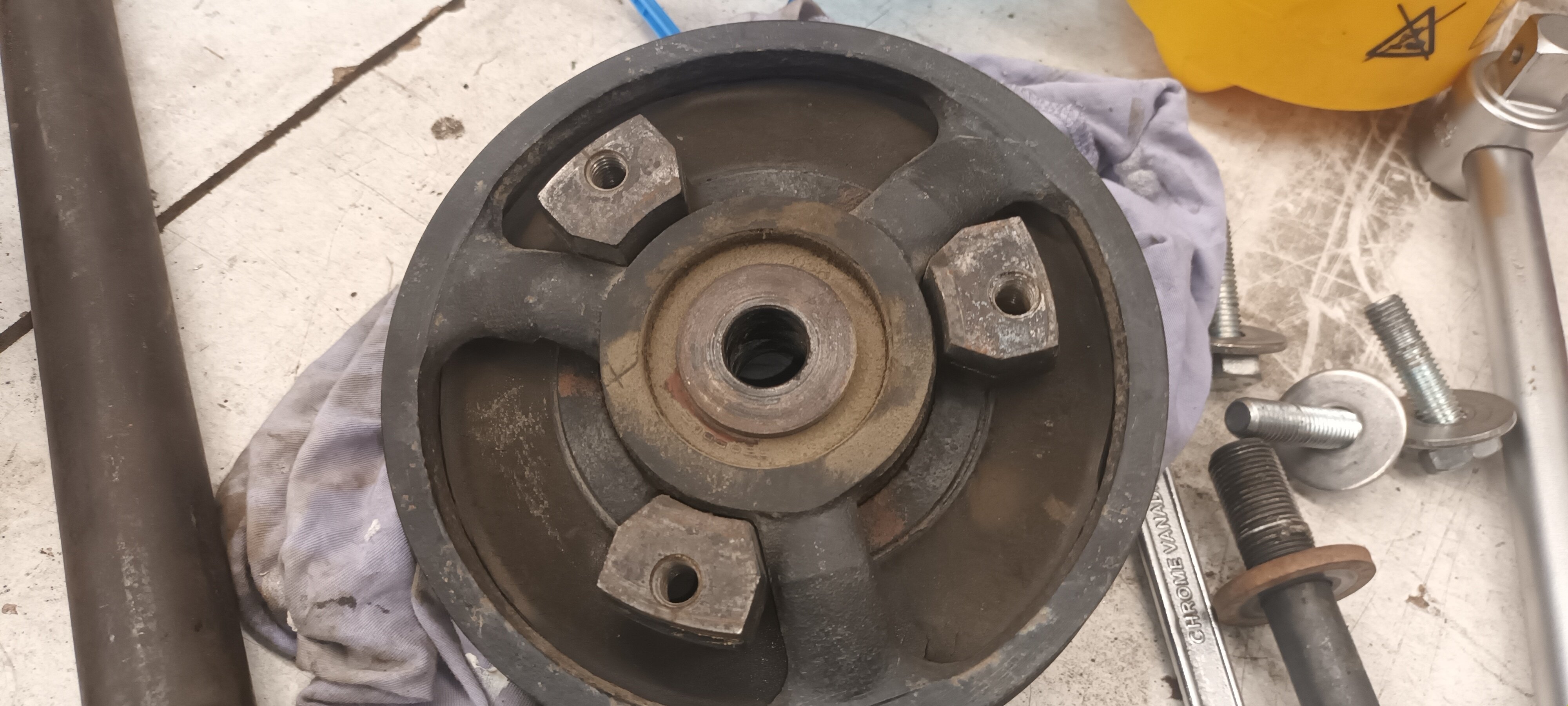

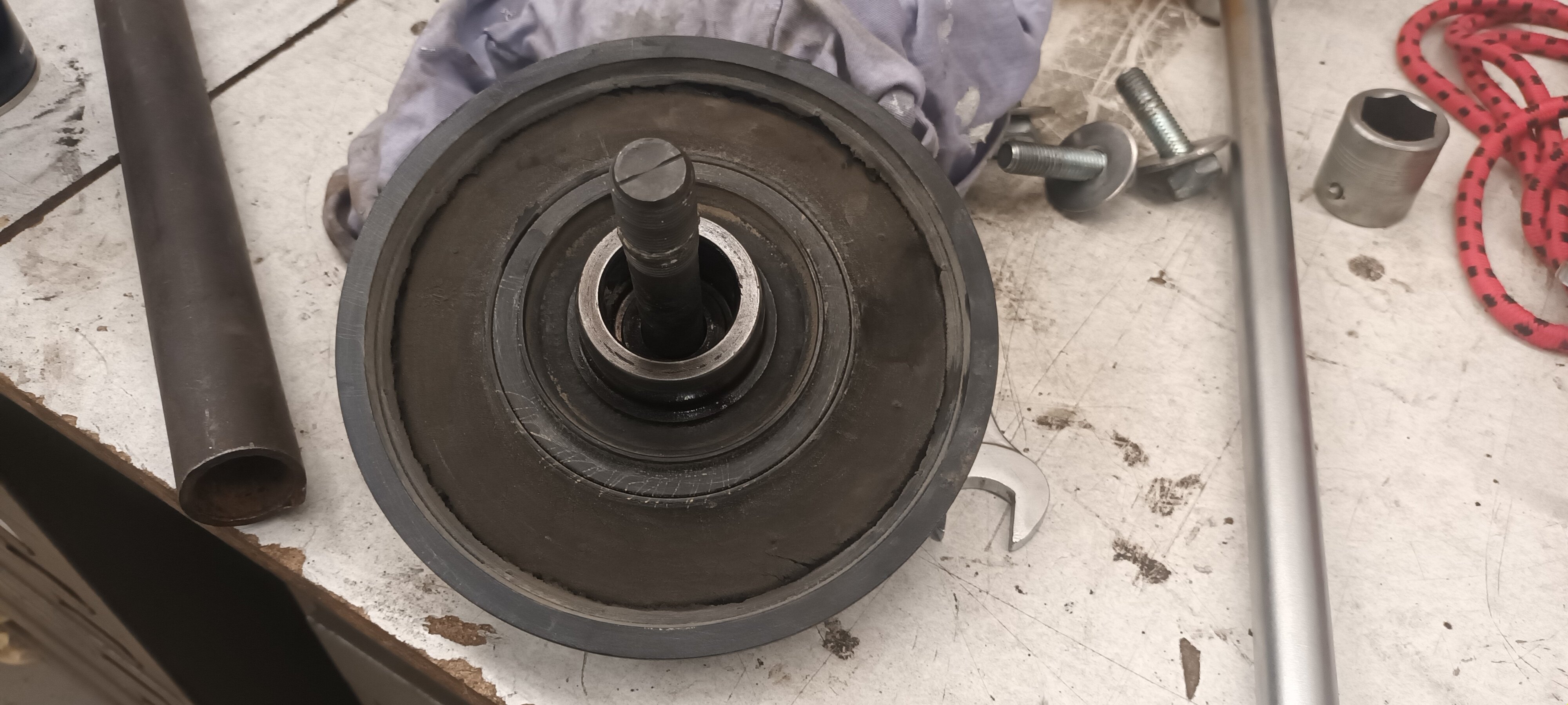

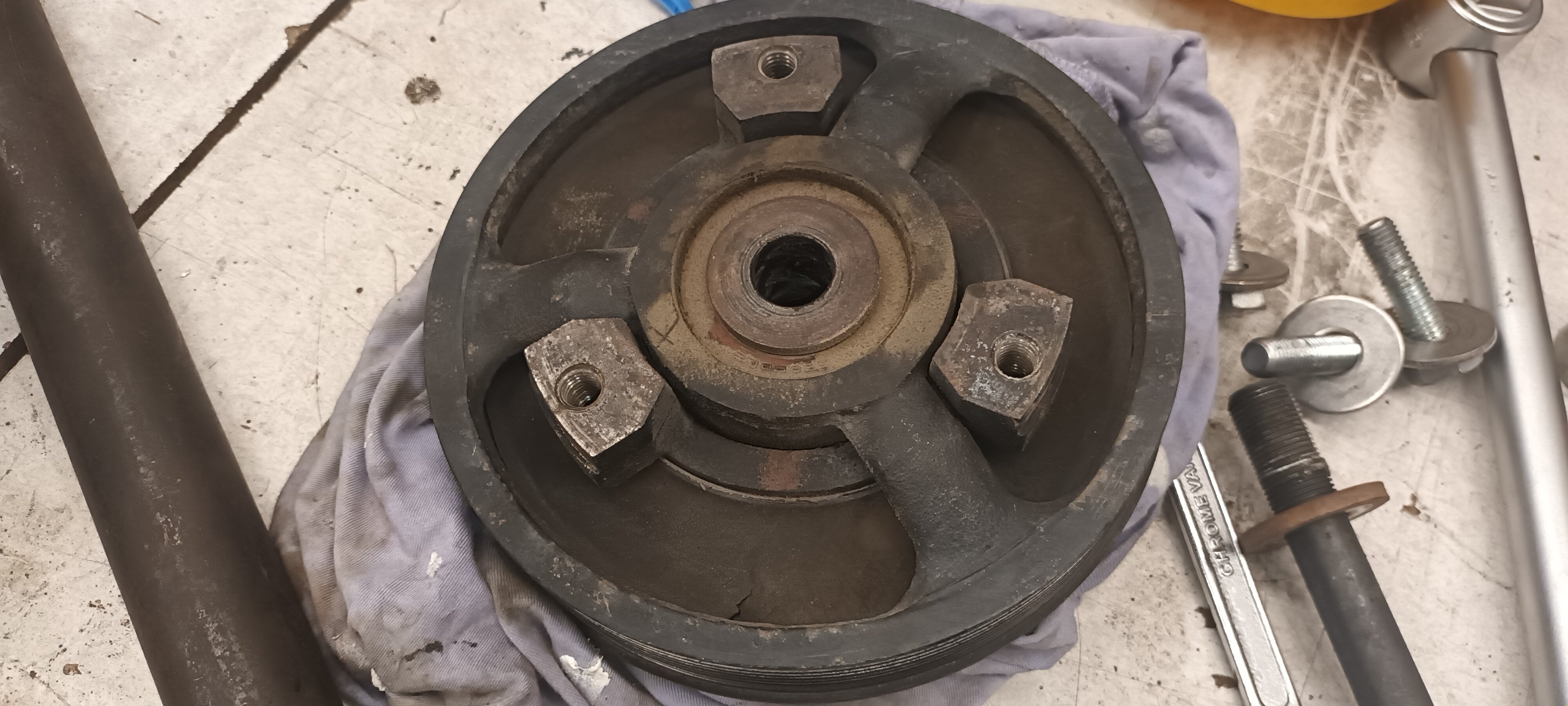

Tak už to začalo - posledních zhruba 1500 km (asi od hranic Turecko - Bulharsko) se z motoru ozývaly nehezké klepavé zvuky, které se zhoršily z vypnutím klimatizace. Tak jsem auto doma nastartoval a kouknou pod kapotu - na řemenu viditelně nic špatného, takže vrtule a řemen dolů. Kladky v pohodě, řemenice na klice na první pokus taky - nelítala tam. Na druhý už to bylo horší - tentokrát není KO ložisko v řemenici, ale je úplně utržená guma, takže část s drážkama pro řemen se proti zbytku volně protáčí asi o 4 cm. Takže vytáhnout z regálu starou řemenici, označit vzájemnou polohu dílů, vylisovat střední pouzdro, vyklepat gumovou část, vylisovat staré ložisko (tohle se pro změnu netočilo dokola, ale hýbalo do stran), nalisovat nové, naklepat zpět gumovou část, a až dojdou druhé ruce, tak vyměnit na autě. A potom hledat a řešit další drobnosti - kde co bouchá na podvozku, proč málo fouká kompresor od měchů, proč prasknul držák rezervy, ... A při tom udělat technickou.

Tak po prvotním úklidu pomalu opravuji - řemenice vyměněna, to co jsem si myslel, že je umírající turbo jsou podfouknuté svody - minule se to stalo při výletě do Albánie v roce 2012. To bych řekl, že je celkem dobré. Guma řemenice se utrhla po celém obvodu, sice ji vnitřní ložisko drží pohromadě, ale přenos síly byl systémem železo na železo, což vysvětluje nechutný rachot zpod kapoty.
