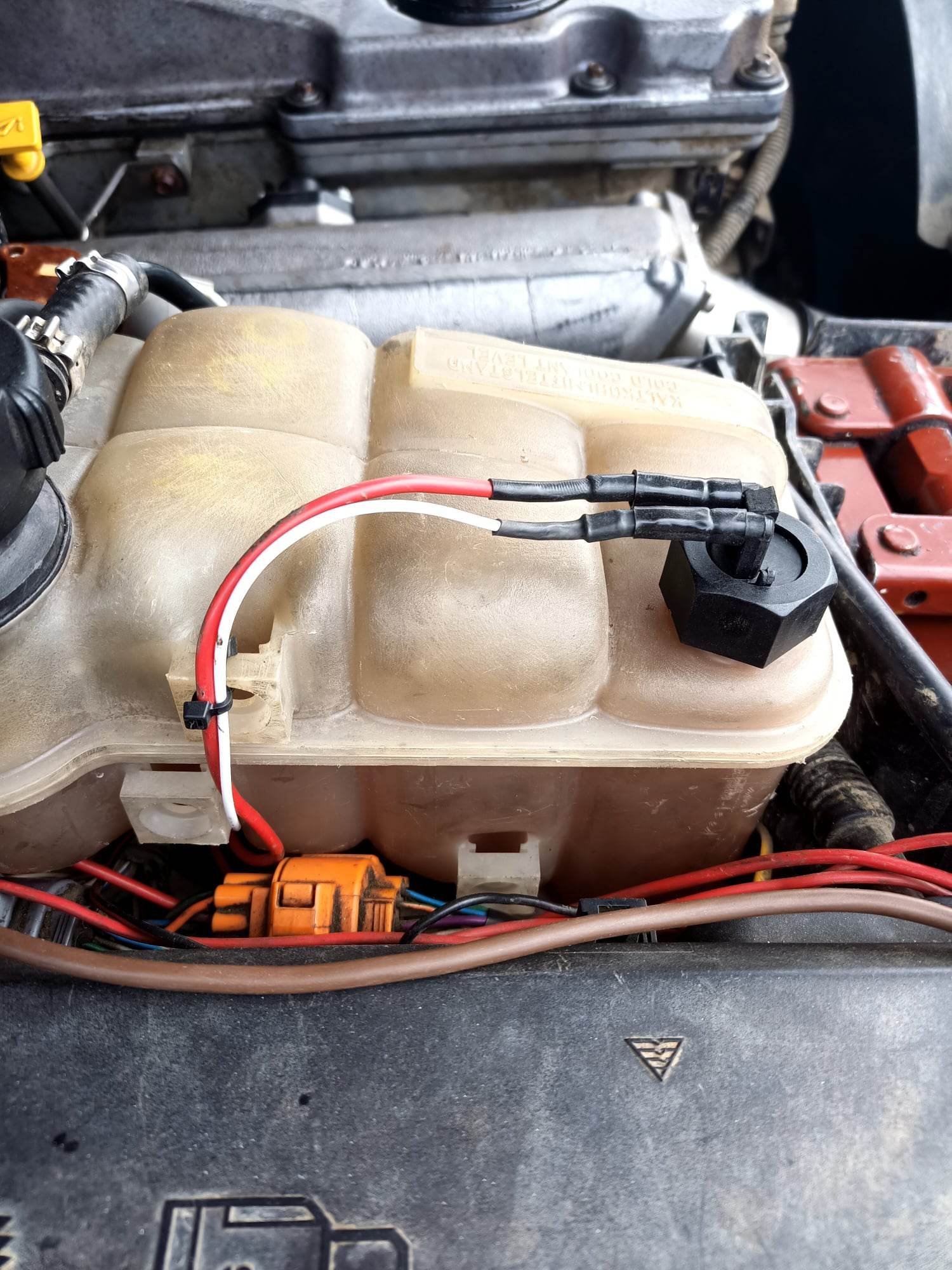

Taky mi to dělá, ale tak zváštně. Doliju na rysku ujedu 1000km a hladina stejná. Pak ujedu 50km a 1cm zmizí. Pro trochu klidu mě to dohnalo k instalaci nádržky z BMW e30 s hladinovým spínačem. Ta nádržka tam po drobném zaříznutí předního zobáku co jde do kastle sedne uplně přesně. Dá se snadno koupit i dnes číslo dílu 17111712641 k tomu samotný spínač 61 31 1 378 320. U něj pozor. Při plné nádržce sepne obvod. Takže pokud není voda, nebo uhnijou/upadnou kábly tak rozepne. Do obvodu jsem vřadil jednoduché relé, které ztrátou kontinuity jednoho obvodu sepne druhý. Spínané od "klíčkové" polohy takže ve vypnutém stavu je relé bez proudu a nežere. Mám k tomu červenou diodu a pípák abych to případně průseru náhodou nepřehlédl.
