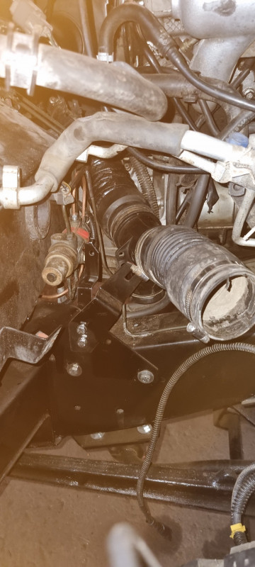

privod vzduchu, T-kus nedokazem uchytit na drziak, nemam tam dostatok miesta. Predpokladam, ze mi tam nieco zavadzia.
Prosim, nemate nahodou niekto fotku daneho priestoru, spravneho uchytenia?
Dakujem

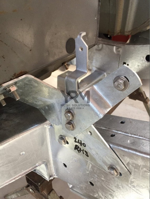

(Foto "pozinkovana" je zo stranky YRM, "tmava" je moja.)
Uchytenie T-kus privod vzduchu

T-kus má být za držáček chycený k tomu ramínku s háčkemHubik píše: 21 zář 2023 21:02 Prosim, nemate nahodou niekto fotku daneho priestoru, spravneho uchytenia?
Moc místa tam není, ale jde to. Já jsem napřed našrouboval T-kus na držák a pak teprve držák k rámu

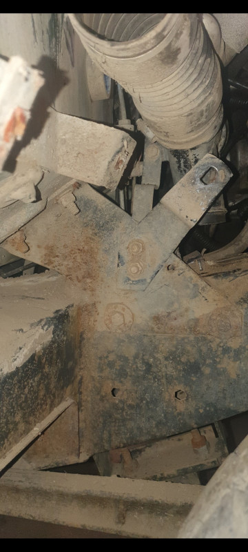

Musim to vyposuvat, spravne ulozit. Nasiel som aj starsie foto, je to ako hovoris.

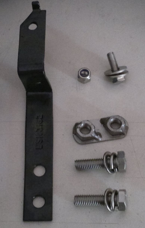

... len na upresnenie, na mojej prvej fotke je drziak privodu vzduchu opacne namontovany, ohnutie ma smerovat von, od motora.

Jseš si jistý, že si nám to upřesnil ?
Na všech fotkách je ten držák orientovaný stejně. A já myslím, že dobře, mám to tak taky.

Neni, vid moj prvu "tmavu" foto, takto som nedokazal uchytit podblatnik. Ohyb musi smerovat von, nie dnu.
