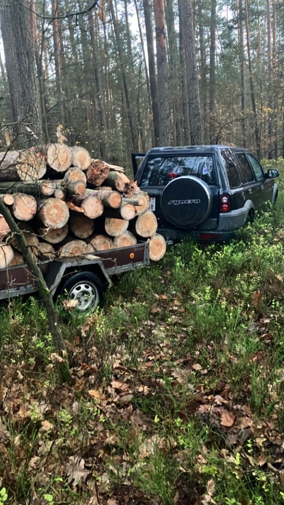

jen jestli to nedelaji krize. Ja vymenil jeden a ty vibrace se snizily asi tak o 50% minimalne. Druhej uz menit nebudu. Nechci to zase sundavat a nandavat. Jak rikam, uz je to pro mne priorita 99. Ale freelander slouzil suprove na to, co jsem s tim provadel. A vlastne na to, na co ho potrebuju slouzi furt dal!
