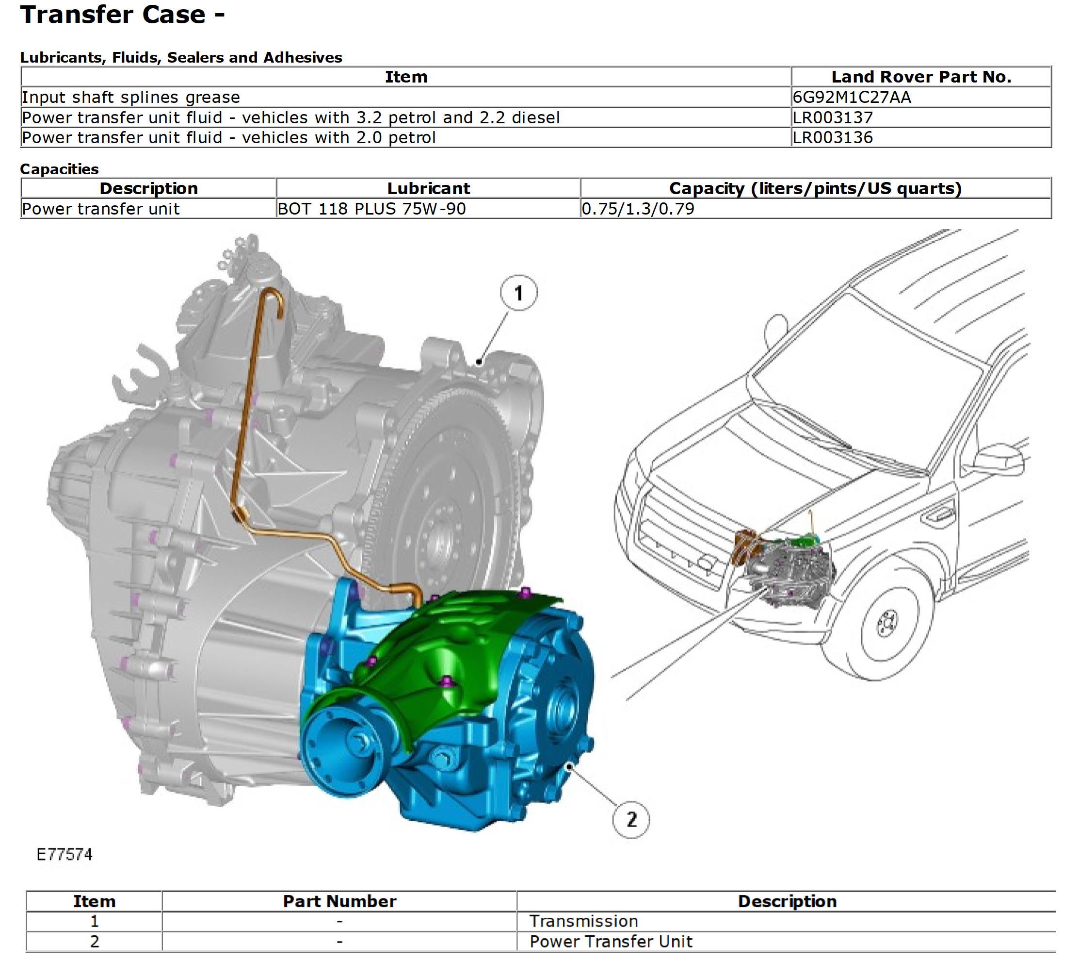

??? Přední deferenciál je u F2 součástí převodovky a olej sdílí společnej s převodovkou.
Nemyslíš náhodou rozvodovku PTU - Power Transfer Unit pro pohon zadku ?

Anoo jak říkáš. Myslel jsem rozvodovku. Špatně jsem to napsalTazik1992 píše: 15 pro 2023 22:13 ??? Přední deferenciál je u F2 součástí převodovky a olej sdílí společnej s převodovkou.

Dědek píše: 17 pro 2023 07:35 https://www.landroverforum.cz/forum/vie ... hp?t=42947
Tady se to řešilo, dával jsem tam fotky.
To je ono, to je to vlákno, taky sem chtěl kolegu na něj odkázat. Sem si i pamatoval ty dvě flašky cos tam fotil, ale samotnýmu se mi to nepovedlo tady vyhledat. Sem zkoušel... Free 2 náplně, Freelander 2 oleje, F2 olejové náplně a ono je to Free II olej
