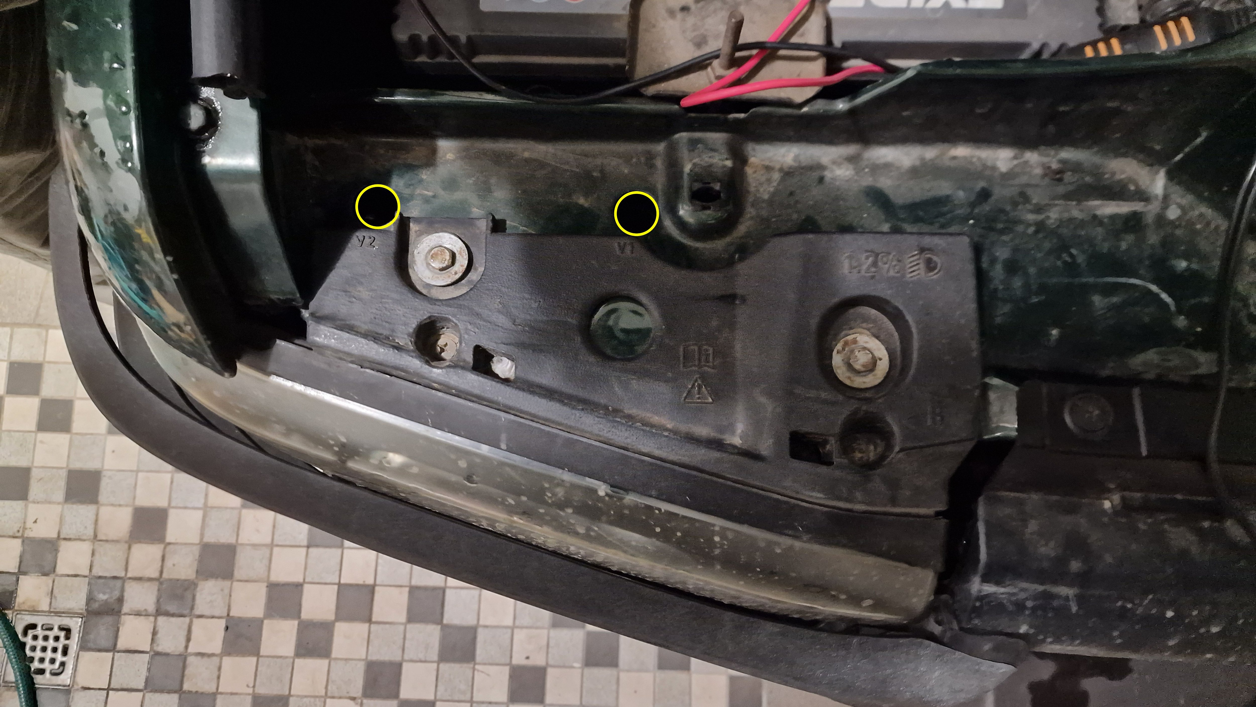

Ahoj, chtěl bych trochu poladit světla - nesvítí to uplně nejlepe, nebo spis to nesviti tam, kam by melo (v potkavackach LED). Nemuzu ale nikde najit, jak zachazet se stelovacimi srouby. Jeden mi ohnisko posouva nahoru/dolu, druhy je ale bez odezvy. Predpokladam, ze nejsou rozdelene paraboly potkavacek/dalkovych a sroub meni pozici pro obe svetla najednou. Svetla nemaji motorky. Jak posunout ohnisko do stran? Nechce se mi verit, ze to na obou svetlech nefunguje. Diky!Obrázek

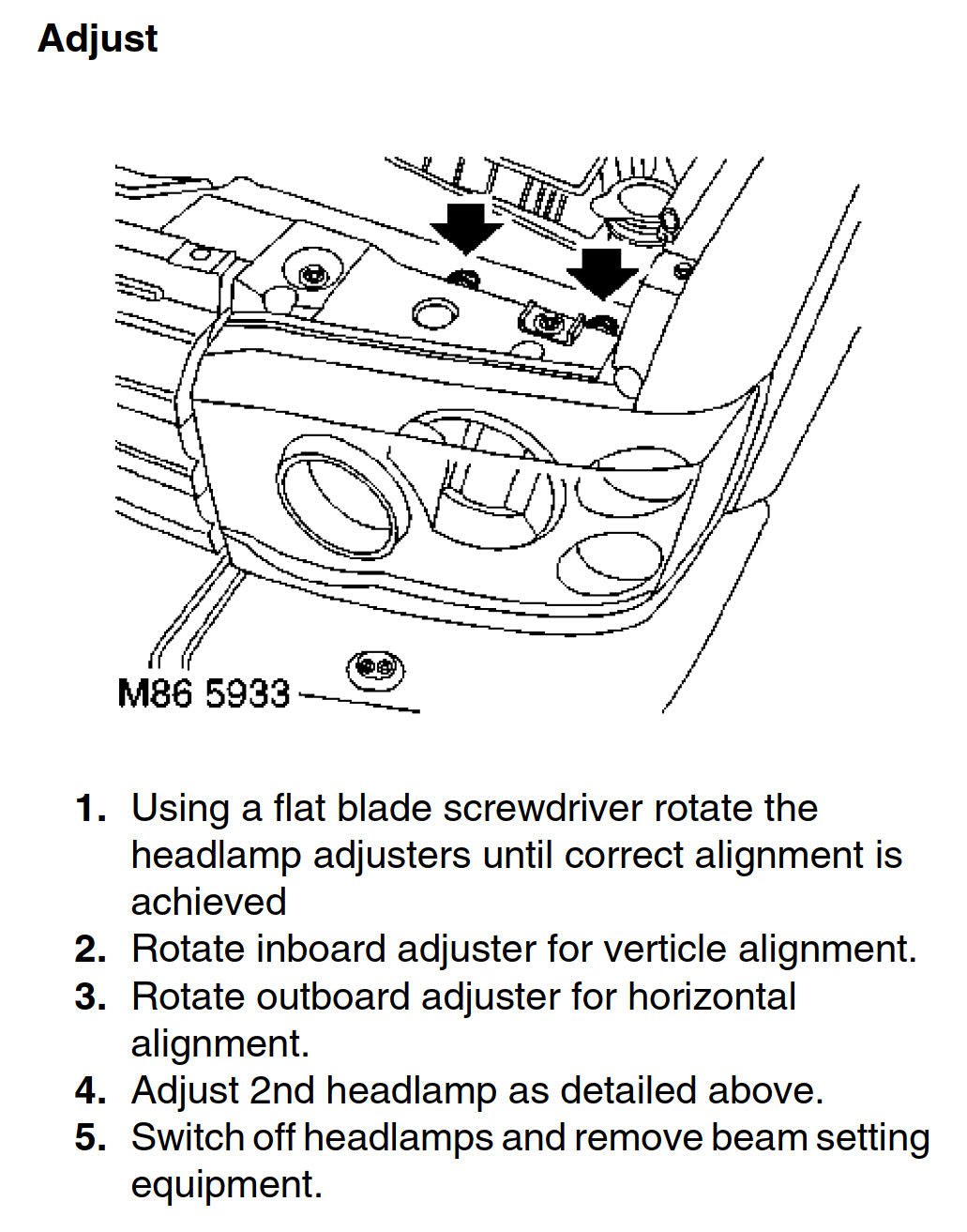

No v manuálu je to popsané tak jak s tím kroutíš Ty. Vnitřní šroub V1 na vertikální nastavení, vnější šroub V2 na horizont.

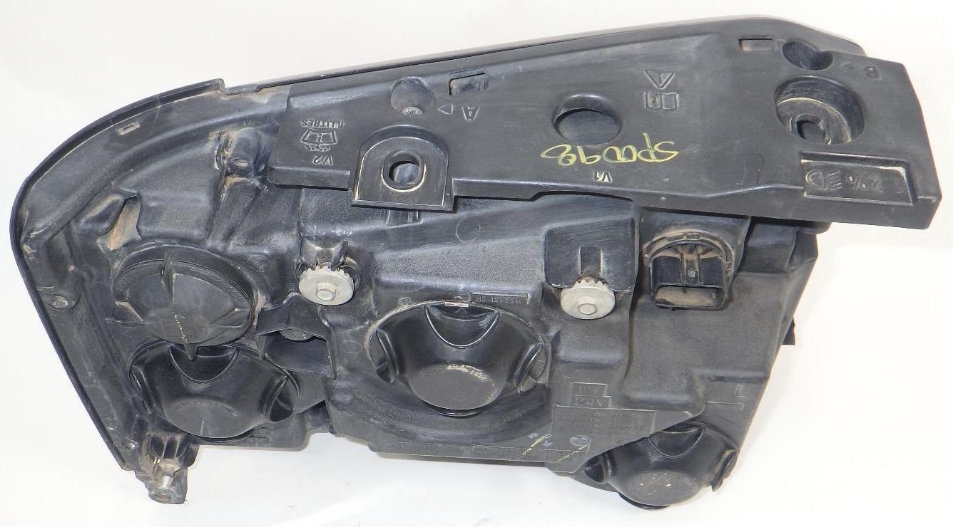

Ale jestli to dobře chápu z té fotky, tak se tam tím šroubovákem netočí nějaký šroub, ale postrkává se tam přes zuby to kolečko ?? To musí být lahůdka....

Funguje to dobře pokud si to někdo nezničí "postrkováním" šroubovákem je na to speciální nástroj/šroubovák https://www.autonar.cz/pripravek-pro-se ... --vw-asta/
není to výmysl jen LR tyto to má taky tak audi škoda taky, ale určitě víc značek.
