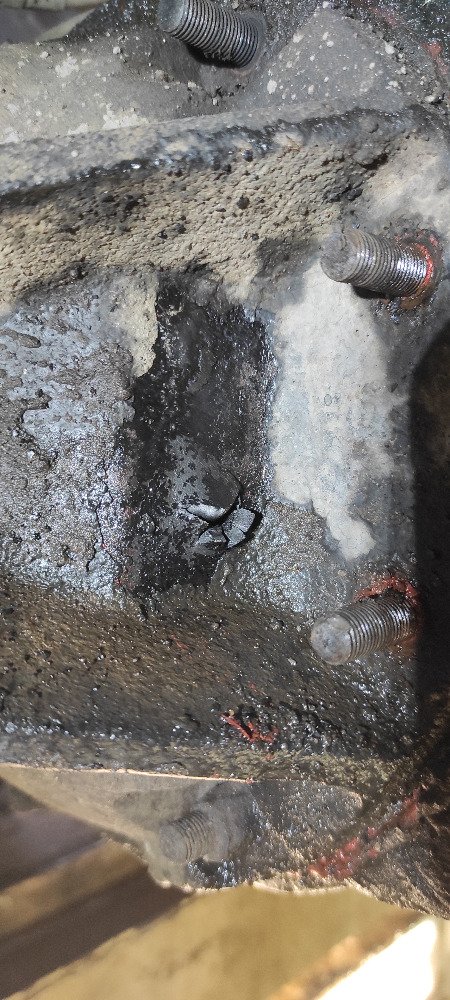

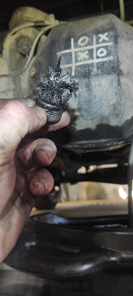

Ahoj,
tak se po delší době zase připojím do tohoto tématu...
Před cca 3 rokama jsem dával na zadní nápravu samosvor od Ashcrofta, makalo to dobře až do včera kdy jsem potřeboval vjet na dílnu abych stvořil zahrádku a při rozjížděcím manévru se tomu nějak nechtělo, pak něco povolilo a už to jelo. Řikám si tak dobrý. No a nebylo, to si takhle řežu, svařuju a najednou jsem si všimnul louže pod zadní difem, tak na to koukám a ejhle, z boku je díra. Tak mi to nedalo a vypustil jsem olej... No a když jsem vyndal koš, zjistil jsem, že srouby nebyly ustřižené, jak jsem předpokládal, kdepak, ani jeden. Všechny se do jednoho vyšroubovaly K překvapení všech to byl jediný problém, odnesly to ještě šrouby na talířovém kole od toho jak se úspěšně snažily rozemlít ty imbusové 12.9ky... A na závěr dotaz, setkal se s nečím podobným někdo? Mám stejný samosvor i na přední nápravě a tak přemýšlím jestli tomu mám věřit dál, nebo to taky radši vyměnit za špéru...

To jako že ty šrouby nebyly od výroby zalepené? Že by v UK na lepidlo zapomněli?

Těžko říct, z těch fragmentů se dá sotva poznat, že to kdysi byly šrouby, ale vzhledem k tomu, že na druhé straně byly normálně zalepené a drželo to, tak bych to viděl jako pravděpodobnou příčinu. Nezdá se mi totiž moc pravděpodobné, že by to lepidlo na jedné straně rozpustil olej ve kterém se koupala i druhá strana...MadTom píše: 18 bře 2024 15:38 To jako že ty šrouby nebyly od výroby zalepené? Že by v UK na lepidlo zapomněli?

Vyfoť a pošli do UK. Třeba ti u výrobce poradí, možná už o tom ví, jenom se nechlubí....

Na fotce když je to rozebrané na atomy tak jsou vidět Imbusy se zbytkem lepidla tedy minimálně některé byly zalepené.MadTom píše: 18 bře 2024 15:38 To jako že ty šrouby nebyly od výroby zalepené? Že by v UK na lepidlo zapomněli?

No jo, ale taky píše, že na druhé straně byly imbusy normálně zalepené. Já bych se u výrobce zeptal, oni celkem ochotně komunikují. Jestli se jim něco nepodařilo, tak se o tom alespoň dozvědí, a snad si dají přístě více času.
Že by olej závitové lepidlo rozpustil beze zbytku, to si moc neumím představit. Zapomenutí a nepoužití lepidla na jedné straně si představit umím. Předpokládám, že to skládají po větších várkách, nikoliv každý kus extra.

Jasně, to jsou právě z té druhé strany, kde to drželo, jak jsem psal.

Jo tak potom bych asi rozebral přední diferák a zkontroloval šrouby tam.Not-0-rick píše: 19 bře 2024 11:54Jasně, to jsou právě z té druhé strany, kde to drželo, jak jsem psal.habakuk píše: 19 bře 2024 08:27
Bude to klasická nekvalita při kompletaci. Na montáži se vykašlali na lepidlo.

To záleží jak hodně ti diferák za jízdy topíNot-0-rick píše: 18 bře 2024 18:13Těžko říct, z těch fragmentů se dá sotva poznat, že to kdysi byly šrouby, ale vzhledem k tomu, že na druhé straně byly normálně zalepené a drželo to, tak bych to viděl jako pravděpodobnou příčinu. Nezdá se mi totiž moc pravděpodobné, že by to lepidlo na jedné straně rozpustil olej ve kterém se koupala i druhá strana...MadTom píše: 18 bře 2024 15:38 To jako že ty šrouby nebyly od výroby zalepené? Že by v UK na lepidlo zapomněli?

Hm, ale asi to lepidlo nezmizí úplně a není jak by jedny šrouby byly zalepené a druhé o kousek vedle ne.

No Locttite 243 má pracovní oblast -55°C - 180°C tedy není důvod aby to teplotou povolilo.Kyanid Sodný píše: 20 bře 2024 10:45To záleží jak hodně ti diferák za jízdy topíNot-0-rick píše: 18 bře 2024 18:13
Těžko říct, z těch fragmentů se dá sotva poznat, že to kdysi byly šrouby, ale vzhledem k tomu, že na druhé straně byly normálně zalepené a drželo to, tak bych to viděl jako pravděpodobnou příčinu. Nezdá se mi totiž moc pravděpodobné, že by to lepidlo na jedné straně rozpustil olej ve kterém se koupala i druhá strana.... Může mít klidně vic jak 80´C ,no a i to nejlepší lepidlo teplem povolí .

To záleží jakým lepidlem to napatlali .
Locttite 243 je ok, ale je asi poněkud drahý než nějaká levná čínská sračka
