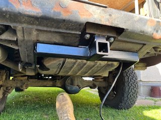

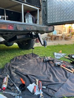

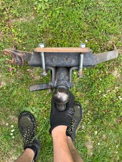

Ahojte, potrebujem "zlegalizovat" tazne na D1, auto bol dovoz z talianska a v papieroch mam zapisane tazne 2000kg (auto mam uz od 2017 a zistil som to minuly rok :D)
ja som ho menil za "americke" tazne 2" z paddocku (na stk neriesili), potreboval by som nejako docielit aby som mal v papieroch 3500kg, keby nahodou nejaka kontrola bola.
viete mi niekto poradit? (celkova vaha jazdnej supravy je zapisana spravne)
Od asi 2022 uz na DI pri zapise tazneho netreba protokol o odbornej montazi ale potrebujem jedno z
a) homologizácia spájacieho zariadenia,
b) národné typové schválenie spájacieho zariadenia vydané orgánom v SR,
c) potvrdenie, ktoré vydal výrobca vozidla alebo zástupca výrobcu vozidla,
to tazne z paddocku neni v EU homologizovane, nema stitok, ale gula ma aj nejaky papier k nej mam ale je tam pisane iba zatazenie kolme tusim 150kg
stacilo by im tam buchnut jeden z tych papierov (a/b/c)? mate niekto taky papier?
prikladam aj foto:
povodne
nove

To US tažné podle mě homologaci nemá vůbec. V UK jsou na to trošku jiné podmínky. Co zkusit nahodit origo tažné, takové ke kterému jsou oriho papíry/manuál, vyřešit techničák, a potom.už si dělej co chceš.

Jestli to na fotce je italské tažné, tak něco podobného mám na D2, taky italské, ale na 3,5t. Je to tuším Elebi. Možná k tomu bude něco na webu.

Ano Elebi, len neviem či to je na 3,5t keď tak si ho tam vrátim

Maš tam štítek? Typ 28022 byl jen do 2000 kg.

P0399b0
Mirko
Příspěvky: 2912
auto: RRC´s
Re: Tazne D1 - zapis/zmena?
#8 Příspěvek od Mirko » 26 bře 2024 17:53
7.0 kN, to jsou ty 2 tunové, 3,5t má 15,5kN

A typ je italsky "tipo" :mrk tam máš i napsané 28022 - což je jejich verze tažného, které umělo do max. 2000kg, záleželo i na váze vozidla, u Range to umělo dokonce dle verze jen 1700 Kg.
