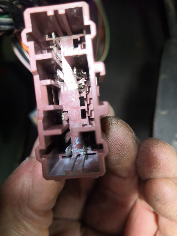

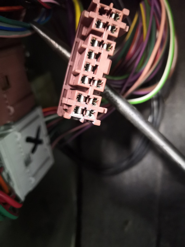

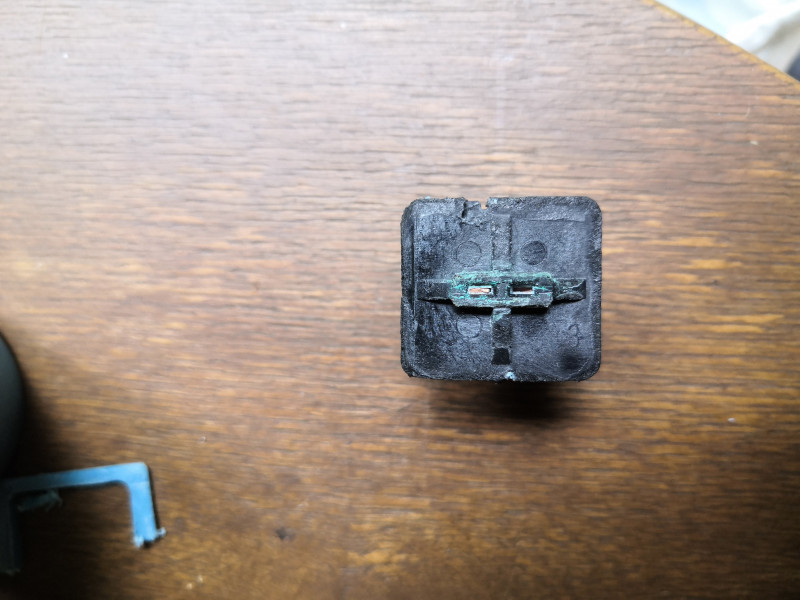

Ahoj, potřebuji poradit, otázka asi na MadToma, prosím Tě, pořád se mi rozsvěcuje náhodile žlutá kontrolka ACE. Zajímálo by mně jestli nevíš jaké jsou dpory těch cívek ventilů. Ty dva směrové nahoře mají oba stejně 1,5ohm, ale starost mi dělá ten regulační vzadu, ten 4,6ohm. Už jsem ho měl i na stole protože byl zelený, myšleno zoxidovany, čistil jsem ho snad 2h, ale prostě pod 4,6hm se nedostanu. Otázka jestli je to správně?? Ty dva nahoře mají jiný tvar než ten regulační, takže v tom se liší. Zatím mám proměřené všechny dráty z oranžového konektoru u nádržky chladící kapaliny směrem na kostku, ohmicky. Všude je 0ohm, a proti kostře je to čisté, ale měřeno ohmmetrem. Jinak byly ještě zaoxidované dráty v hnědém konektoru pod páčkou otevírání kapoty od horního acelerometru, ty jsem střihnul a spájel, neměl jsem už nervy ho čistit.... Předem díky moc za odpověď.

Odpory z hlavy nevím, ale bez diagnostiky je to náhodné hledání. Kromě shnilých drátů jsem se u ACE nejčastěji potkal s vadným čidlem tlaku na kostce. Pokud jsou piny v konektorech takto zelené, tak bývají přehnilé občas i samotné dráty a drží to jenom na izolaci. Proměřit a nebát se za drát zatáhnout, jestli skutečně drží.

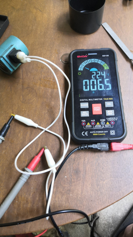

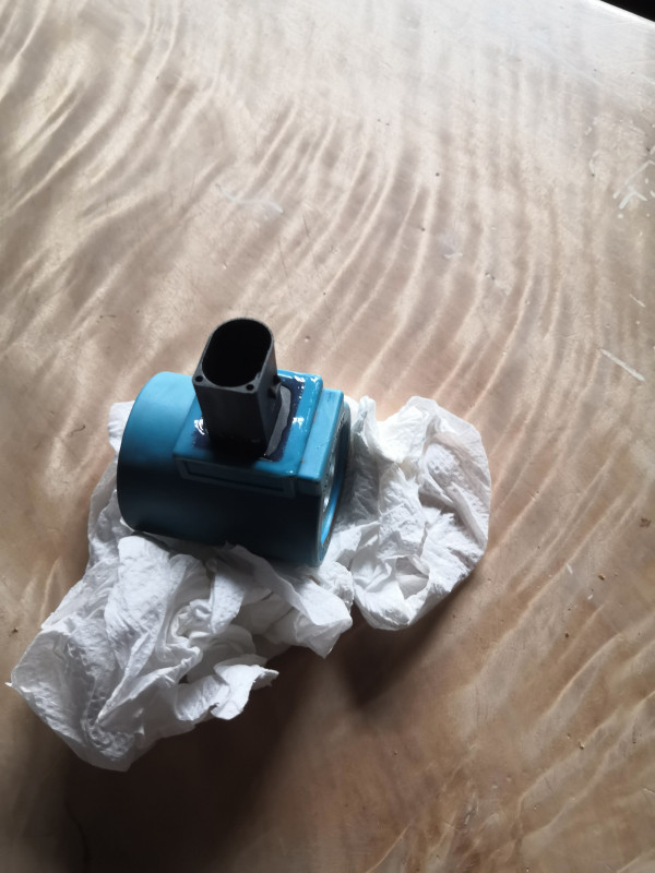

Díky moc za ochotu
. To jsem četl, a ještě asi 3 další témata z tohoto fóra. Momentálně bojuju s regulačním ventilem, ten co jsem říkal, že má těch 4,7ohm, už jsem to byl zrovna včera přeměřit, on má 5,4-5,5ohm. Už vím že ty horní jsou jiné, mají 1,5ohm a liší se od toho regulačního což je správná hodnota. Dneska jsem ho vymontoval a znovu pročistil, ale tentokrát už jehlovým pilníkem a až úplně dolů k přechodu do umělé hmoty smerem do cívky. Protože i tam byla měděnka, dostal jsem se na, 5,2 ohm už jsem jásal že tam bylo prostě tak vodivé prostředí a tím čištěním ho přerušil, ale ne pořád při dotknutí hrotu měřáku zas 4,7 nebo 5,2. Myslím si ze ta cívka bude uvnitř vlhká. Tak jsem ji začal nahřívat, cca. půl hodiny 2-3 cm vzdálenost, 150° nejvíc kolem konektoru. Dostal jsem se na 5,6ohm. Po vychladnuti 5,2ohm. Nic si nenamlouvám prostě pokus. Odzkoušené jízdou to nemám.

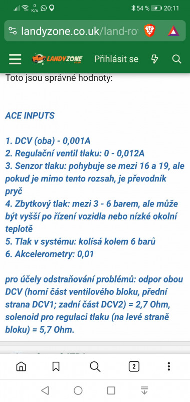

Re: discovery 2 ace
Jo tohle jsou prý správné hodnoty ACE po nastartování motoru, auto stojí. Přeloženo z toho fóra co jsi dával odkaz. I když tam udává jiné ohmicke hodnoty těch cívek, ale to je způsobeno zřejmě tím, že to jsou hodnoty po faceliftu, já mám r.v.2001 tak tam plati pro regulační ventil do VIN 3A778134 a nahoru od 3A.... je jiný!

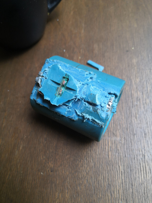

Re: discovery 2 ace
Tak jsem ji vykuchal, už vim v čem je problém, jak je zalitý ten černý kontakt do te modré hmoty té cívky, ten čtverec, tak to tam vůbec není tepelně spojené. V pohodě se pod něj dostane vlhkost a voda, která tam zůstane a kontakty zespod hnijou. Byla tam sama měděnka viz.foto po přiblížení je to pěkně vidět.
