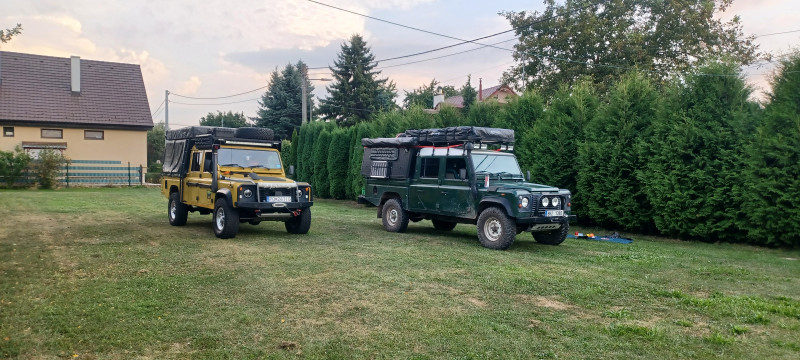

čau! tak došlo i na mě 😥 jsme v poloninach a praskl nám rám. defender 130, vzadu nad korbou. kousek od uchycení ramen. obě strany. zatim to drží, ale je to v hajzlu a nevím, jestli to domu 600 km vydrží, nebo se to úplně zlomí po 30 km. podle me by to par ocelových platu mohlo podržet. flexa, svarecka a tři hodky práce. taková partyzánská oprava na balkánský způsob, abych dojel aspoň domu. myslím, ze po vlastní ose bych tak 100-200 km mohl někam dojet. nemáte prosím prosím tip na někoho, kdo by mne zachránil a pomohl? ve čtvrtek večer musím být doma a v naši sestavě těch 600 km i s funkcím autem jedeme dva dny… díky díky!
auto je naložené po střechu, manželka + děti 1 a 4 roky a tři velcí psi. proto je pro mě odtah nebo nechat auto zde a nechat se někým odvézt domu až poslední možnost.

Přes nástavbu opatrně, ale pokud máš kurt dost, tak pomůže i prosté podélné stažení přední a zadní části rámu k sobě, případně podpořené vhodně umístěným kusem dřeva. Nejhorší bude auto u svářeče vyskládat, aby se dostal kam je potřeba a nic nespálil - brzdové trubky, palivové trubky, nádrž, kabeláž co originál vede uvnitř rámu. Aby jsi si nezadělal na víc problémů, než už máš.

Adam s celou osádkou už došiel do Šariša ... 😁 ...
Zajtra čosi skúsime vymyslieť 👌

hola hej! je to tak!!! šťastní jak blechy, ze se nás roman tak skvěle ujal. pánbůh, vesmír nebo kdokoliv mu to dobrodiní oplať 🙏🙏🙏 fakt mega dík. vsem, co jakkoliv přispěli 🖤 zitra to nějak zbastlime 👍😀 dík dík!

tak jsme doma. auto dojelo v celku, v jednom kuse :) díky moc všem za pomoc, moc si toho vážím! díky především romanovi, který nás doopravdy zachránil!!! je to borec! díky moc. jeho přítel je nyní i můj přítel, takže pokud bude potřeba a bude to v mých silách, jsem k dispozici a udělám vše, co půjde, když bude on nebo někdo potřebovat taky pomoc. drnholec a okolí. naše dveře jsou otevřené! ještě jednou díkec moc!
