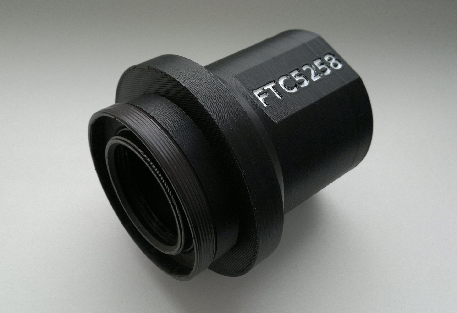

Ve spolupráci se servisním střediskem Brod probíhá vývoj přípravků pro montáž gufer. Zde první vlaštovka - adaptér pro gufero diferenciálu FTC5258.
První prototyp z polykarbonátu lehce popraskal. Je vidět, že tenhle materiál bude chtít trpělivé nastavení.
Druhý prototyp z ASA už vyšel pěkně. Rovnou sem to vylepšil o "jmenovku", aby se to na poličce nebo v šuplíku nepletlo.

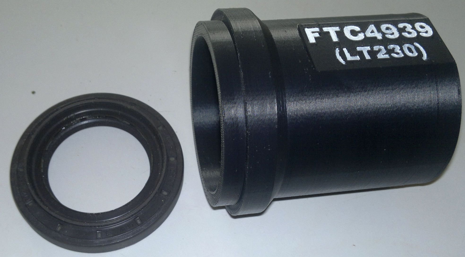

A další guferník, tentokrát na simerinky FTC4939 na výstupech LT230.
Začínám přemýšlet jestli neudělat univerzální držák a samotné adaptéry pak tisknout a měnit samostatně.

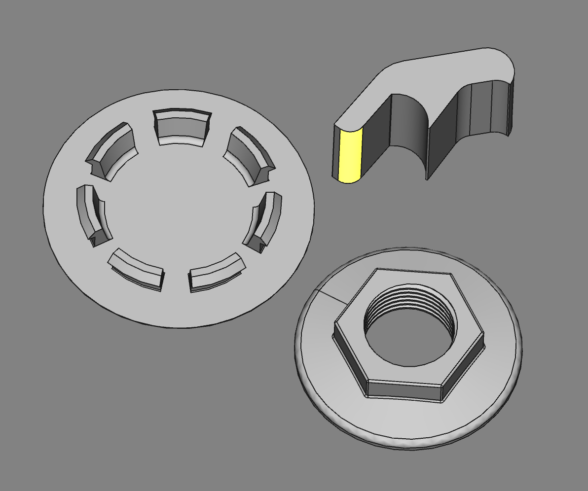

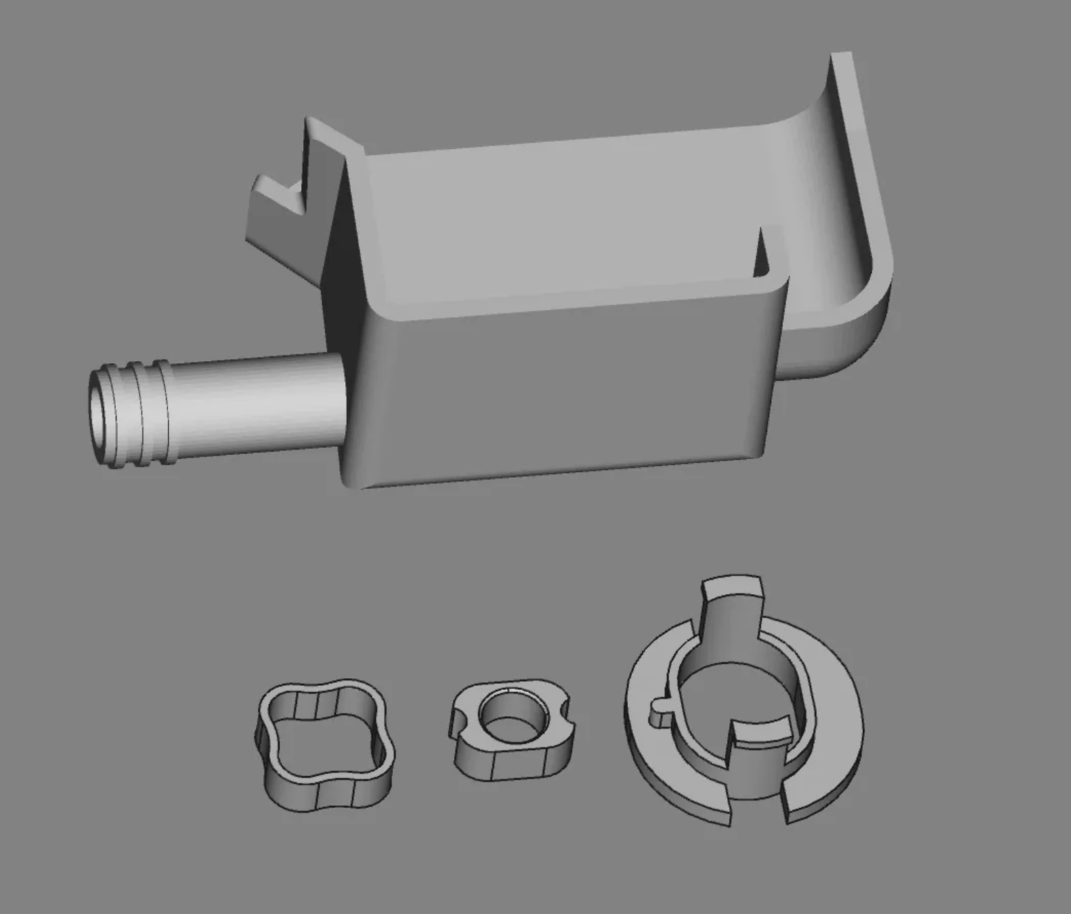

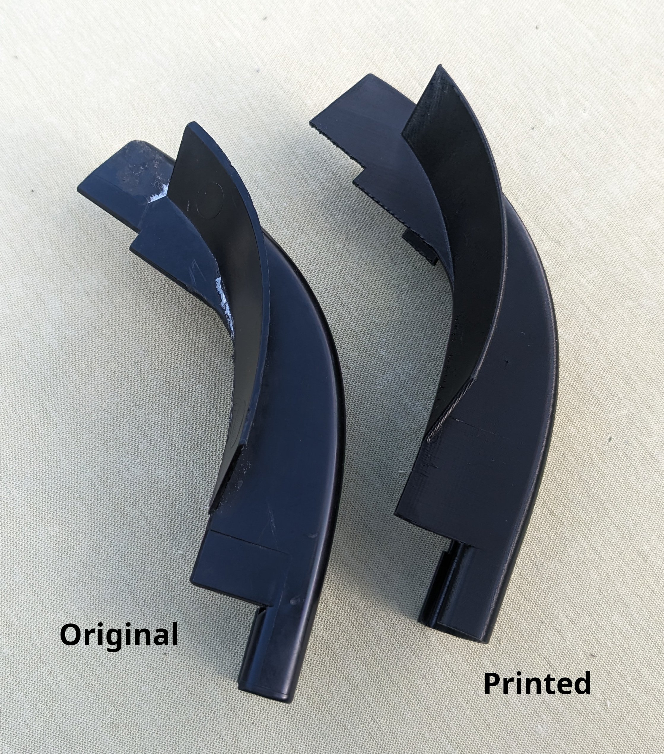

Nasdilel jsem par modelu, ktere se mi tu nahromadily na discovery 2 ...
Dily na plast pod oknem: JAK000010PMA
https://www.printables.com/model/505433 ... wiper-nut- Dily na stresni okno:
https://www.printables.com/model/507764 ... repair-kit UTCOMP PRO displej mistno popelniku:
https://www.printables.com/model/790947 ... led-holder Drzak nadobky na vodu (LR cislo jsem nenasel):
https://www.printables.com/model/791020 ... ansion-tan Ochranna lista dle 3D skenu (DBC101690, AWR6711, DBC101680, AWR6712):
https://www.printables.com/model/790867 ... an-based-p

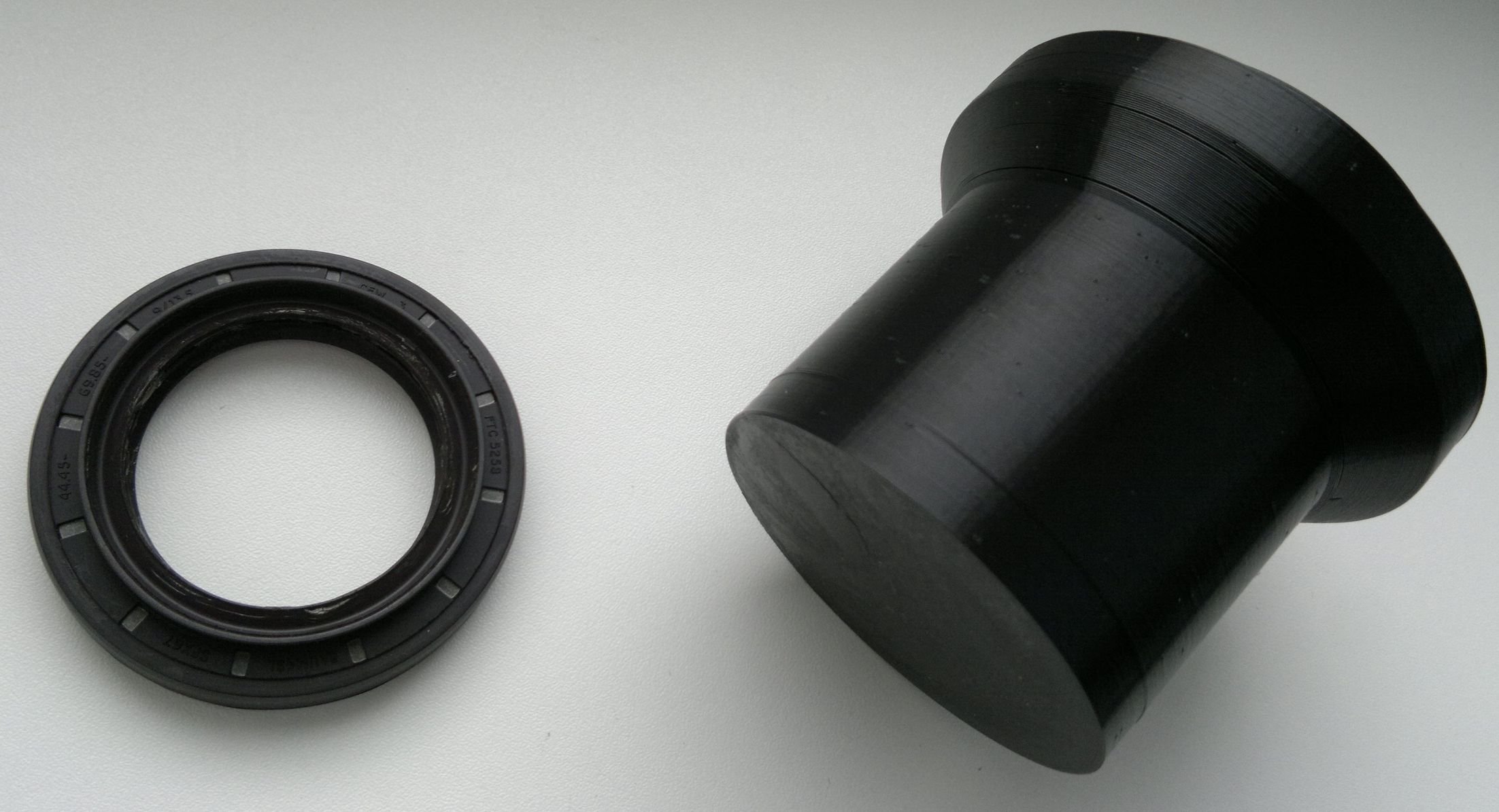

Výše už sice přípravek pro nalisování zadního FTC4939 do LT230 je, ale bez odkazu ke stažení. Udělal jsem trochu jinou verzi, kde není potřeba tolik materiálu a navíc s využitím hřídele pro zavedení.
Utahováním matky leze gufero krásně rovnoměrně dovnitř. PETG nebo PLA plně dostačuje. Lze použít i novou matku, její pojistná část vychází mimo závit.
Ke stažení zde: https://www.printables.com/model/132145 ... press-tool
