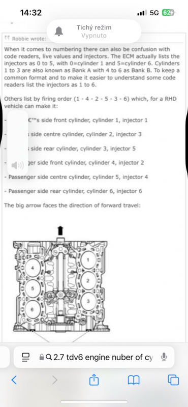

Ahoj mám takový problém na své D3 TDV6. Disco mi po studeném startu asi 10 sec. zatraktoruje a když jsem se díval do paměti závad psalo mi to rovnoměrný chod motoru překročená mez 5 válec, když jsem se podíval na hodnoty vstřiků tak 5. Vstřik byl opravdu nejhorší a to s hodnotou pohybující se mezi hodnotou 795-870. Takže jsem vyměnil vstřik za nový a na startu motoru to nemělo žádný vliv. Když jsem podíval na hodnoty vstřiku tak mi to ukazuje na novém vstriku hodnotu 650....takže úplně špatně jelikož by měl být mezi 900-1200. Vím že do toho mluví komprese a hodnota je orientační, nicméně proč je u nového vstřiku mnohem horší?

Ahoj, zeptám se blbě…vyměnil jsi opravdu ten správný vstřik? ……vyčistil jsi dosedací plochu+nová podložka

Ahoj, napsal jsem to asi blbě ale přesně podle tohoto nákresu jsem postupoval, tj válec č.3 vstřik č.5, což jsem si od kontroloval i porovnáním hodnot před a po. ano plochu jsem ošetřil a nový vstřik měl na sobě i novou podložku. Právě docela nechápu to zhoršení, tam kdyby to přece blbě sedělo tak by mi neseděla ani přívodní vysokotlaká trubka nebo to podfukovalo, což byla první myšlenka, která mě napadla. Jako napadá mě si to projít znovu ale moc tomu nevěřím.
